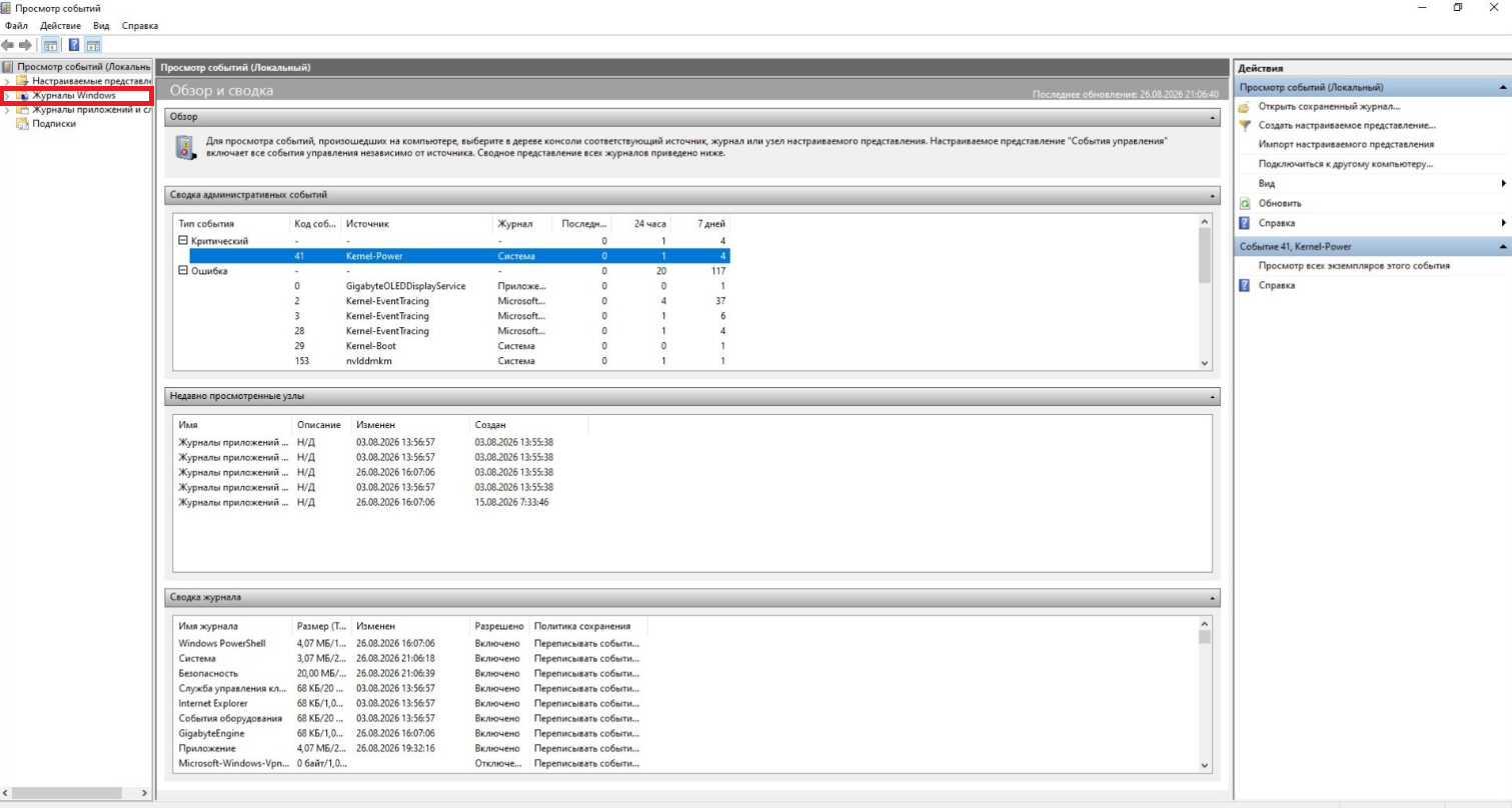

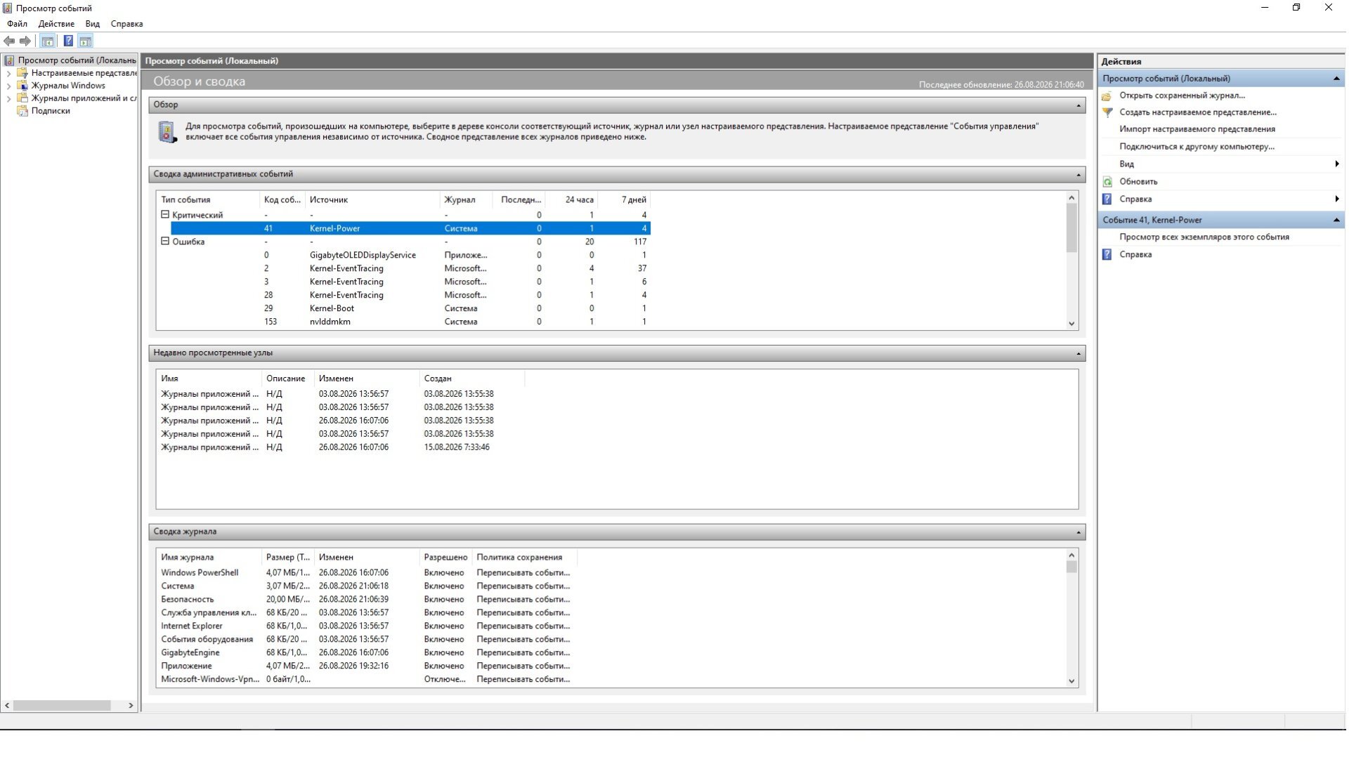

Нажмите комбинацию клавиш Win + R на клавиатуре  >    введите команду   eventvwr.msc  >   откроется   Просмотр событий  >  Журналы windows >  Ошибки
Напишите нам на форум что именно за ошибки

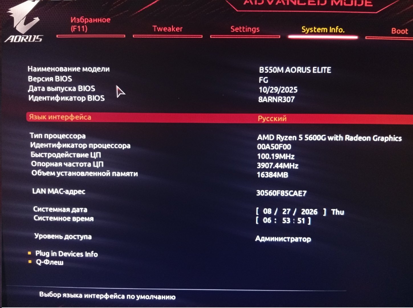

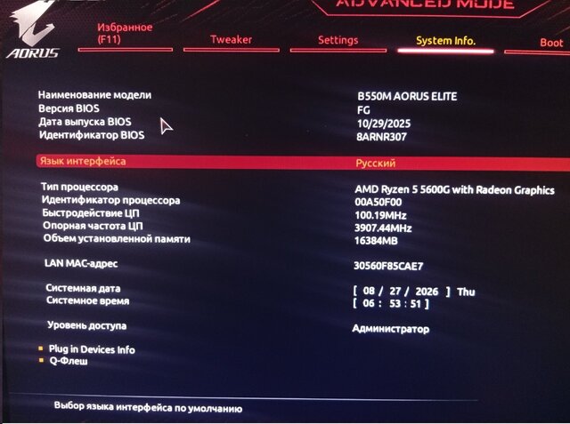

На Gigabyte B550M Aorus ELITE (rev.1.3  Обновляли биос после покупки  ?

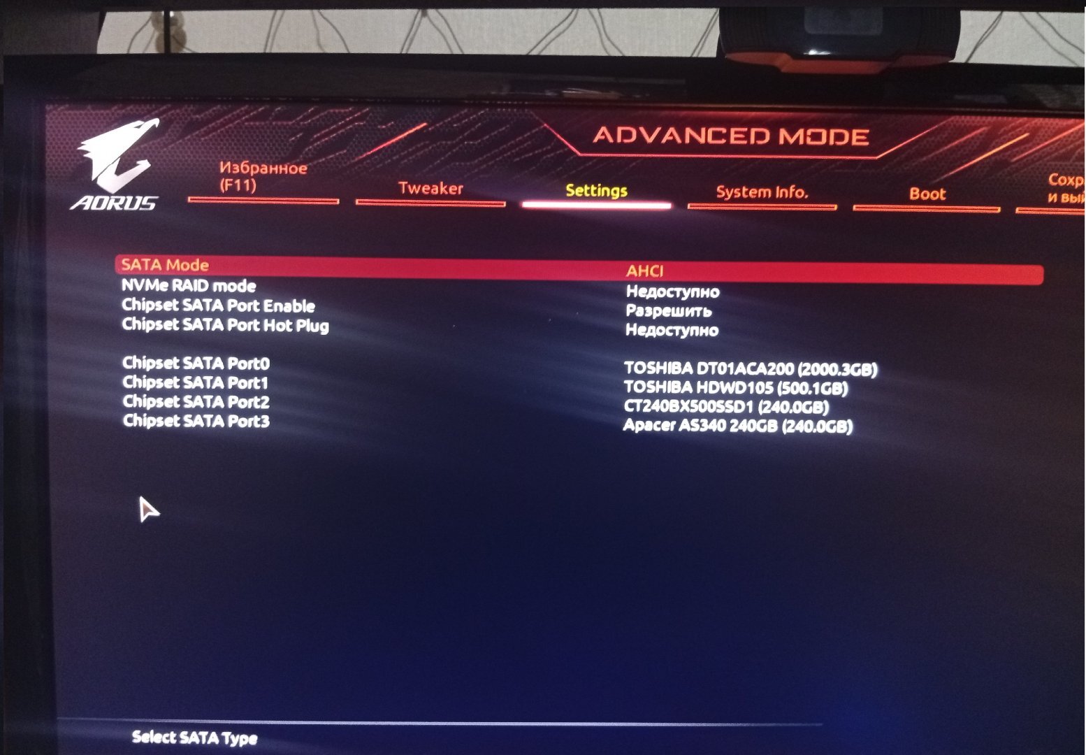

Попробуйте  оставить , только    SSD apacer as340 240гб (ос) и  SSD ct240bx500 и попробовать останутся ли вылеты , потом подключить  по  1 HDD

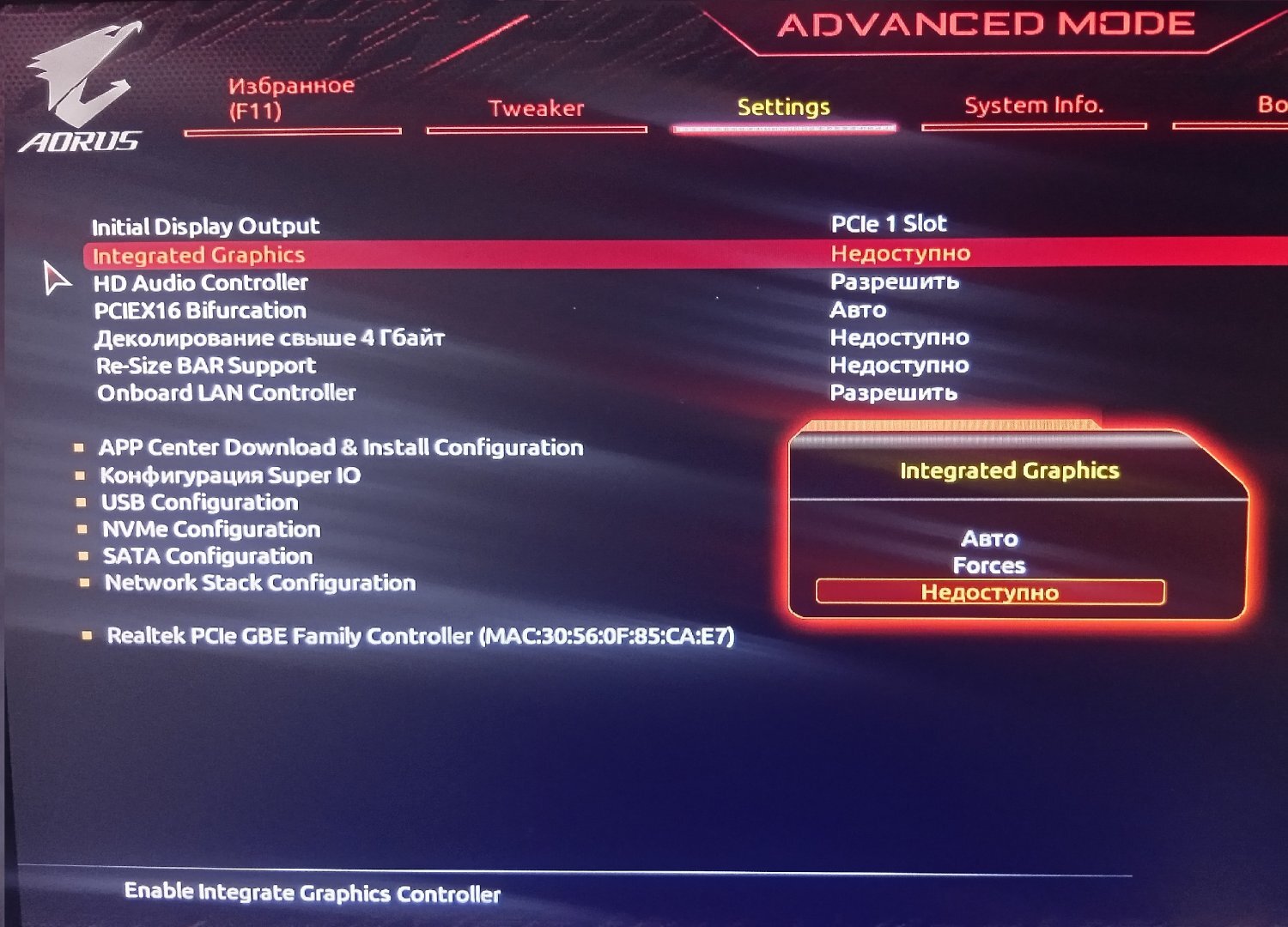

Как правильно отключить встроенную графику 5600g  ( примерный путь в биосе )
 BIOS --->Advanced Mode (F2)--->Advanced Mode (F2)--->Settings  ---> IO Ports ---> Integrated Graphics --->  переведите его из режима Auto или Enabled в режим Disabled (выключить)

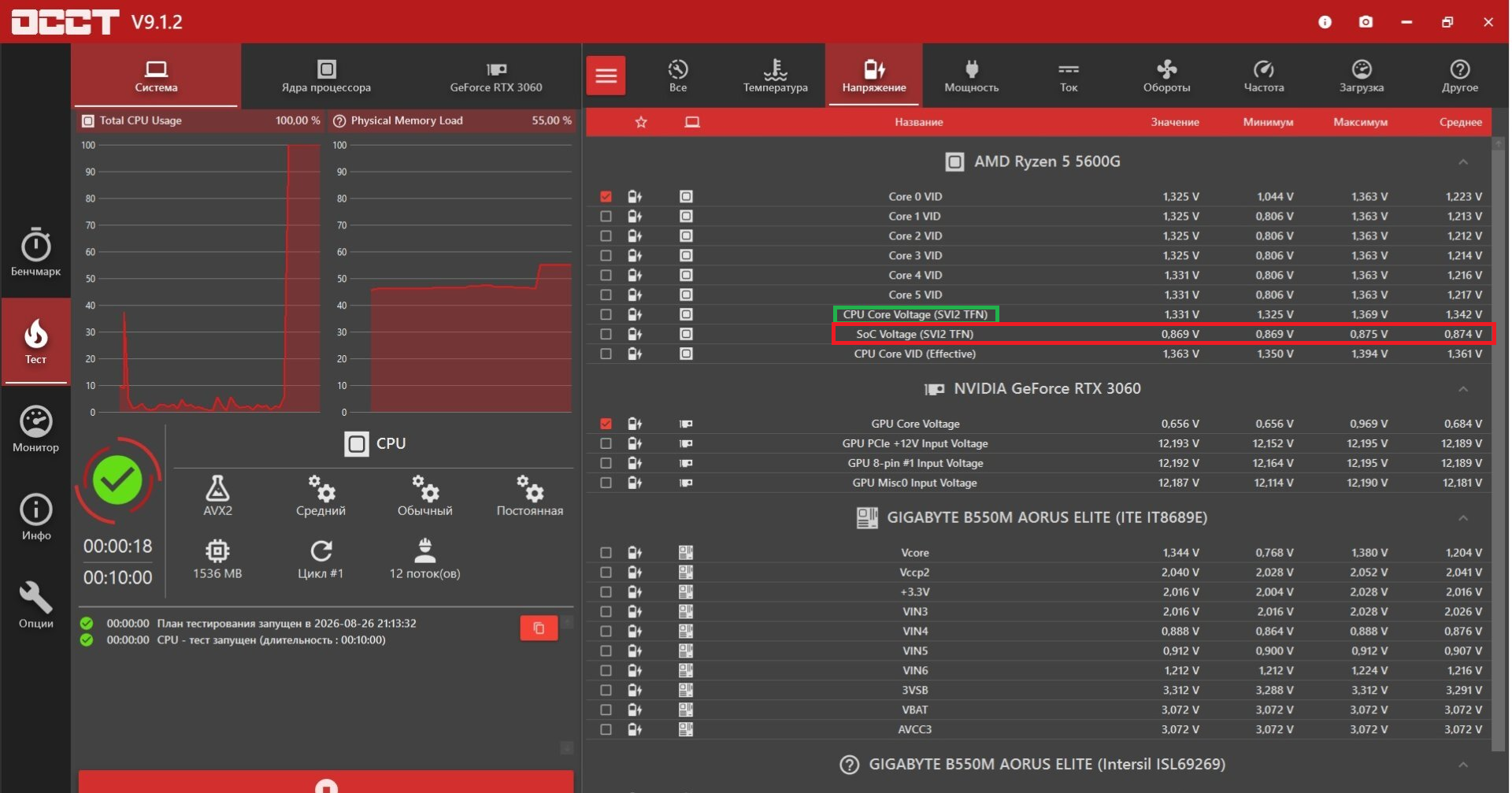

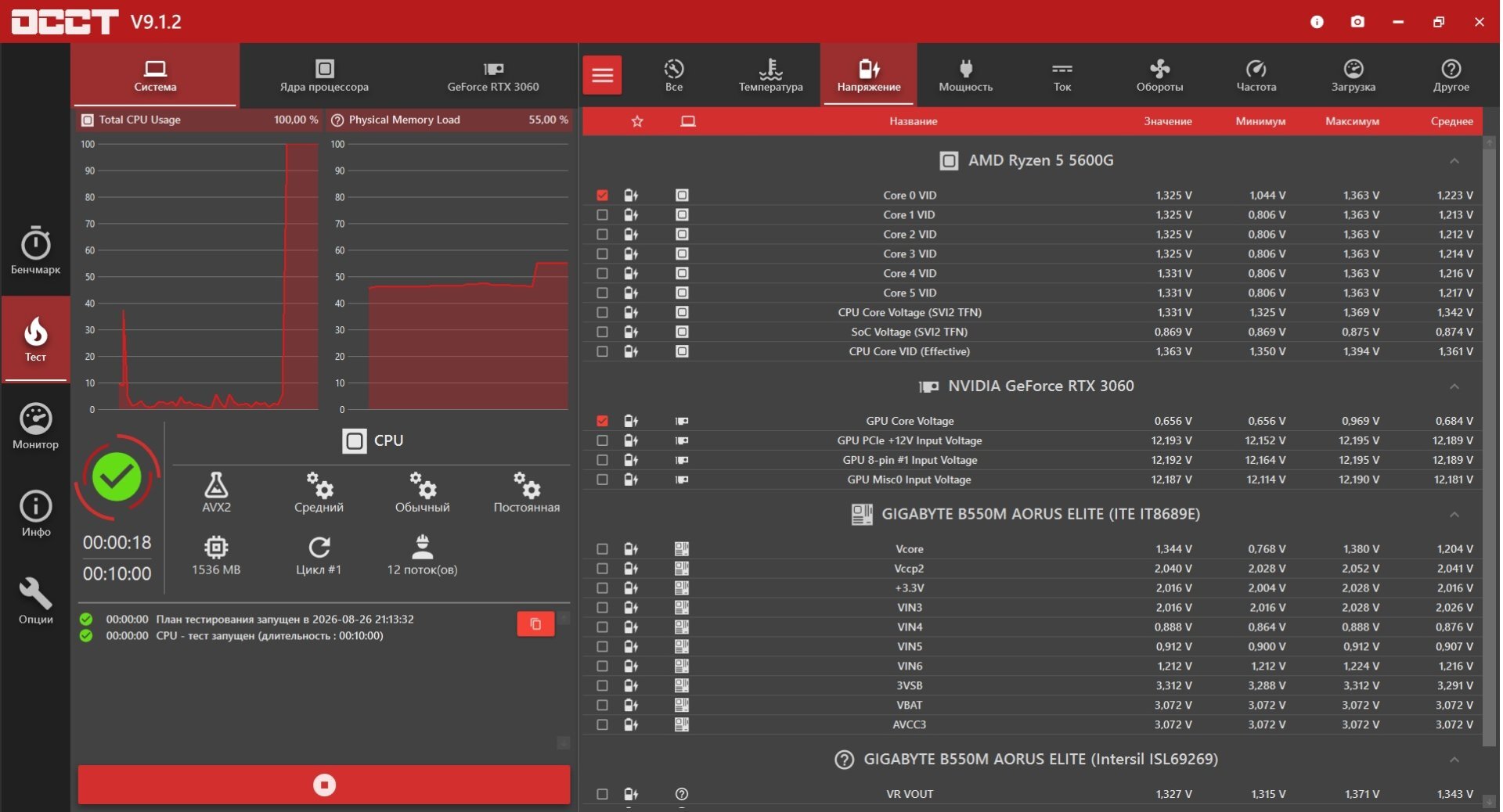

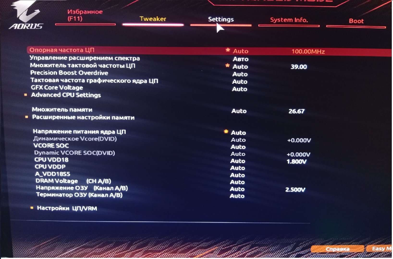

В ОССТ  -  "  CPU SOC Voltage -   посмотрите какое напряжение в простое и под нагрузкой  и напишите нам на форум  значения
Биос стоял последний, встроенную графику и устройства plug and play с sata снял,одни SSD оставлял проблема не исчезла, файл подкачки был 3гб сейчас 20 разницы нет

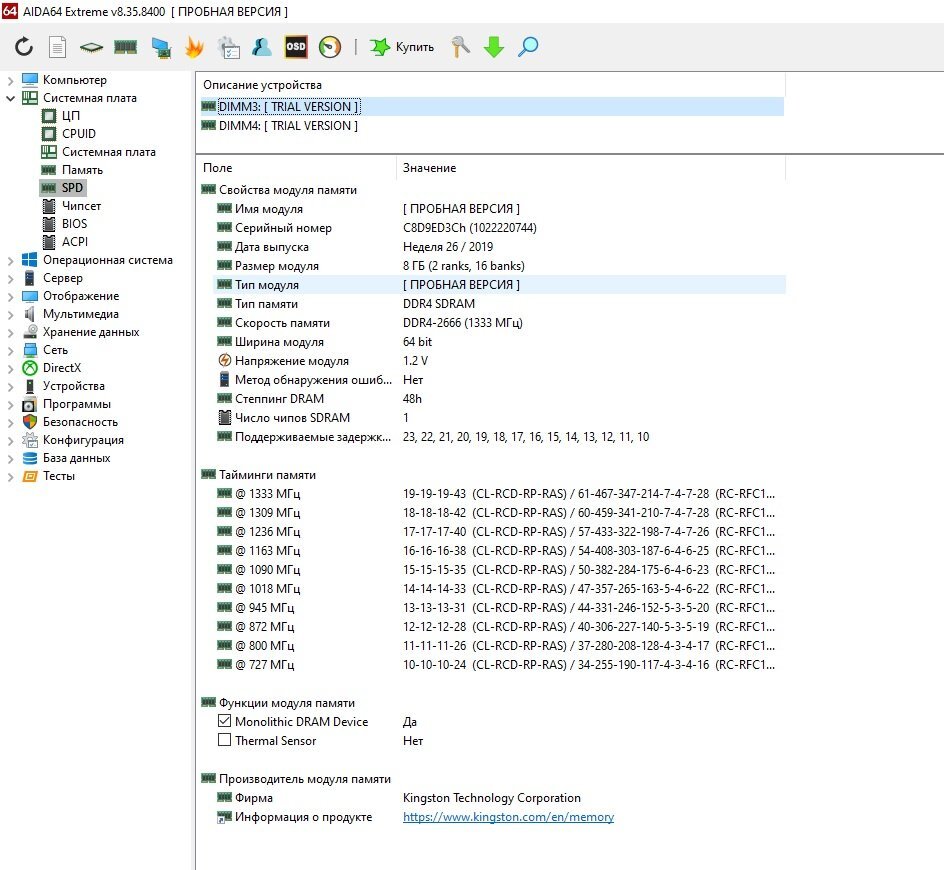

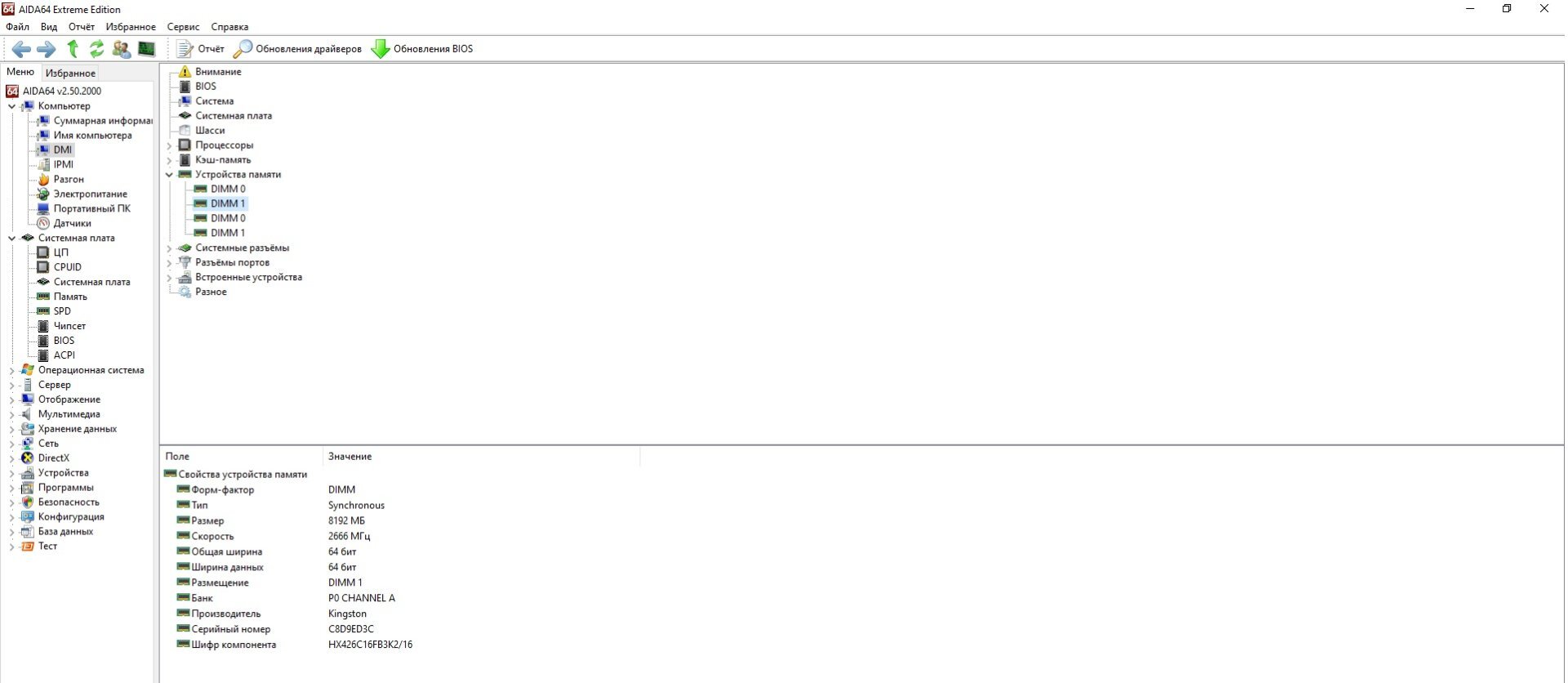

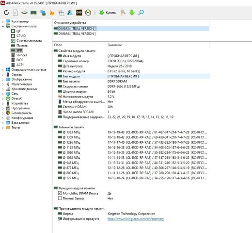

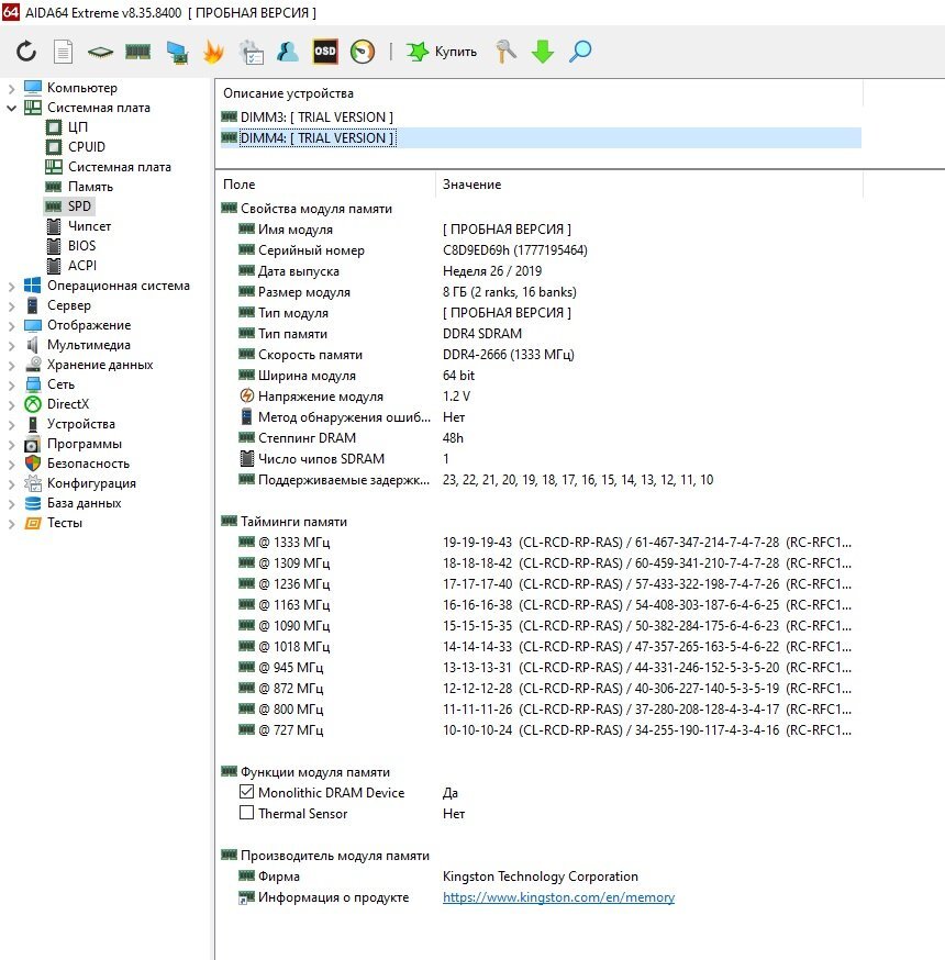

Какая какая частота у памяти ,  можно информацию  о плашках   ?

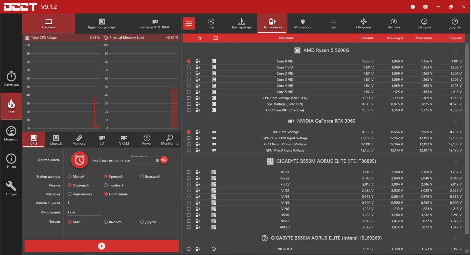

Хотя бы скачайте Аida64 сделайте, стресс тесткеша и памяти  скриншот сюда  , просто  по показателю  SoC Voltage  0.869  -   0.875  Хmp профиль просто выключен   на частотах памяти 3200-3600  SoC Voltage  примерно поднимается  до  1.05V – 1.1V ..
Аida64 > Cистемная плата >SPD  там есть информация о модулях которые стоят .
35 минут назад, Xedik сказал:

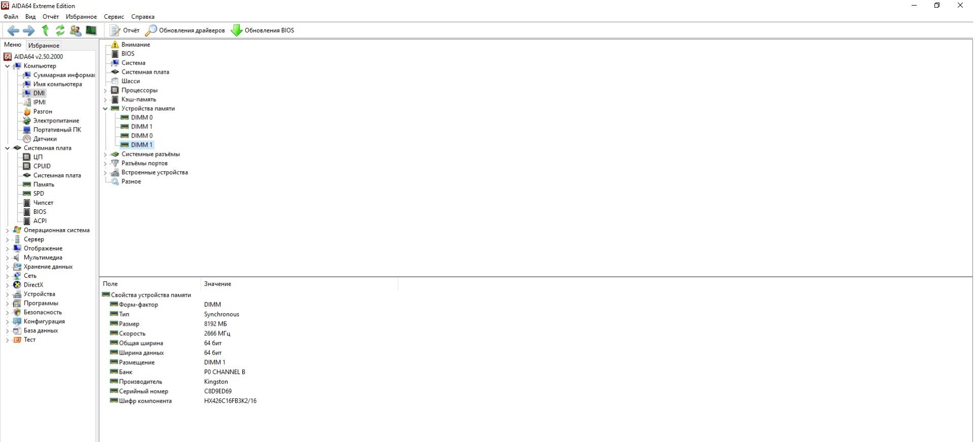

Аida64 > Cистемная плата >SPD там пусто. никакие разгоны не делались, все стоит в авто режиме. Один раз ставил питание цп на 1.35v ничего не поменялось. ( со старой материнко ничего такого не было)
3 часа назад, neFILLim сказал:
Версия AIDA64 2.50.2000 вышла в мае 2012ерсия AIDA64 2.50.2000 вышла в мае 2012
Первые платформы с DDR4 появились только в конце 2014 года
Скачайте новую версию Аida64 ваша может работает некорректно просто
Вот  ваша память ,  в DNS по номеру компонента нашёл  , если это она можно и подразогнать .

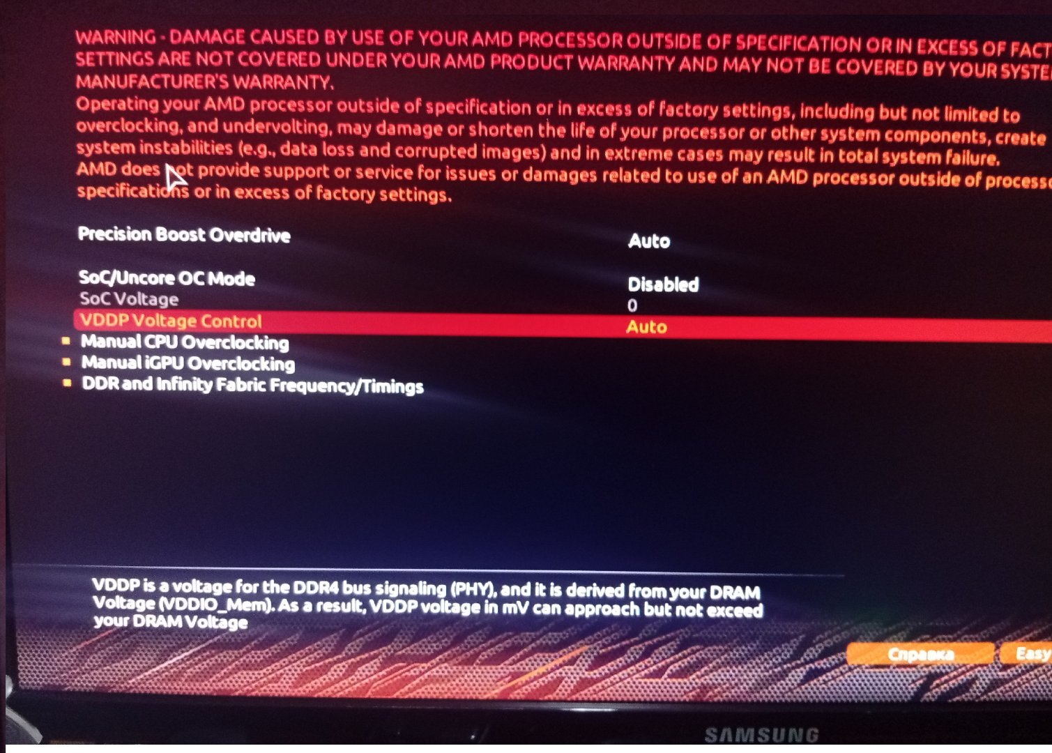

Один раз ставил питание цп на 1.35v ничего не поменялось. ( со старой материнкой ничего такого не было)
CPU Vcore  - питание самих ядер процессора (отвечает за скорость вычислений и «грубую силу»).
SOC Voltage - питание контроллера памяти и видеокарты внутри процессора (отвечает за стабильную связь между ОЗУ, картой и процессором).
0.869V – 0.875V  это маловато для 5600g  нужно тестировать потому что  0.95 v> 1.v > 1.05v >1.1v   обычно выставляет

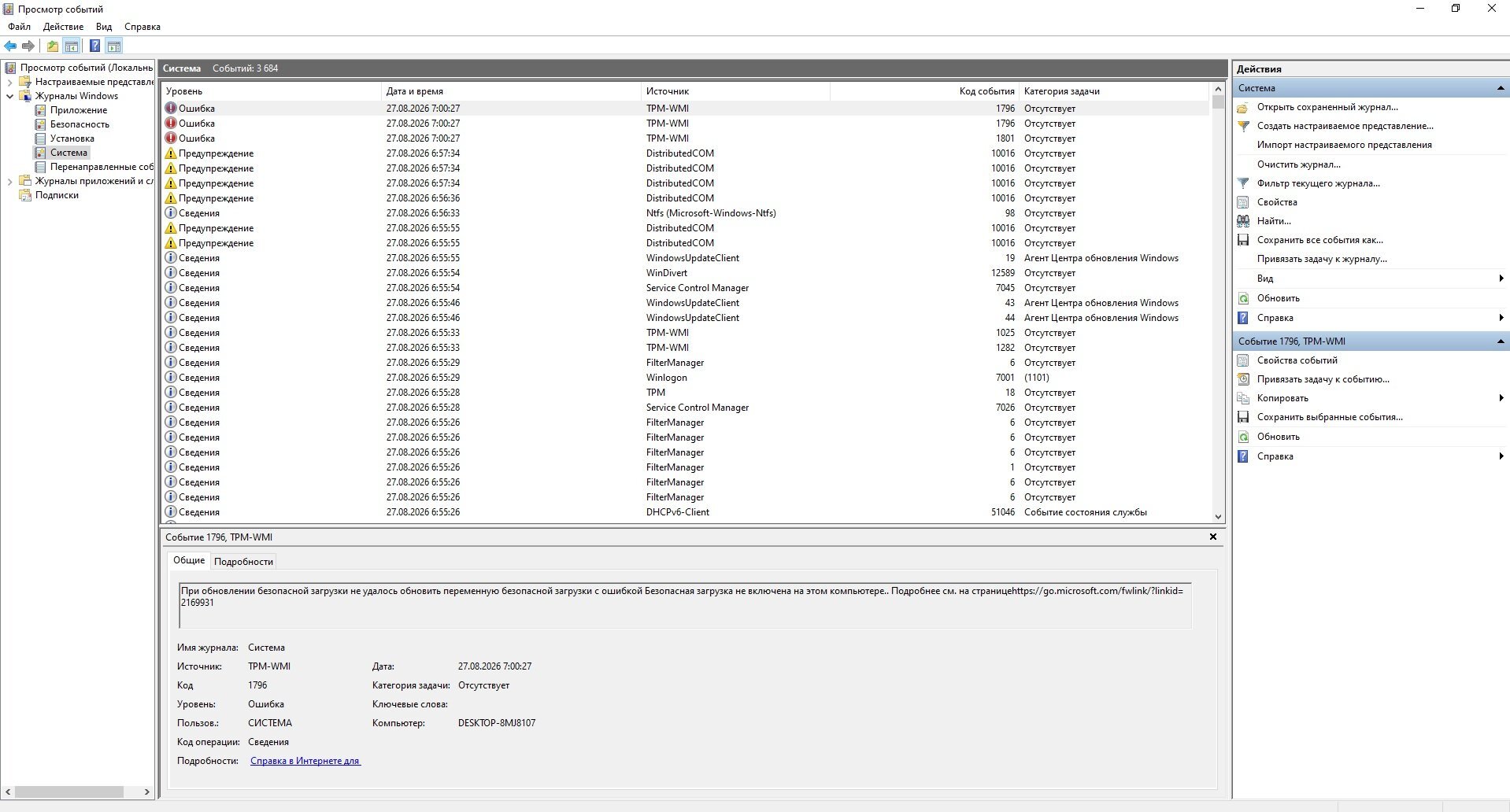

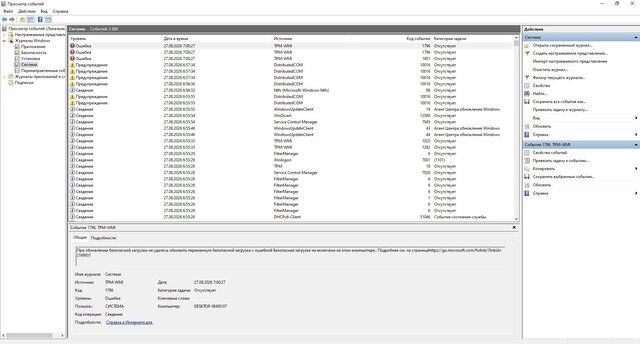

Откройте  >  Журналы Windows > Cистема >   Там отчёт  событий кто происходит с системой .
Просто я вижу  Kernel-EventTracing , Kernel-Boot , nvlddmkm   -  а тут  уже просто
Я правильно понимаю  вы отключили встроенную графику именно в биос ?
Я правильно понимаю вы физически  отключили шнуры от жёстких дисков ?
Отключение через Plug and Play , просто  в самой системе  де даёт использовать встройку для вывода изображения ,
1. Материнская плата продолжает аппаратно резервировать под него часть вашей оперативной памяти
2.Встройка продолжает потреблять ток, контроллер памяти (SoC voltage ) ,  0.875v  все так же делится на ресурсы СPU и GPU ядер  от сюда и nvlddmkm
3.Жесткие диски тоже самое , нужно отключать физически (выдёргивать кабели)
4. Питание по-прежнему идет: Когда диск просто отключен в Windows, по кабелю питания от БП на него всё равно подаётся ток
5. Чипсет B550 все равно держит эти линии под напряжением и периодически опрашивает устройство на аппаратном уровне
Это все для того что бы
Полностью снять электрическую нагрузку со встроенного в плату SATA-контроллера и проверить, не просаживает ли эта 4 диска  общую шину питания платы, из-за чего может сбоить и видеокарта.

шнуры от жёстких дисков отключил именно физчески, то есть питание от жёстких дисков а sata из материнки. я ошибся, не Plug and Play а Hot plug.
все сата порты сегодня поменял местами, было замечено что 2 и 3 сата работают лучше чем 0 и 1.

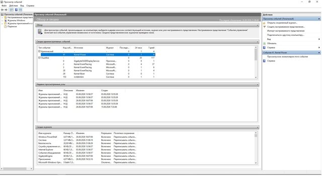

скачал новую аида 64 и журнал windows
