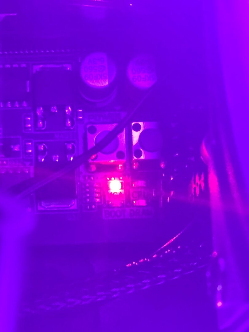

Скриншоты/фото с проблемой: 20260824_211131.jpg.d2fac772d332d9ef9032dbfc6e5a003d.jpg

Это все уже само собой сделано, забыл написать про HDMI, по нему тоже ничего. Сейчас попробовал со встройки версию pci поменять на 4, все то же самое.

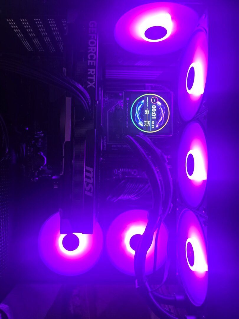

Также сейчас запустил комп, горит vga, но система запуск прошла, т.к режим подсветки поменялся, температура видеокарты отображается
