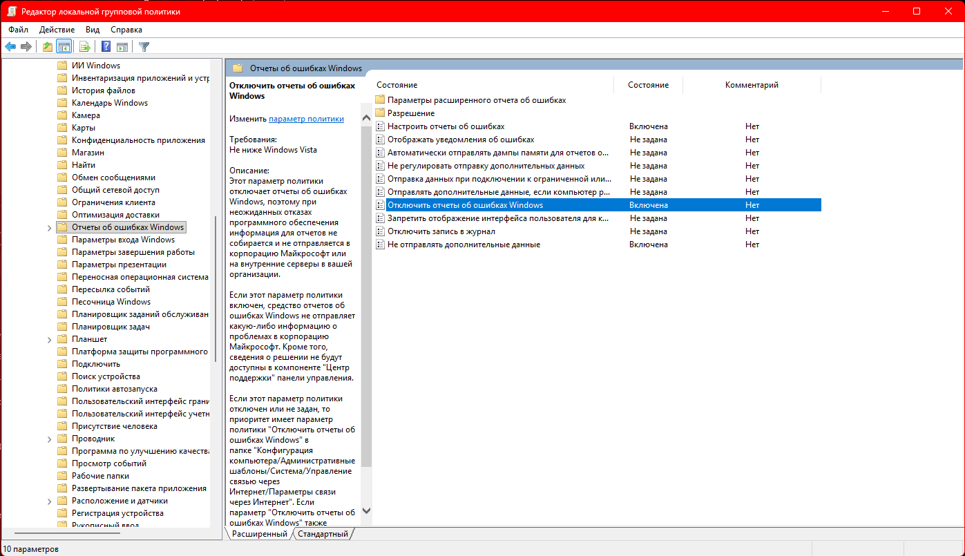

А если тут отключить?
gpedit.msc → Конфигурация компьютера → административные шаблоны → компоненты Windows → отчетыоб ошибках Windows.
Сейчас проблема только в том, что эти окошки вылазят или что?
35 минут назад, Misferado сказал:
нет,не работает
