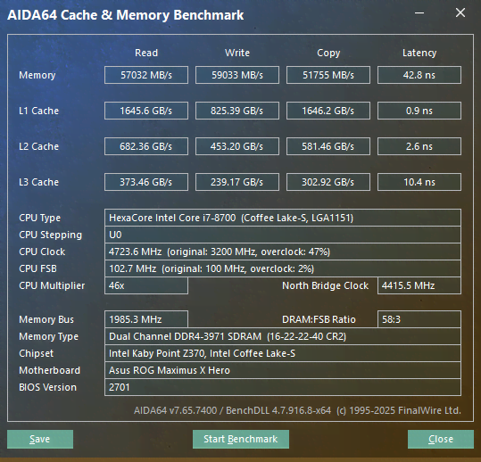

P.S. Тихо чахну над златом)
Hynix CJR – One Love

Та хрен с ним, пусть уже дорабатывает свои деньки на 3200.
кайфун, сам на 8700 сидел, правда на инженернике без множика...
