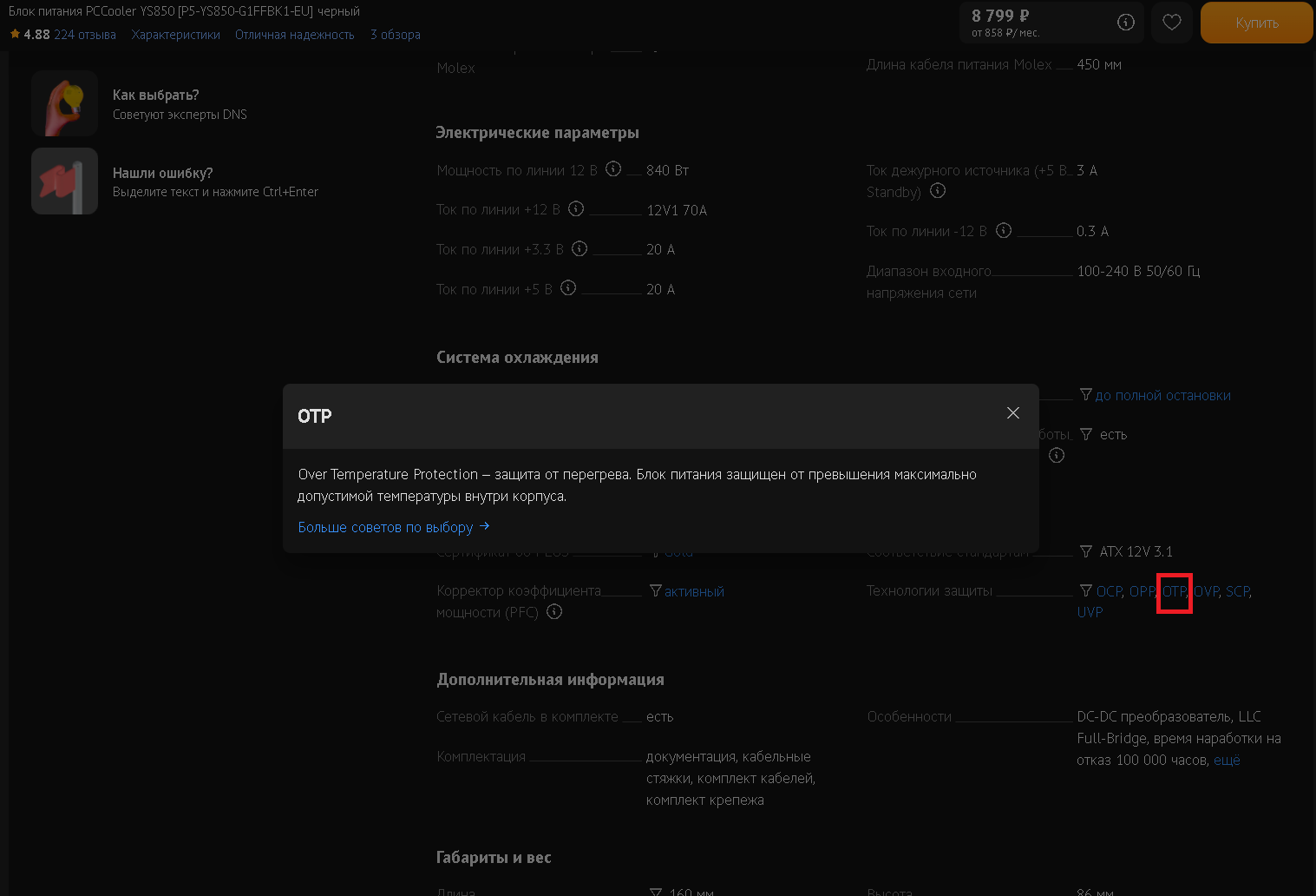

Доброго времени суток, у меня вопрос к знающим людям приобрёл я себе блок PCCooler YS850 (Брал сугубо из-за начинки и цены т.к. норм начинка 650-750 ват дороже данной модели) для сборки 5600х + Gigabyte GeForce RTX 5060 Ti Gaming OC 8G + 2х8RAM + 2 SSD NVME и 6 винтов в корпусе.
Вопрос вот в чём данная сборка потребляет с учётом андервольта карты в тяжёлых играх, типо киберпанка 230-250 ват максимум, отсюда вопрос если я буду использовать гибрид мод на блоке, вертушка практически на нём не включается, чревато ли последствиями такое использование блока? Судя по гуглу активация винта в гибрид моде вертушки происходит на 30% нагрузки т.е. 250-300 ват или при температуре компонентов блока около 55-60 вроде.
На стандарт моде включенная вертушка работает громче всей системы, даже карты при 1000 RPM. Блок стоит снизу корпуса вертушкой в пол.

Привет. У него гарантия – 10 лет. Будет жить долго и счастливо. Производитель – не дурак, он бы не стал добавлять возможность работы в гибридном режиме, если бы начинка была подвержена скорому выходу
Xedik
Не переживайте . 1. Вентилятор запустится либо при достижении определенной мощности около 250–300 Вт, либо по сигналу термодатчика (при нагреве внутри БП до 55–60°C .. 2. Если в комнате станет жа
