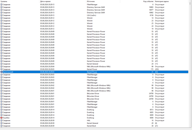

На всякий случай прикрепляю вам лог в момент ошибки
Kernel-power 41 (63) - это обычно проблема с питанием. БП под подозрением.

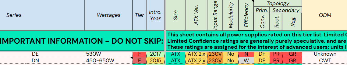

И да, бп не фонтан, мягко говоря, так что в первую очередь он под подозрением...
Изменено пользователем NikitaPRO
Да, я уже тоже все-таки изменил свое мнение и начал думать на БП, т.к. теперь проблема проявилась и в Rust, бегаю пару минут по серверу и перезагрузка компа опять внезапная.
Что думаете насчет ADATA XPG Pylon 650W 80+ PYLON650B-BKCEU
