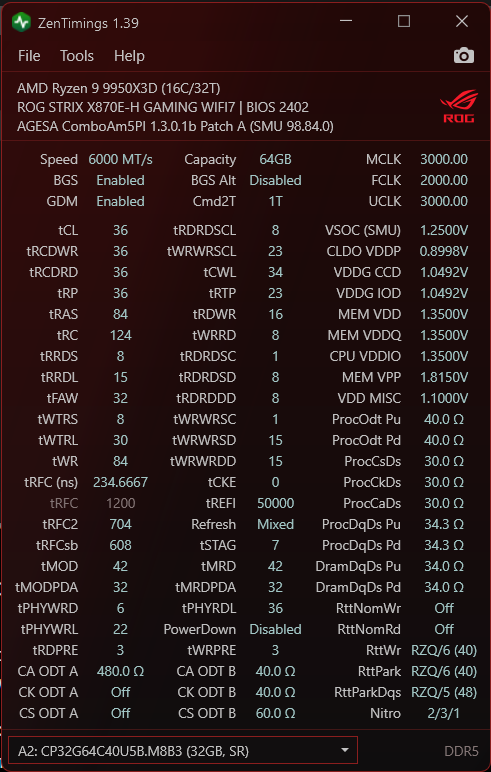

EXPO I.
DDR5-6000, UCLK=MEMCLK, FCLK 2000/2133.
Memory Context Restore ON/OFF.

Настраивал вручную тайминги и вторички.
Проверял разные значения FCLK и UCLK.
Проверка стабильности
OCCT 1.5 часа — без WHEA.
TM5 — без ошибок.
AIDA64 и ZenTimings — показатели в пределах нормы.

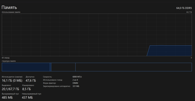

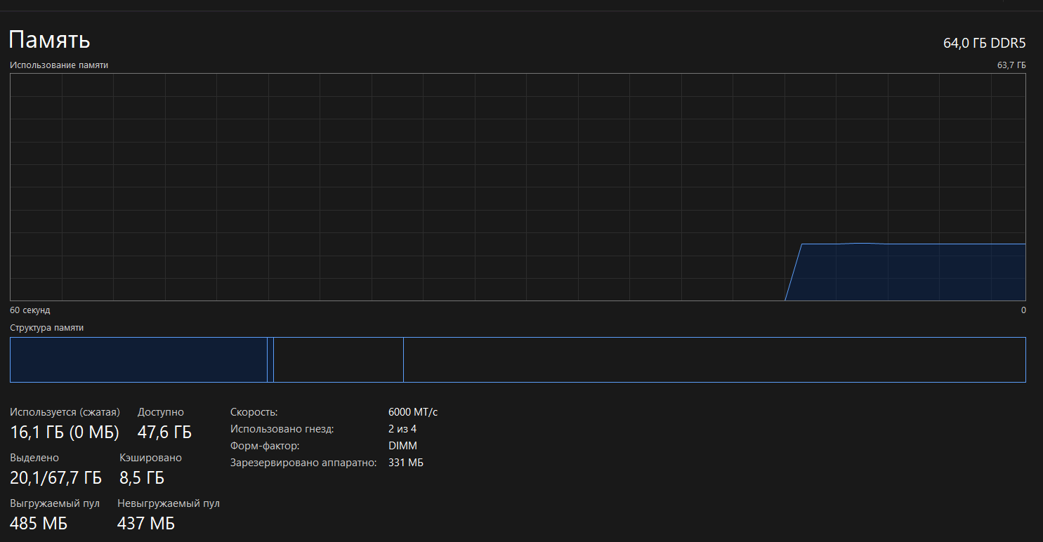

Сколько памяти в это время забито? Обычным диспетчером задач посмотри.
Файл подкачки как настроен? Сделай его фиксированным, гигов на 50.
21 час назад, Show сказал:
Биос материнки обновляли?
Биос последний стоит из возможных.  2402
22 часа назад, John_Doe сказал:
Та не больше 20гб. Подкачка стоит фикса 4096

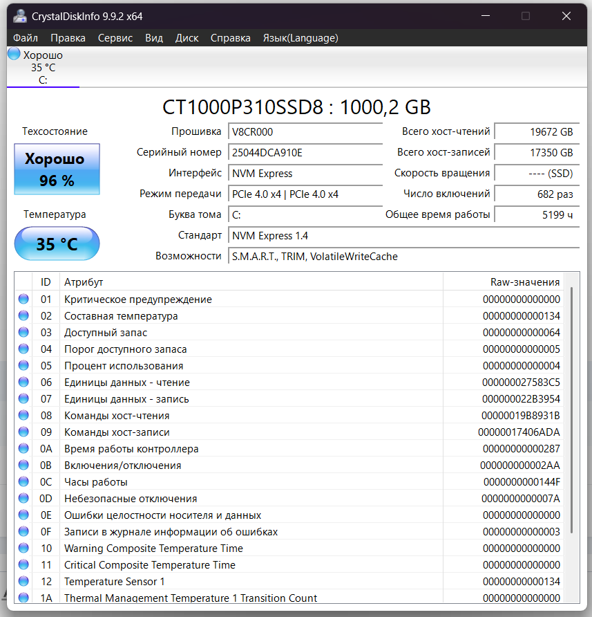

Из нового, к сожалению NVME стоит не в главном CPU слоте M2._1. а в M2._2, делил с видюхой x16/2 и того 5060 Ti получала свои х8 а он PCIE-4.0 (У 5060 Ti и так x8 а Crutial p310 pcie-4.0 nvme, вроде ничего такого, сейчас переставил в чипсетный M2._3 лучше не стало. Буду снимать воду ставить в нормальный слот пробовать.
