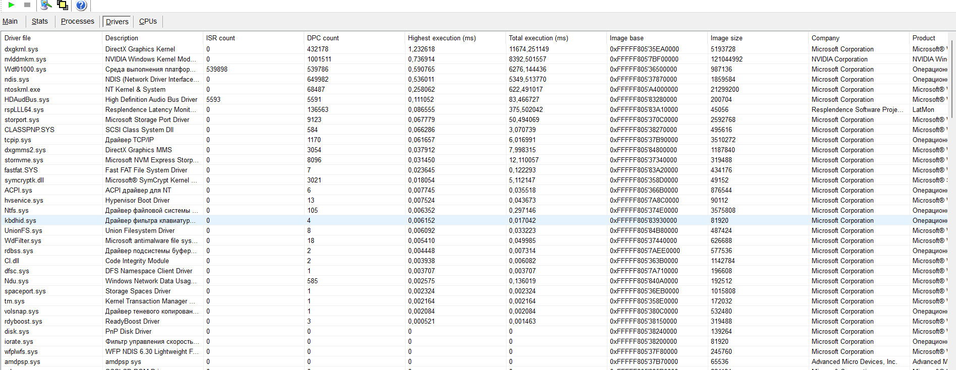

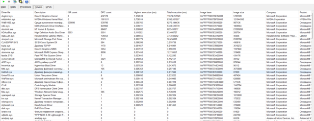

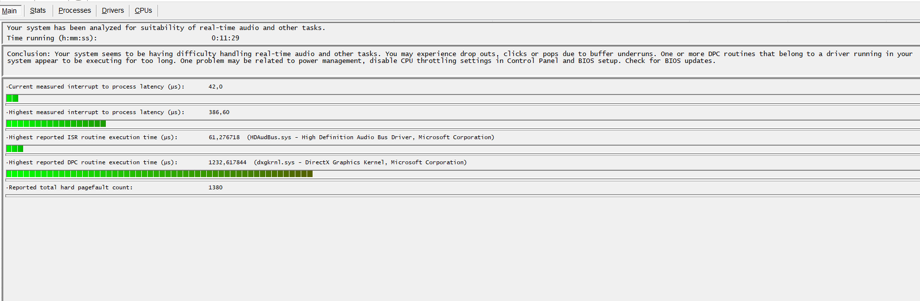

Все остальные способы пробовали? Можете скачать программу LatencyMon и оставить её работать на 10-15 минут, активно двигая мышью на рабочем столе. Потом сделать скрин главного экрана + вкладки Drivers(отсортировав по Highest execution (ms)) и сюда поставить.
Остальные способы пробовал, без результатно. Да и отключение С-State скорее плацебо чем фикс. После активных движений мыши проблема по ощущениям ухудшилась.
