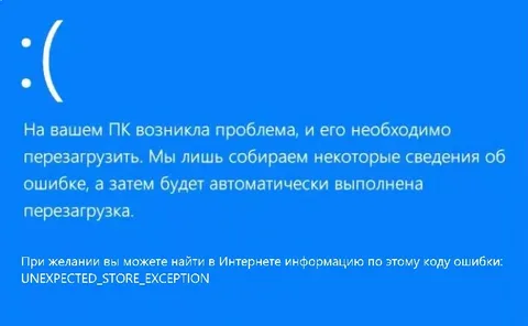

Зависает компьютер, после вылезает синий экран с такой ошибкой, потом после перезагрузки не видит HDD в БИОС, в чем может быть проблема?

13 минут назад, perfomans3 сказал:
В питальнике сата от блока, в шлефе сата, в хабе мамки, в окислении контактных площадок контроллера харда...на вскидку.
1 минуту назад, nOcT_cKpunTyM сказал:
Не думаю что дело в проводе питания от блока с Сата, возможно в шлефе сата к материнке или окисление, что делать?
49 минут назад, perfomans3 сказал:
Проверить легко, воткни соседний.
Воткни другой.
50 минут назад, perfomans3 сказал:
или окисление
Отвертка-ластик-отвертка.

Проблема прошла после того как сменил формат диска с MBR на GPT, больше синих экранов не вылезало. Но оставлю ваш ответ как решение вдруг кому пригодиться.
1 час назад, perfomans3 сказал:
Интересно, каким образом он до этого работал...
