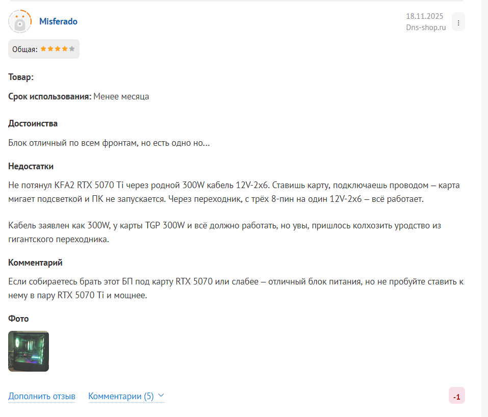

Выключить ПК, отключить от розетки. Несколько раз нажать кнопку включения на системном блоке. Вытащить видеокарту, продуть слот (на всякий случай) и вставить ее ровно до четкого щелчка фиксатора. Обязательно проверить, не провисает ли правый край. Кабель питания видеокарты как подключен? Один кабель по 16(лучший вариант), или два отдельных по 8(тоже хороший вариант), или один кабель раздвоенный на два по 8 линий(плохой вариант)? Также ваша проблема может быть, если кабель питания не до конца подключен(надо до упор, чтоб не было зазоров, до щелчка).

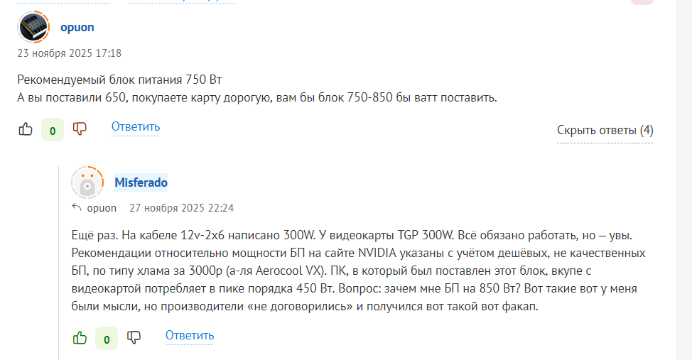

У вас cougar gec 850 через переходник только может работать с 5070 нормально. В общем, два отдельных 8 пин вставляем в переходник(в комплекте должен быть к блоку питания или видеокарте), а уже сам переходник(16 пин) вставляем в видеокарту.

В 07.07.2026 в 14:59, ВалерийМухин сказал:
С GST серией похожая белиберда
