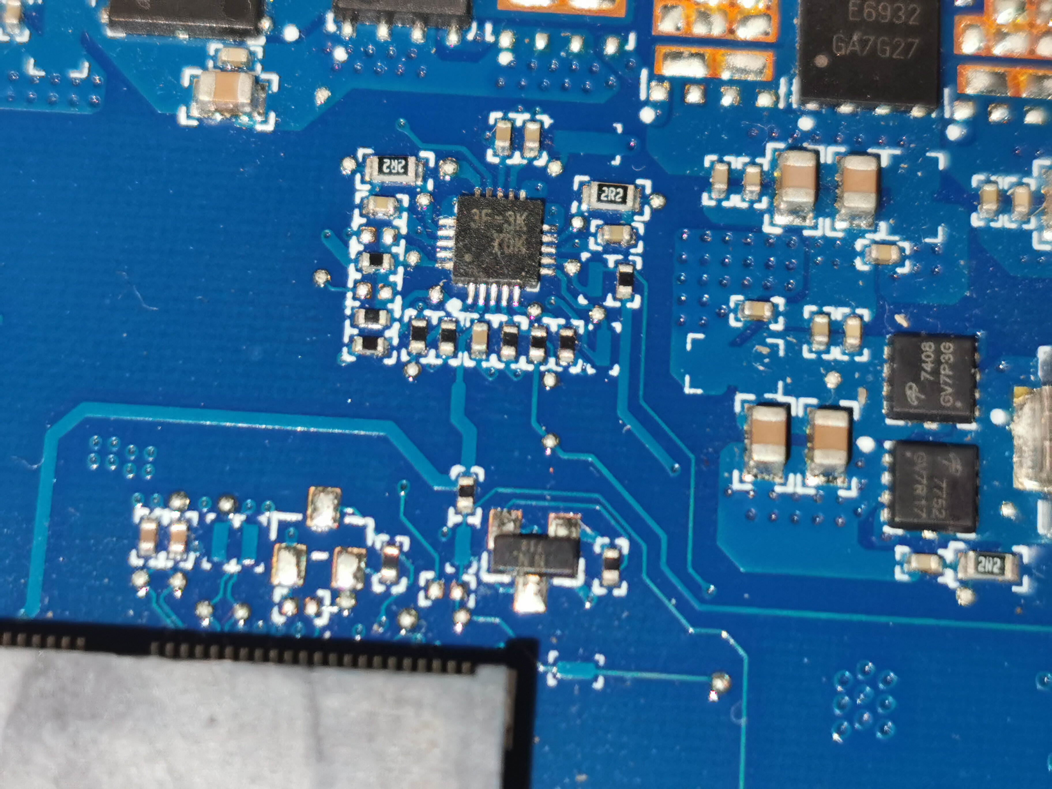

Нужна помощь с ремонтом материнской платы HP Omen X Compact Desktop P1000 (Z VR Backpack G1).
После подключения питания сильно нагревается одна 8-контактная микросхема. Палец невозможно держать на ней уже через несколько секунд.
Маркировка на микросхеме: 3F-3K T01

Вот фотографии
https://ibb.co/r2tMVy6T
https://ibb.co/2YpkDSRR
Буду очень благодарен за любую помощь. Если нужны дополнительные фотографии платы или измерения, сразу выложу.
Спасибо!
Купил в интернете в не рабочем состоянии
Я уже проверил:
короткого замыкания на дросселе 2R2 RFB, который находится рядом, не обнаружил;
сопротивление на дросселе около 3.8 кОм;
остальные силовые элементы рядом не нагреваются, греется только эта микросхема.
Не могу определить, что это за микросхема и чем её можно заменить.

одно фото нормальное(на котором мы предположительно видим RT6575BGQW, как заметили выше), а вот второе нет. Хотелось бы второе фото качеством максимально повыше(чтобы текст и цифры было видно нормально), тогда можно будет уточнить по вопросу
