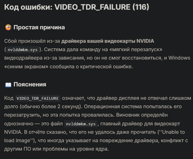

Скиньте содержимое папки C:\Windows\Minidump
Если там что-то есть
Отблагодарить❤️(донат)
Какую ошибку выдаёт, если смотреть в стандартной утилите «просмотр событий»?
Я точно не помню когда это происходило, ориентировался на примерные даты, там и была указанная ошибка
Один файл
062526-8421-01.dmp

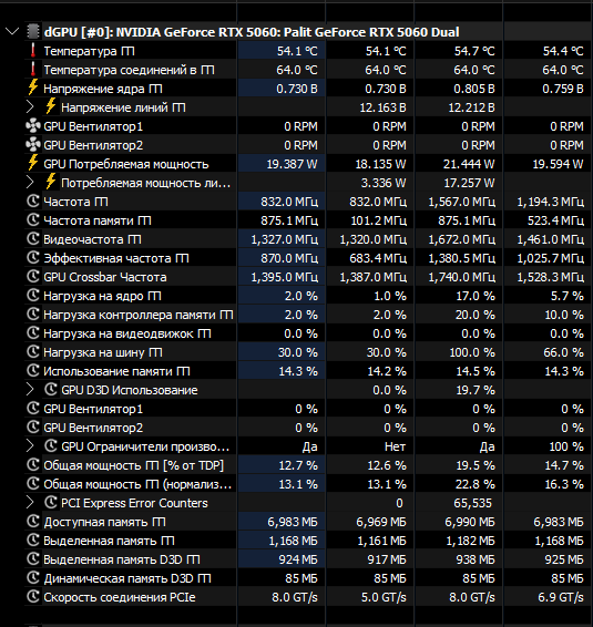

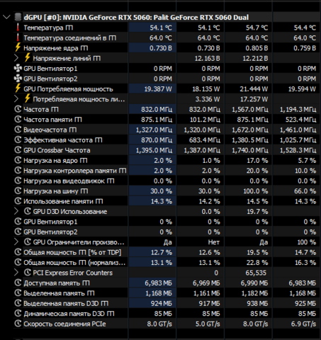

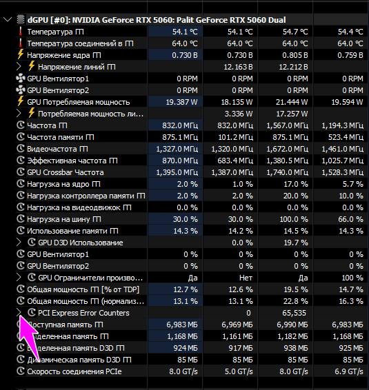

Ошибка по видеокарте, ага. Скачайте HWiNFO, запустите в режиме «только датчики» и гляньте, есть ли ошибки по линиям.
4 минуты назад, taratorshik сказал:
Я, к сожалению, в этом не сильно понимаю. По видеокарте вроде ошибок вроде нет, в конце тоже написано, что ошибок 0

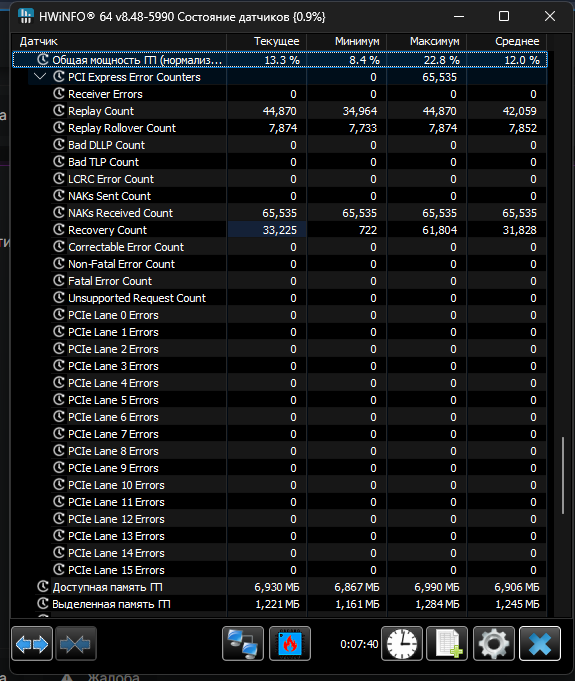

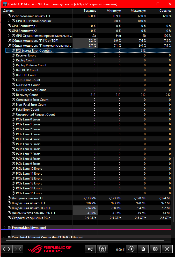

Раскройте группу «PCI Express Error Counters» и сделайте скрин.
Ошибки есть

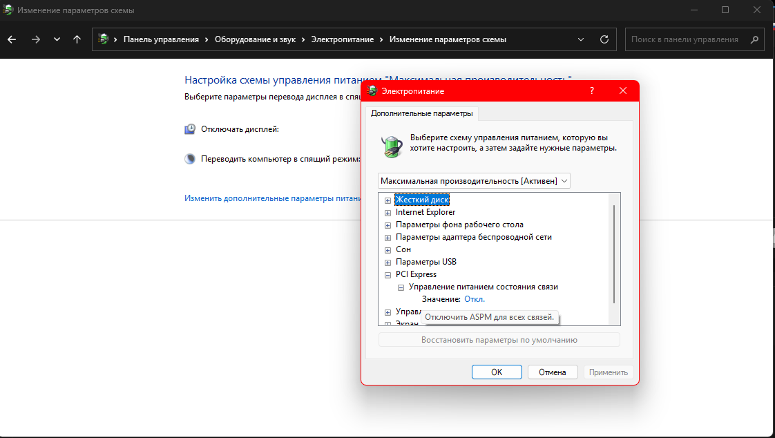

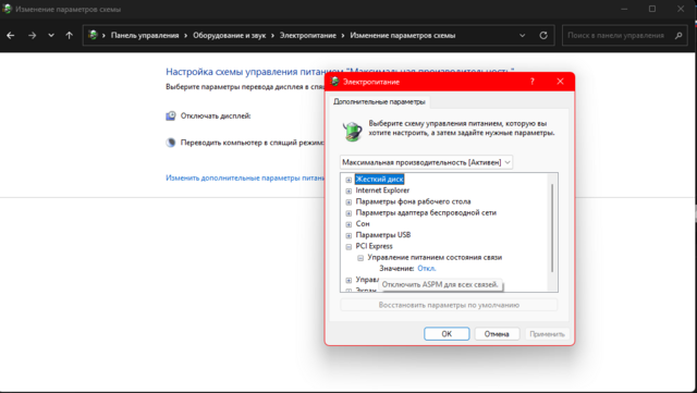

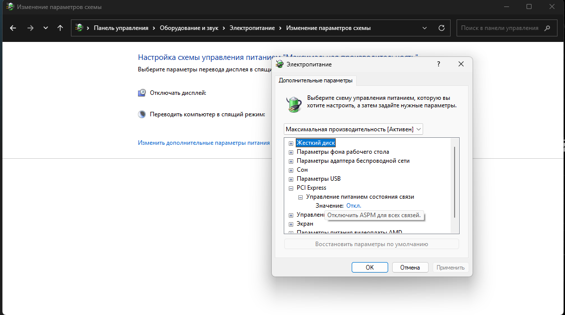

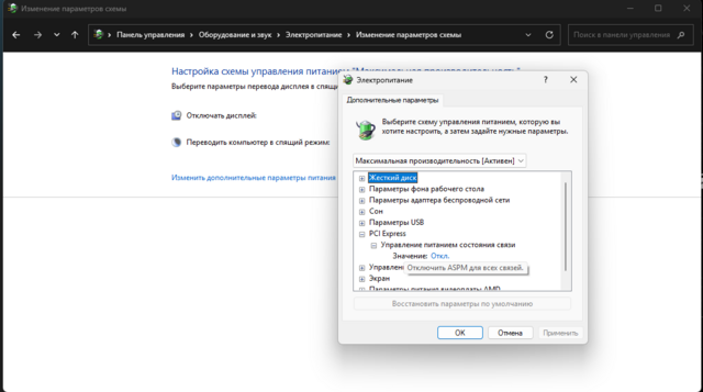

Скорее всего старенькая плата не может нормально обработать сигналы видеокарты при включенной функции энергосбережения «ASPM». Можно через BIOS вырубить, можно тут:
7 минут назад, taratorshik сказал:
Он у меня уже так и стоит
Откл? Ок.
Тогда план такой, чтобы поочерёдно действиями найти причину:
  1. Отключить ASPM в винде, перезагрузить ПК и тестить. Если не помогло, то вырубать ASPM в BIOS, если такая опция есть. Можно ещё посмотреть, включен ли SpreadSpectrum (его тоже может не быть).
  2. Выставить вручную для слота PCIe режим Gen3 или Gen2 через BIOS, если сейчас стоит Auto (искать PCIe Speed, PEG Speed, PCI Express Link Speed).
  3. Передёрнуть карту в слоте. Проверить, что она стоит ровно, без перекоса. В слоте нет грязи, на контактах карты нет какой бы то ни было бяки.
  4. Если используется райзер или удлинитель PCIe, то конечно же убрать его и проверить напрямую.
  5. Переустановить драйвер видеокарты с нуля и обновить дрова на чипсет + BIOS платы тоже обновить.
