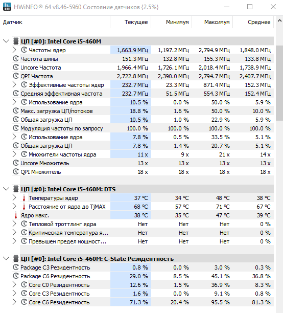

Для диагностики, в программе HWiNFO64, нажмите "Датчики" и там смотрите+сделайте скрины разделов где: CPU Package(весь ЦП), Системная плата температура, температура GPU, Fan(Fan RPM), AUXTIN0 / AUXTIN1 / AUXTIN2 (если есть).
Однако учитывая, что вентиляторы сразу изо всех сил крутятся, на проблему с температурой непохоже. Больше похоже, что отсутствует сигнал тахометра вентилятора, в результате чего Embedded Controller (EC) не получает информацию о скорости вращения и включает аварийный режим(вентилятор на 100) или это просто сбой старого Embedded Controller (EC). Также возможно, датчик температуры работает криво.

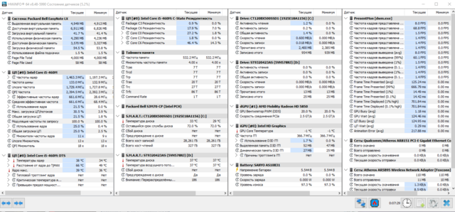

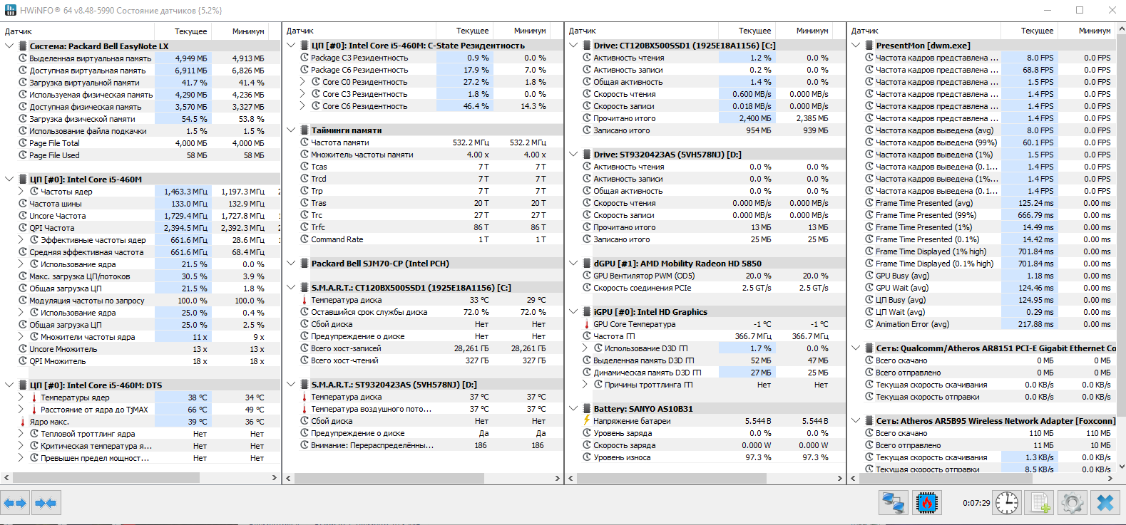

Если датчик не врет, то с температурой все нормально. Кроме GPU Fan PWM, в датчиках нет Fan RPM или просто строки с Fan? Нет ли строки AUX? Вообще говоря, я бы на вашем месте все что есть в датчиках заскринил. Чем вот так вот. Кстатит, вентилятор родной или когда-либо менялся?

Вы не докрутили HWiNFO до конца. В самом правом столбце видно, что ползунок прокрутки опущен не полностью. Раздел материнской платы (мультиконтроллера) со строкой Fan RPM чаще всего прячется в самом низу, как раз под сетевыми адаптерами.
Однако раз замена внтилятора когда-то давно ничего не изменила, то врядли это что-то даст.
