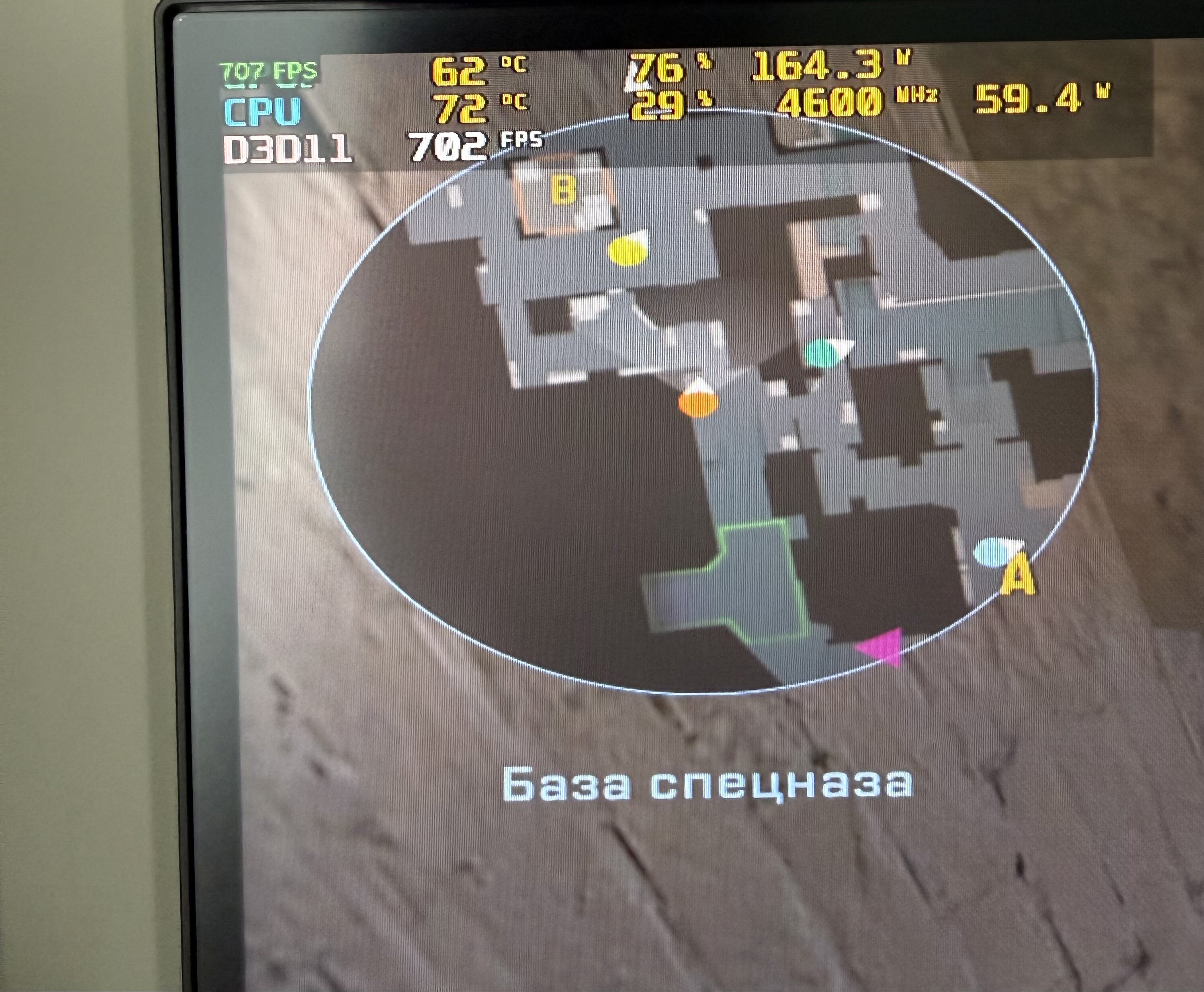

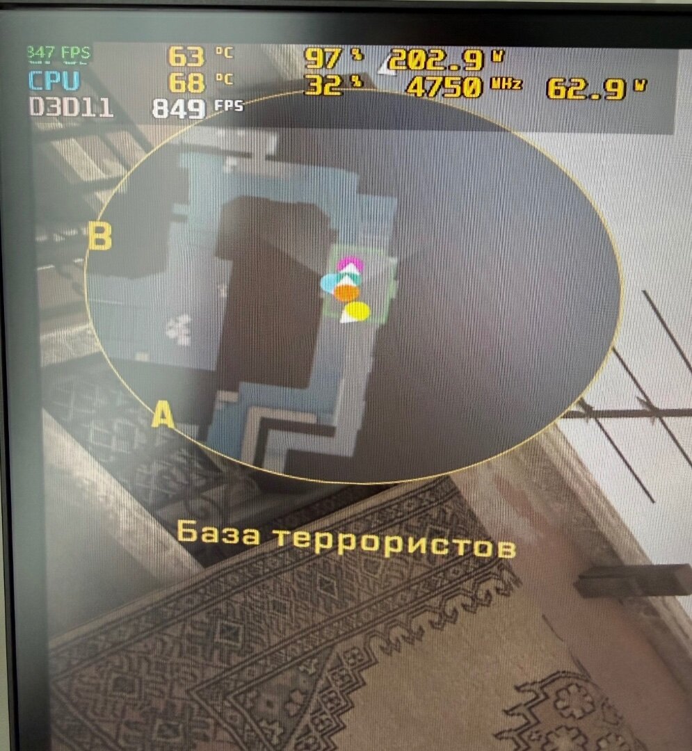

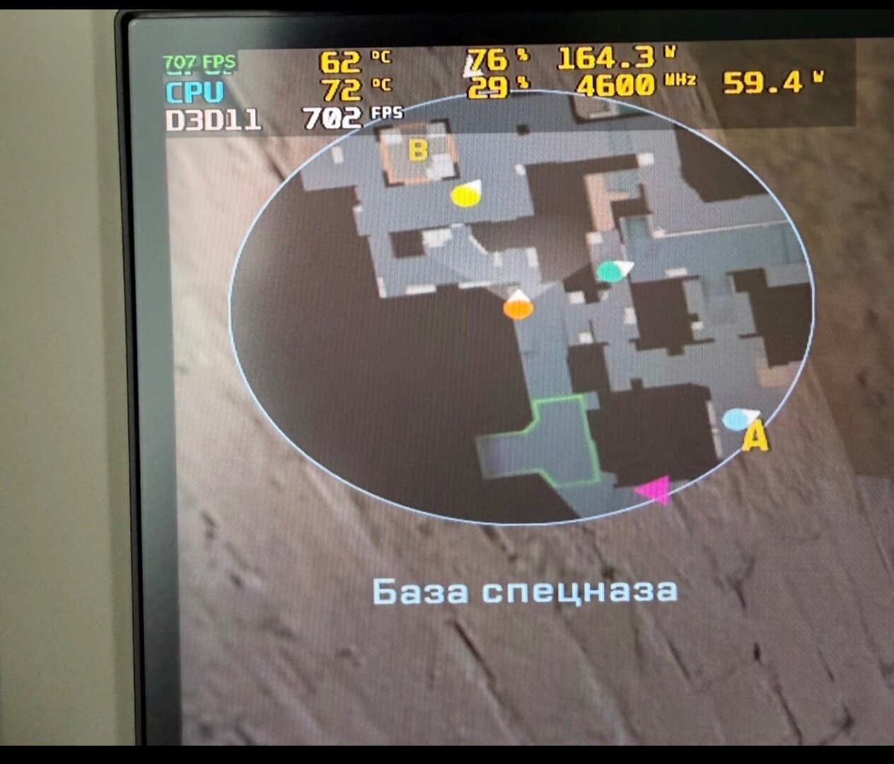

Подскажите правильно ли работать мой процессор , в этой теме немного далек .
Процессор 7 7800x3d в играх , например КС2, ПАБГ,Мир Танков, Apex ,работает на частотах 4550-4850 , больше не подымается . В видио тестах видел как у других он держит частоты 4900-5050. В чем может быть проблема ? Температура при игре в пределах 63-71 градуса .Температура карты 61-66. Настройки графики пробовал разные . FPS стабилен 500-700кадров в кс2 ( за частотой кадров не гонюсь , хочу лишь узнать правильность работы процессора ) . PBO пробовал включал , разницы нету . EXPO 1 включен . Остальное все сток , ничего не трогал . Что дает вообще прирост в эти 300-400MHz? Или если FPS устраивает , то можно и на такой частоте играть ? Для доп. информации: В тесте OCCT Power температура проца за 15 минут теста достигает - 81 градус . В AIDA64 при 30 минутах температура в районе 69 градусов. Максимальный режим производительности ПК в настройках энергопотребления windows стоит.
Материнская плата:ASUS TUF GAMING B850M-PLUS Wi-Fi
Процессор: Razen 7 7800X3D
Оперативная память:DDR5 32Gb (2x16Gb) 6000MHz CL28 KINGBANK KRRB Soarblade RGB Black
Видеокарта:Palit RTX 5070 12GB GAMINGPRO-S OC
Накопители (HDD/SDD):MSI 1000 GB SPATIUM M450
Блок питания:1STPLAYER ACK, 850W, 80+ Gold
Сис-ма охлаждения:Thermalright Frozen Prism 360

11 минут назад, DHO_N2 сказал:
На сколько %% в эти моменты загружена видеокарта?
От 80 до 99 процентов
12 минут назад, DHO_N2 сказал:
@NIKITA_1999 Разрешение экрана в игре - пониже, настройки графики - попроще. Чтобы разгрузить видеокарту. Вот в таком режиме проц должен бустить на полную катушку. Если и так нет, то будем думать дальше.
