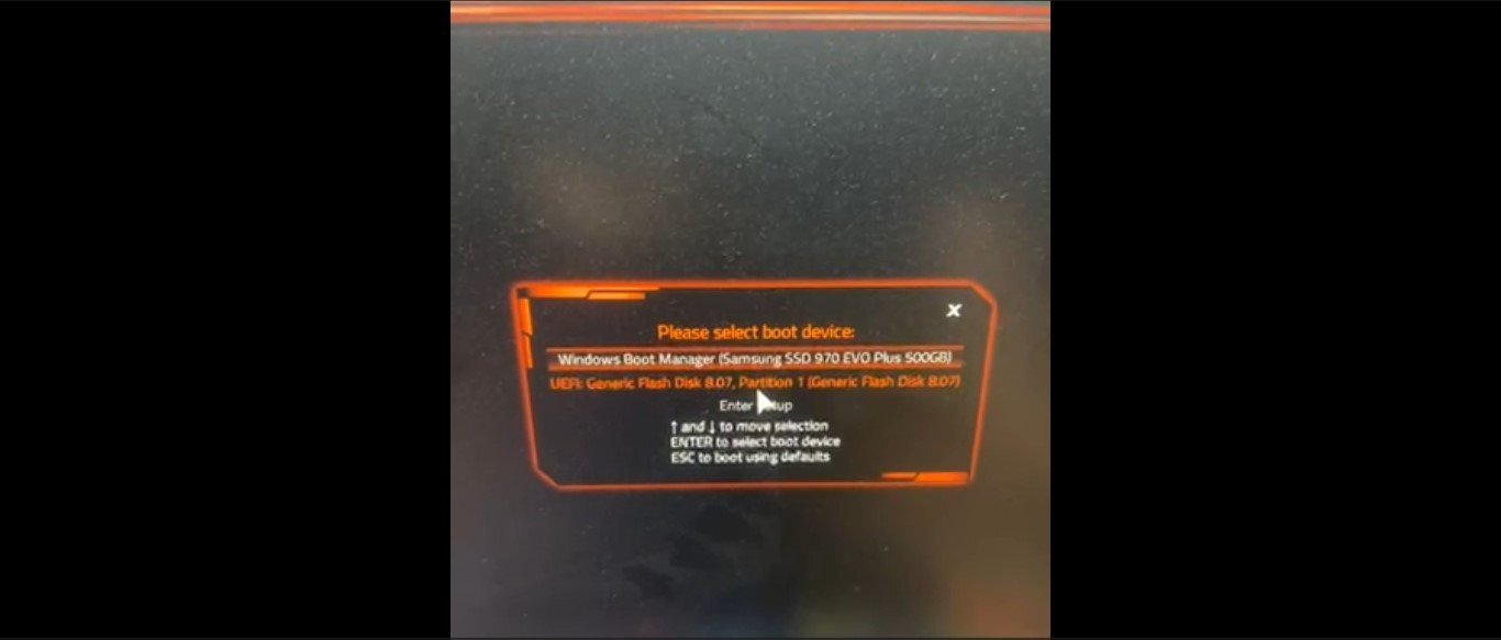

5 минут назад, Ггглллл сказал:
И еще,я хотел спросить. При выборе флешки в Бут Меню у меня есть patrition 1 и patrition 2 при выборе 1 у меня просто черный экран и обратно в Бут меню,а при выборе 2 у меня вылазит эта ошибка.Какое надо выбирать?
Если вы имеете в виду Руфус, то надо было выбирать раздел название которого начинается с UEFI. То есть в вашем случае это должен был быть patrition 1, но что-то(SecureBoot?) его блокировало. В Media Creation Tool все работает автоматом.
