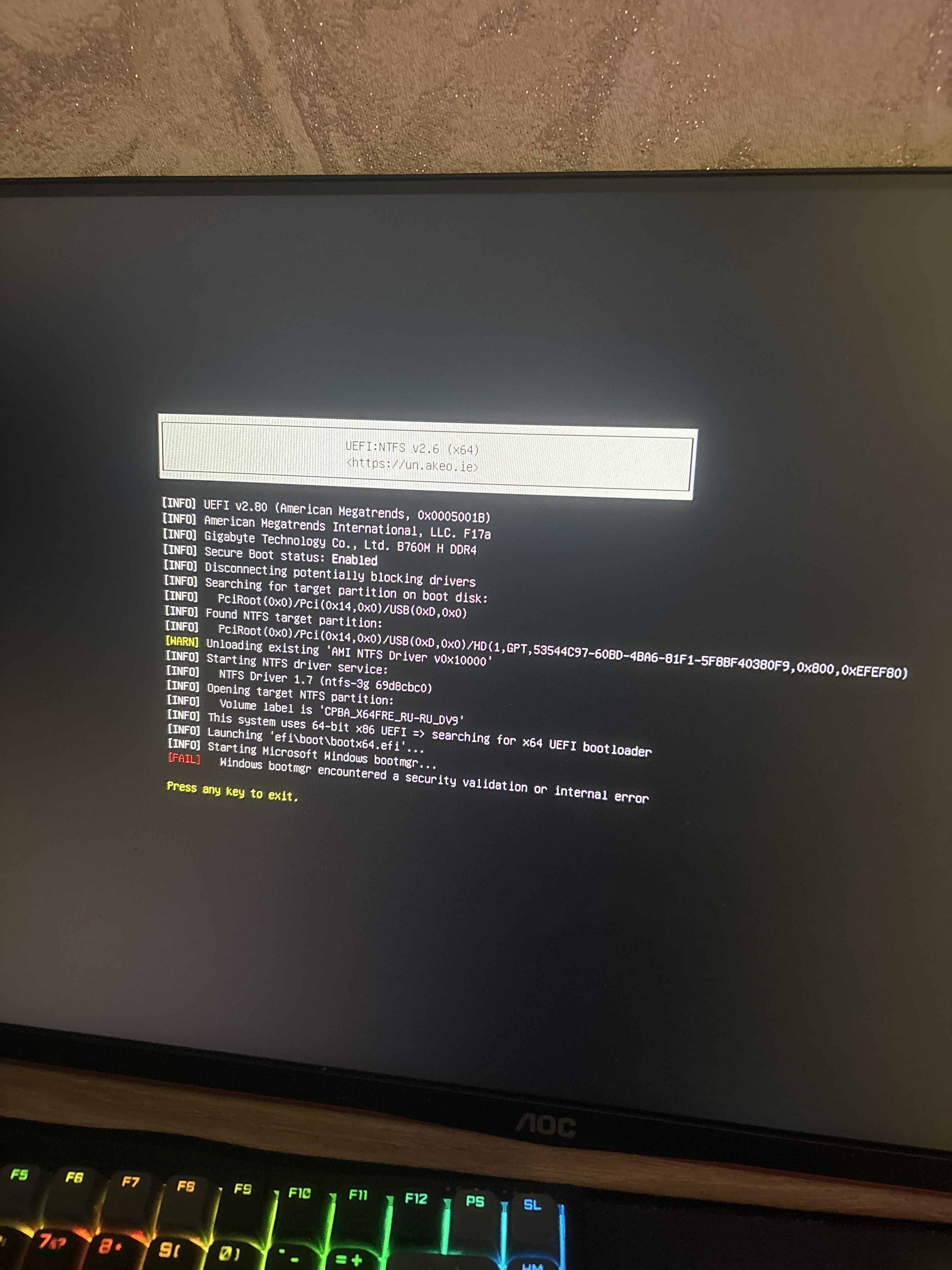

Скриншоты/фото с проблемой: image.jpg.09b8ac184cbf6f9422b8ed6a3947972f.jpg
В биосе отключите Secure Boot.

Он не отключается,тоесть я его отключаю и после перезапуска он обратно включается.
Во вкладке Boot может быть пункт OS Type (Тип операционной системы), попробуйте перевести его из Windows 10/11 в Other OS. Сохранить изменения и перезагрузится. Войти в биос и установить SecureBoot в Disabled. Проверить ситуацию.
Если не поможет, то SecureBoot включить Custom, ниже должна появиться строка Restore Factory Keys или Reset to Setup Mode или Clear Secure Boot keys. Жмешь на нее и подтверждаешь. Теперь можно установить Secure Boot в Disabled. Теперь настройка не должна сбрасываться.

Найдите пункт Intel Platform Trust Technology (PTT) и переведите его в Disabled. Сохраните настройки и перезагрузитесь. Затем попробуйте Secure Boot в Disabled.
Если снова не поможет, можно попробовать создать загрузочную флешку с помощью Media Creation Tool и через нее поставить винду. Она должна игнорировать проблему с Secure Boot.

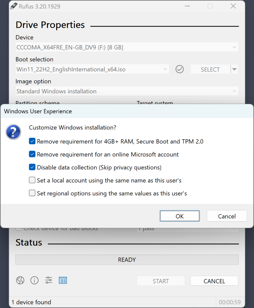

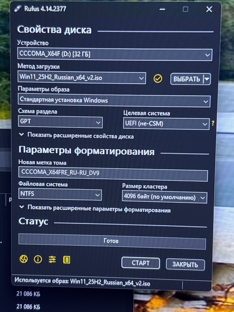

а что это вообще за винда и как устанавливается?
взять винду 10, сделать руфусом флешку. попробовать.

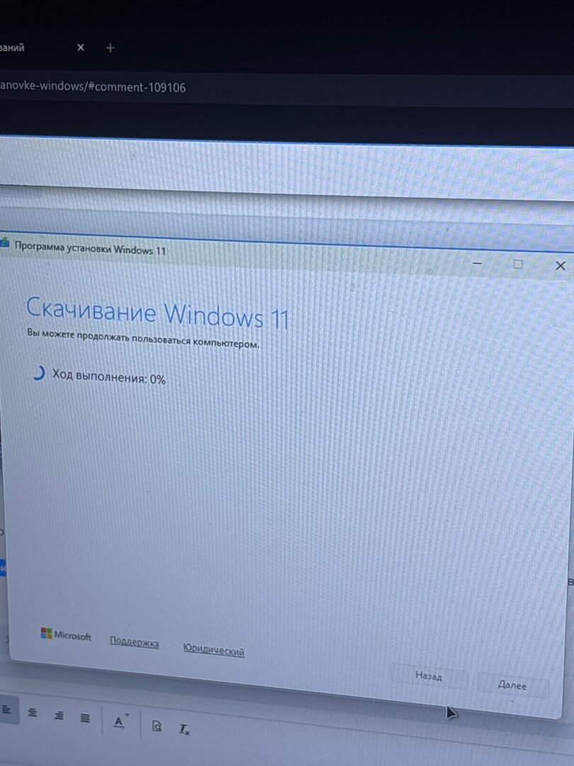

Только что, Ггглллл сказал:
Сейчас пока что пытаюсь через media creation tool вроде запустился,если нет,то попробую csm включить.
ну раз запустилось через media creation tool, то проблем быть не должно.

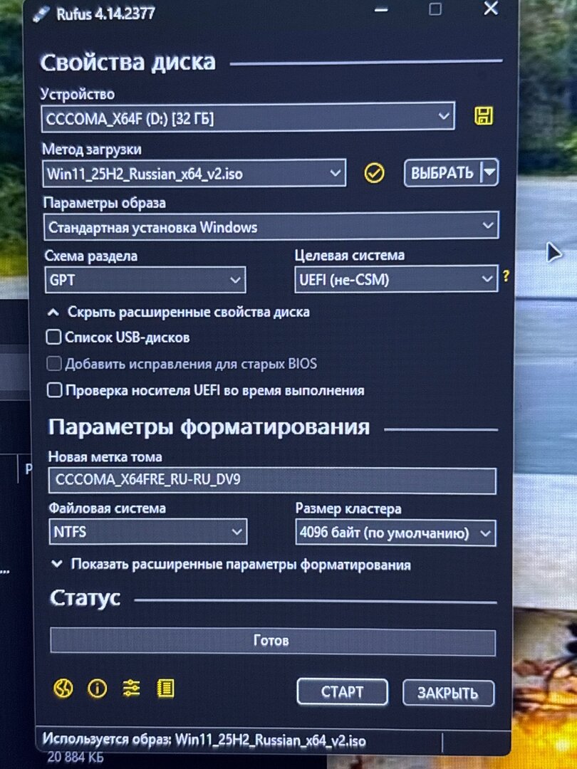

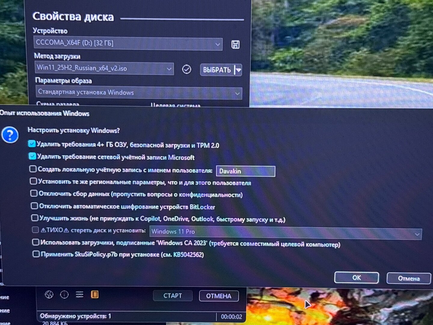

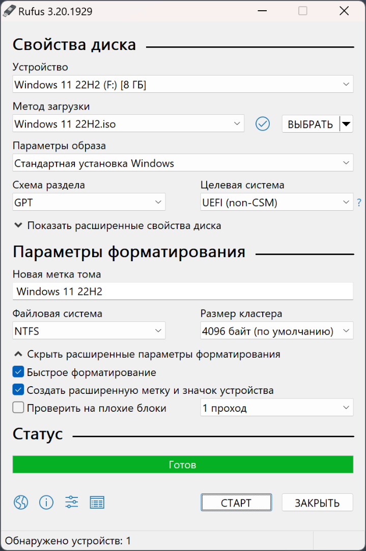

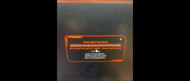

И еще,я хотел спросить. При выборе флешки в Бут Меню у меня есть patrition 1 и patrition 2 при выборе 1 у меня просто черный экран и обратно в Бут меню,а при выборе 2 у меня вылазит эта ошибка.Какое надо выбирать?
5 минут назад, Ггглллл сказал:
Если вы имеете в виду Руфус, то надо было выбирать раздел название которого начинается с UEFI. То есть в вашем случае это должен был быть patrition 1, но что-то(SecureBoot?) его блокировало. В Media Creation Tool все работает автоматом.
