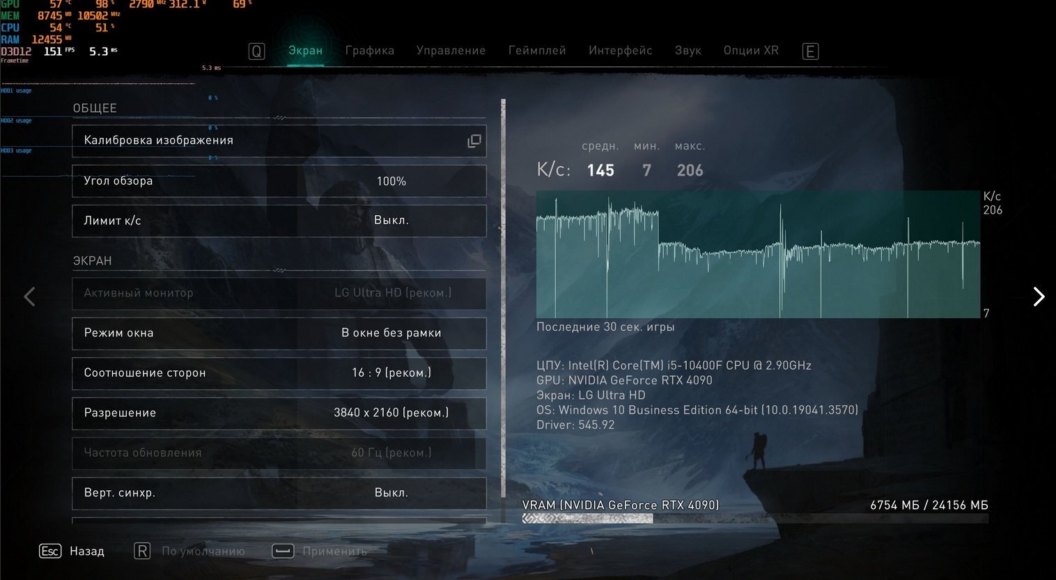

вот 10400ф +16 ГБ озу +5060ти 16 ГБ нормально, чет мне кажется у Вас не так работает. Озвучте игры и их настройки и на каком это разрешениии? Что за монитор у Вас?
Вот 10400ф+4090

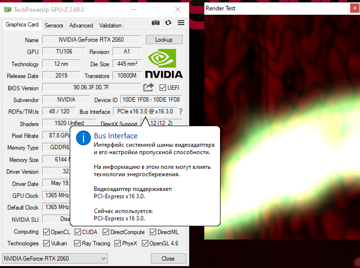

Фулл хд. Вообще тянуть должно. На 2060 были проблемы в этих играх? GPU-z посмотрите точно ли карта работает писиай вер3.0
Проверил, ну проблемы как сказать,я батле 6 на минималках с длсс на производительности играть можно было
