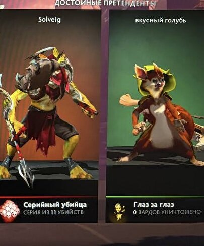

У меня после матча в доте странно отображаются персонажи когда показывают лучших игроков. В других играх тоже иногда возникают проблемы с одеждой например в RDR2 и Star Wars Jedi Survivor. Например плащ на персонаже в катсцене может улетать и растягиваться сильно, а сам персонажи может просто на секунду встать в Т позу.

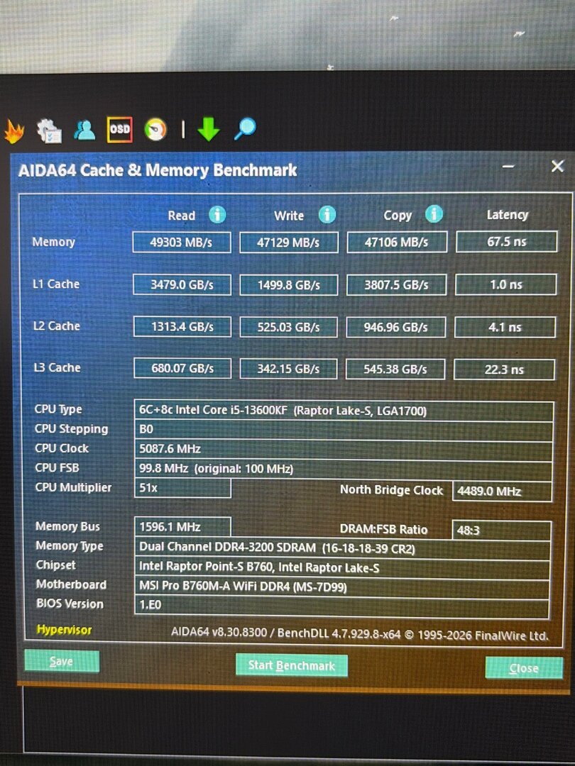

Доброго дня. Хотелось бы посмотреть пропускную способность вашей установленной памяти ОЗУ ... и две плашки по 8 или одна на 16???
Такая же проблема по доте как у вас, после обновления игры 3 месячной давности https://www.reddit.com/r/DotA2/comments/1s6snd8/heroes_deformed_and_i_dont_know_why/ - возможно решение; перейти на direct x11, 12, вулкан. В настройках нвидиа поставить фильтрация текстур - высокое качество, вертикальную синхронизацию на "быстрое", режим максимальной производительности (может решить проблему Z-буфера из-за которого модели персонажей выкручиваются наизнанку+деформируются, но это не точно).
