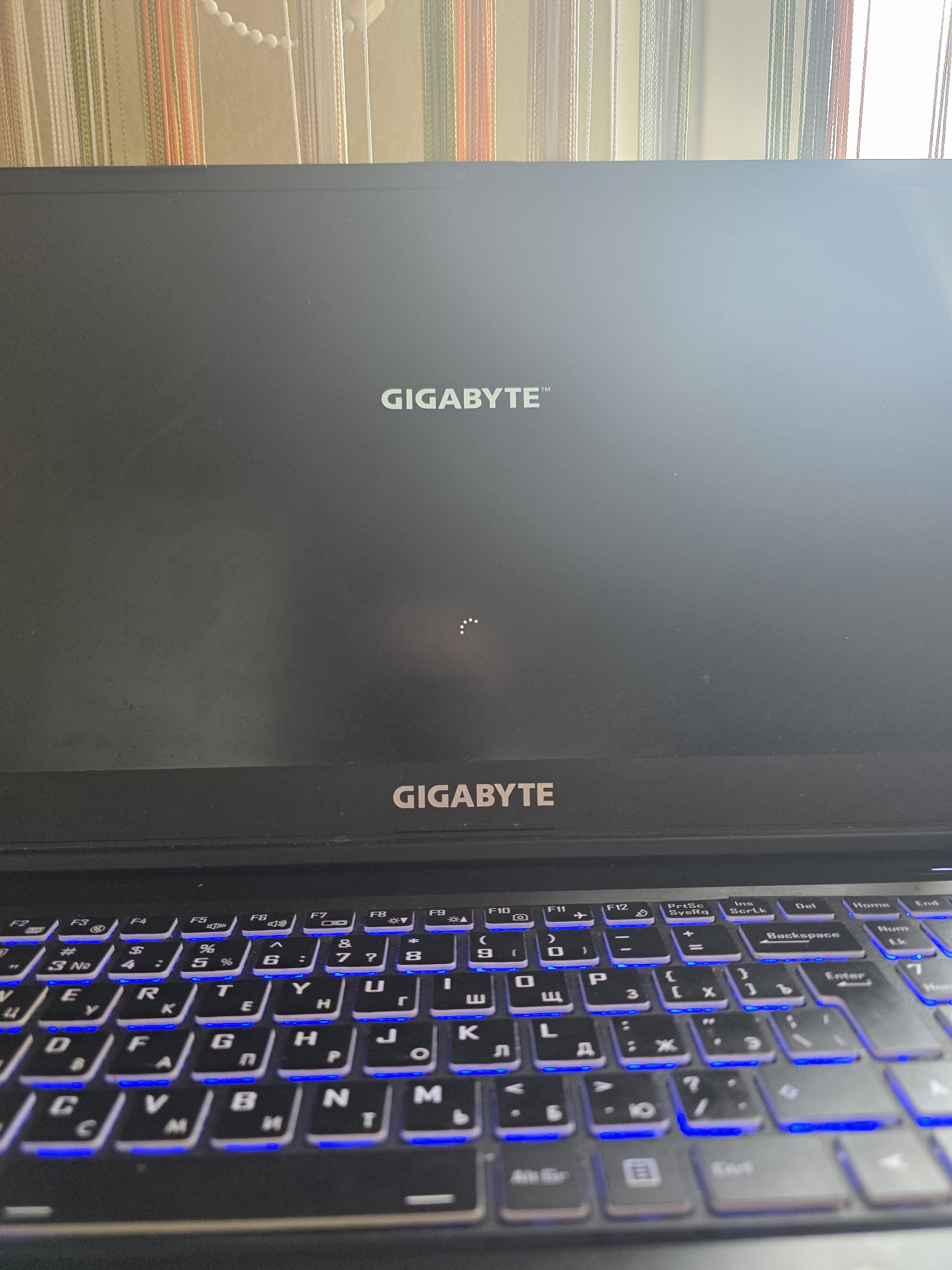

Постоянно забивался диск С: и решил посмотреть на ютубе как его расширить. Нашел видео, где при помоши AOMEI Partition Assistant добавляют место к диску с диска D, но у меня только файлопомойник A:, из него достал 50гб, они стали нераспределенными и добавил к диску С:, после чего началась перезагрузка, но в один момент она просто остановилась и все зависло на экране с логотипом гигабайта. Пошел искать в интернете, спросил у гпт, полез в биос, покидал скрины в гпт и он сказал, что винда не видит диск, в итоге промучался, но ничего не получается, в интерене везде только "что делать если при установке винды не видно диск". Помогите, пожалуйста, т.к уже совсем запутался, если сразу понимаете в чем проблема, то распишите плиз че куда, а то в компах вообще не шарю, могу скинуть ссылку на видос при необходимости.
Решил увеличить размер диска С: при помощи программы AOMEI partition assistant, после того как выбрал куда распределить свободное место, то началась перезагрузка ноутбука. Все зависло на экране с логотипом гигабайт и значек загрузки просто остановился
Смог войти в биос, но ничего там не понимаю, гпт посоветовал enabled и disabled VMD controller, но все также загрузка останавливалась.

Просто заметил, что ноутбук ооочень сильно и быстро нагревается, хоть и просто зависший экран

Чего там понимать. Руководство к ноуту посмотрите. Заходите в биос и ищете свой SSD. Если нет названия SSD в биосе где должно быть указано название - это одна проблема, если есть название - это другая проблема, с другим решением. Можете сделать скрины биоса и сюда скинуть.
