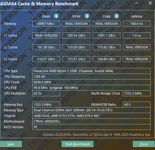

Маленький FPS на низких настройках. Ryzen 5 5500 + RTX 4060
Маленький FPS в играх приведу пример в кс2. На минимальных настройках и разрешением 1280-1024 выдает от 80-100 кадров в секунду.
Изначально был ПК 750ti i3 10105f там в кс2 был FPS в районе 75-95 после покупки видеокарты 4060 сильного прироста не заметил хотя разница большая между видеокартами. После этого купил 5500 и не играл в кс с покупки проца (3 месяца)
Переустановил виндос накатил все новые дрова (биос с покупки не обновлял)
Материнская плата:MSI A520M K V2
Процессор:Ryzen r5 5500
Оперативная память: нн 16гб 2666
Видеокарта: RTX 4060 8gb от гигабайт два винта
Накопители (HDD/SDD): SSD m.w nvme 480gb SSD kingston 480gb
Блок питания: AeroCool  VX PLUS 550
Сис-ма охлаждения: нн башня (проц больше 70 не грелся)
ПК мощнее чем у друзей но выдает FPS в 2 раза меньше.

У вас упор в хилый проц. Разница между 10105f и 5500 небольшая. К тому же оперативная память всего 2666, что опять ослабляет проц(5500). К тому же если у вас одна планка оперативки, то значит память работает в одноканале, что еще режет производительность. Также для 4060 очень важно включить Resizable BAR и Above 4G Decoding в биос. Да и сам биос желательно обновить до последней стабильной версии, так как в старых версиях были проблемы как раз с нормальной работой Resizable BAR. В самой виндовс в настройках электропитания поставить "высокая производительность". В настройках нвидиа, в настройках игры кс2 поставить "максимальная производительность".
