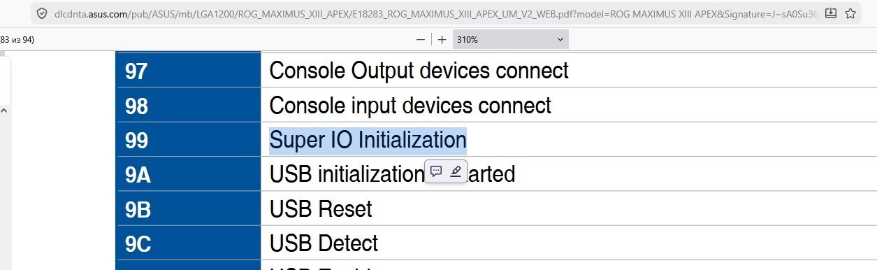

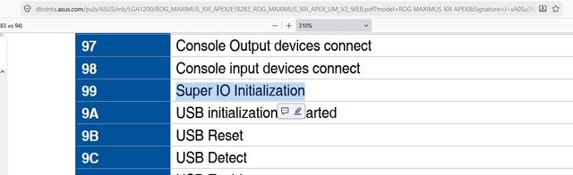

10 минут назад, Std_fast сказал:
Вот что по этому поводу говорит ИИ:
В мануале это есть. 🙂
Дальше искать по Super IO Initialization.
