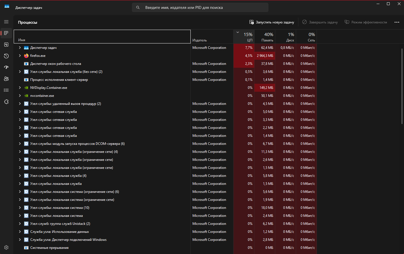

Привет. Так вы диспетчер задач откройте, отсортируйте список по ЦП от самых жрущих процессов и поймёте, что нагружает процессор.
Отблагодарить❤️(донат)
1 минуту назад, yarick45678 сказал:
там нагрузка на процессор при запуске 2-3 процента

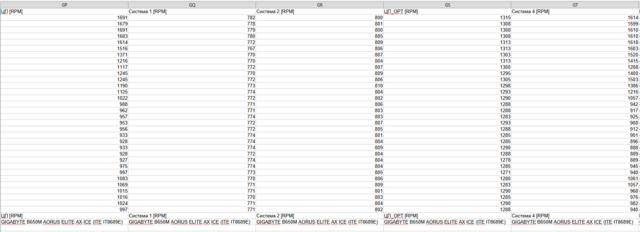

Скачайте HWiNFO64, запустите в режиме «только датчики» и добавьте его в автозагрузку. Перезагрузите комп и как только загрузится приложение, нажмите «начать запись журнала». Когда температура упадёт, дайте ему ещё постоять секунд 30, затем остановите запись журнала и скиньте лог сюда.

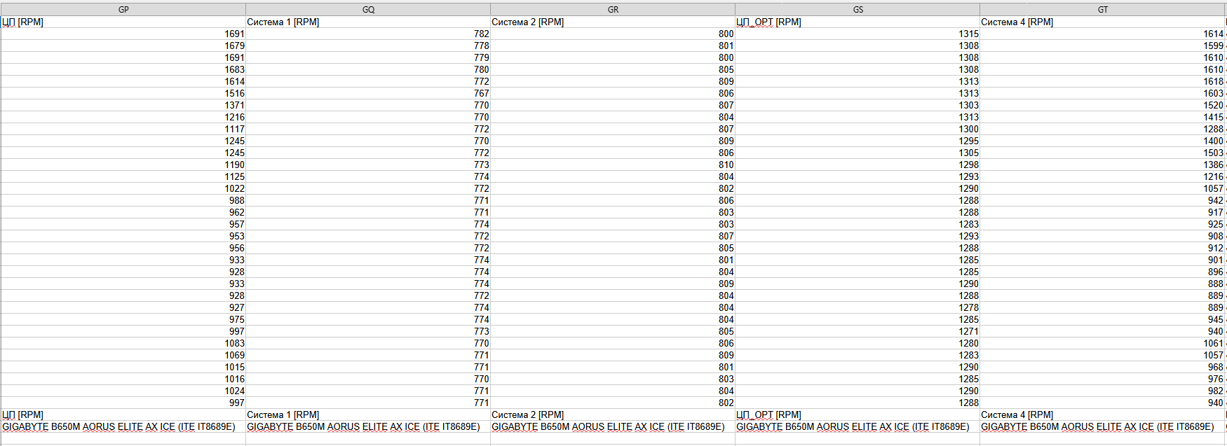

По показателям вроде как всё отлично. Единственное, что подметил, на показателях RPM нельзя чётко понять, где обороты помпы.
Все 4 значения слишком низкие для помпы.
Попробуйте через BIOS выставить для помпы 100% оборотов фиксировано. Быть может, помпа слабенькая и ей надо время на раскрутку, а если зафиксировать на 100%, будет нормально работать.
Процессор при запуске компа в вашем случае потребляет не очень-то и много. Во всяком случае не настолько, чтобы нагреть процессор до 90 градусов, значит тут с системой охлаждения проблемка.
Надо проверить прижим, хорошо ли всё закручено, поменять термопасту и зафикстировать обороты помпы на максимум. Думаю, проблема уйдёт, если СЖО не дефектная.

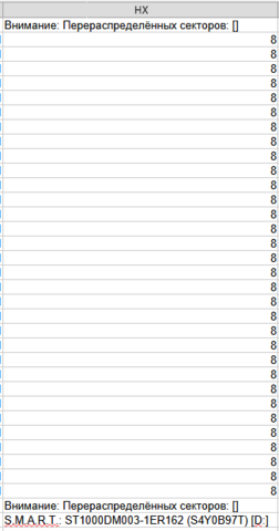

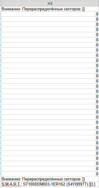

P.S. жёсткий диск потихоньку сыпаться начал, важные данные на нём лучше не хранить в единственном экземпляре

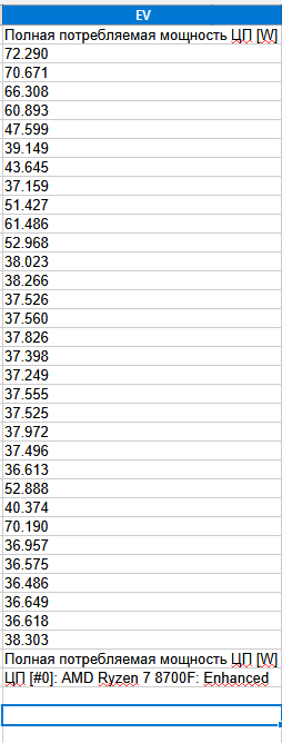

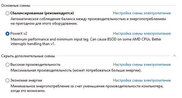

Ну и всё-таки странно, почему процессор в простое потребляет 30-70 ватт. У вас все настройки по дефолту в биосе? Разгона никакого нет? в PBO Curve активна или не занимались этим? Поставьте в винде режим электропитания «сбалансированный».

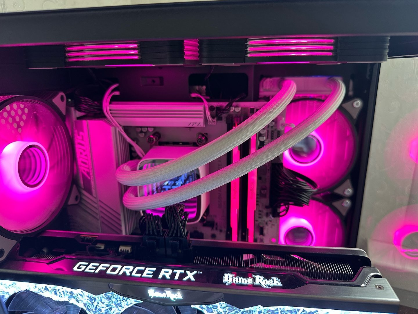

Откройте системный блок и сделайте фото системы охлаждения. Есть подозрение, что она у вас неправильно установлена, в результате чего внутри образуется воздушная пробка.
24 минуты назад, ВалерийМухин сказал:

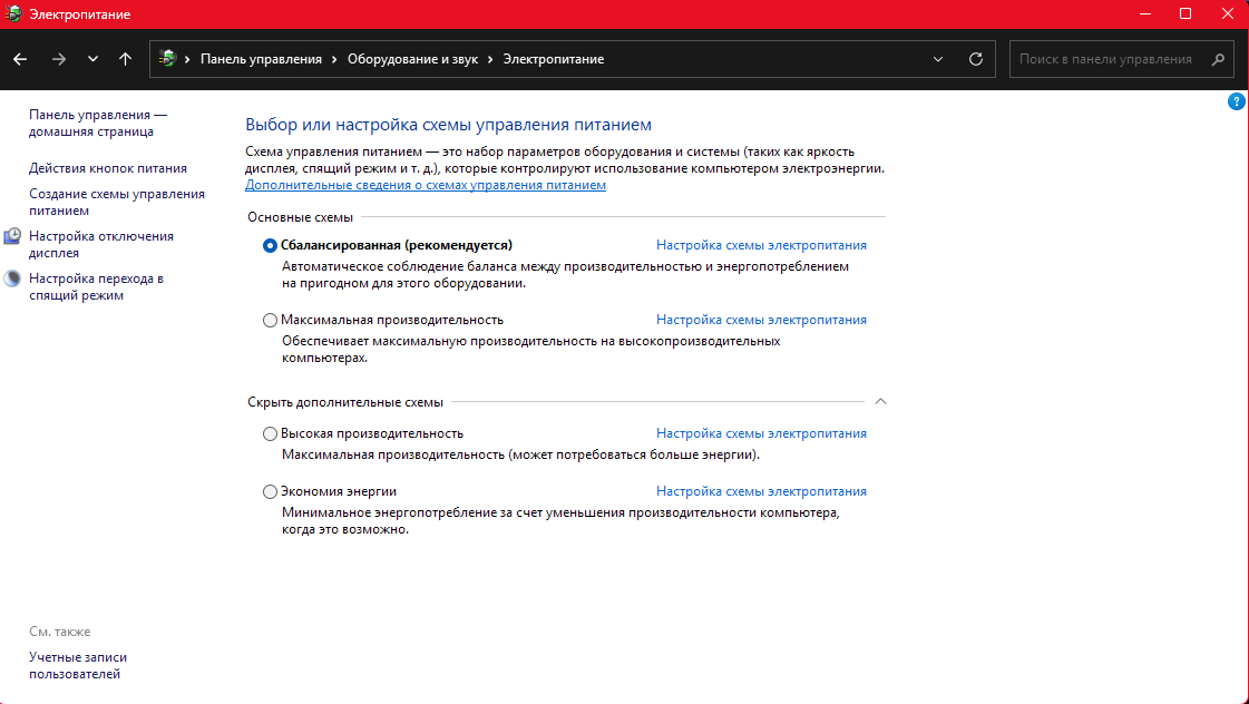

разгон в биосе автоматический стоит, пробовал ставить сбалансированный тоже самое
поставил помпу на 100% теперь 2800 оборотов у нее и появился странный тихий жужжащий звук
8 минут назад, yarick45678 сказал:
А поведение в плане температур изменилось? Меньше греется?
26 минут назад, yarick45678 сказал:
то же самое
По всей видимости, СЖО либо просто дерьмовая, либо дефектная.
Для Ryzen последних поколений резкие скачки температуры – норма, но не при 70 Вт до 90 градусов.
