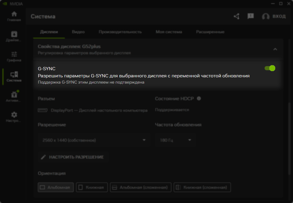

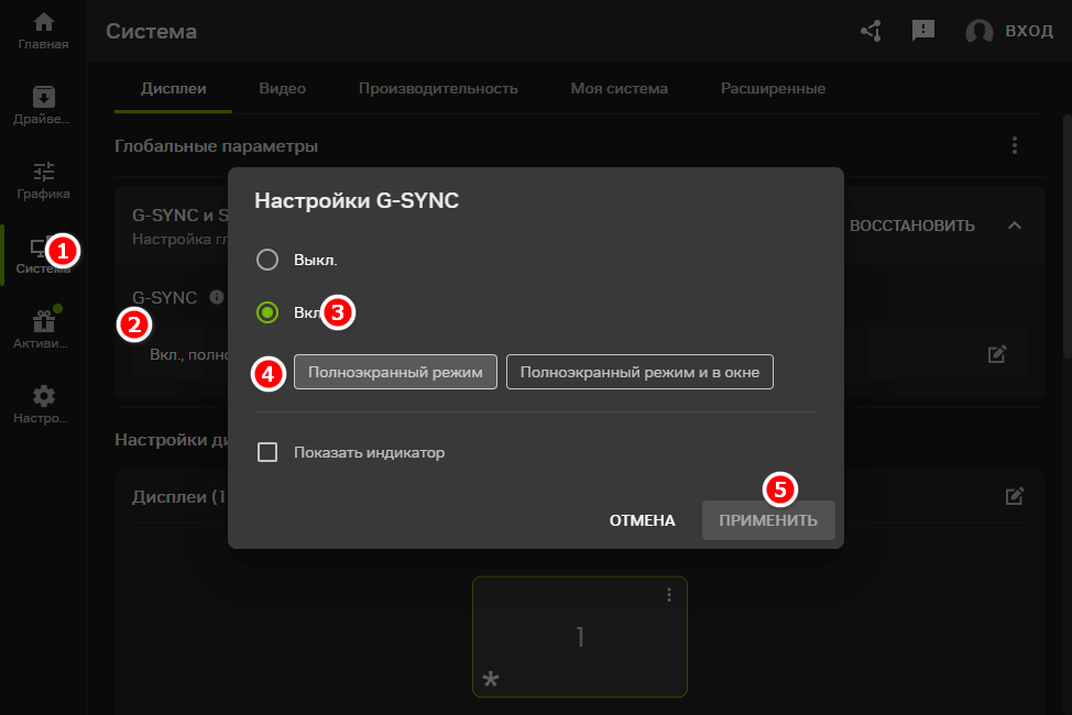

Если у вас видеокарта от NVIDIA, стоит отметить, что многие FreeSync мониторы (без нативного G-Sync) не поддерживают работу Adaptive Sync по HDMI, поэтому всегда (по возможности) пользуйтесь подключением монитора через DisplayPort. В настройках NVIDIA App включите G-Sync для полноэкранного режима
и переведите ползунок в положение ВКЛ тут

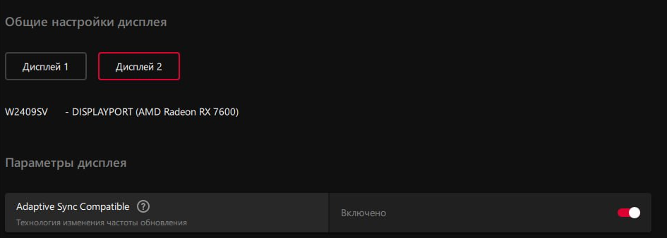

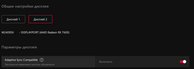

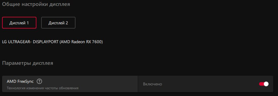

*На руках нет видеокарты Radeon, поэтому, в софте AMD ищите пункты с названием FreeSync и Adaptive Sync.

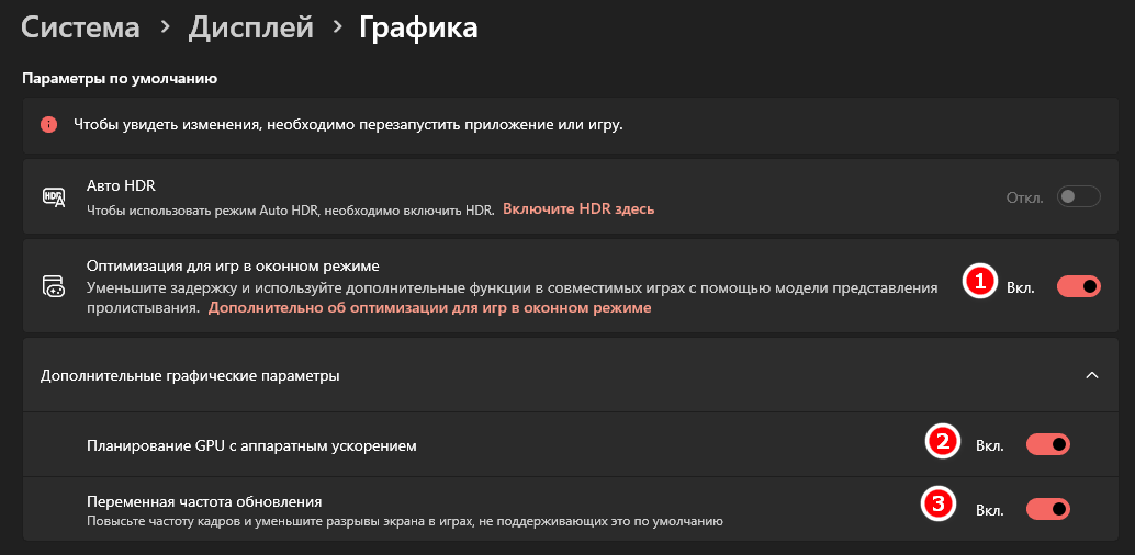

В настройках Windows (Параметры → система → дисплей → графика) включите все три пункта, отмеченные на скриншоте
Затем скачайте и примените этот REG-файл: Починить AdaptiveSync (FreeSync, G-Sync).reg
Он возвращает рекомендованные настройки Multiplane Overlay (MPO), FullScreen Optimization (FSO) и включает Variable Refresh Rate (VRR), на случай, если они у вас настроены некорректно.
После применения твика – перезагрузите ПК и проверьте работу адаптивной синхронизации в любой игре.

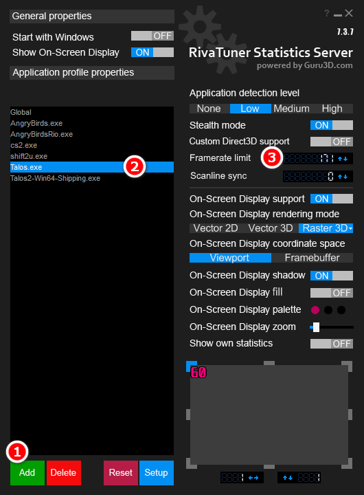

Для ограничения FPS рекомендую RTSS

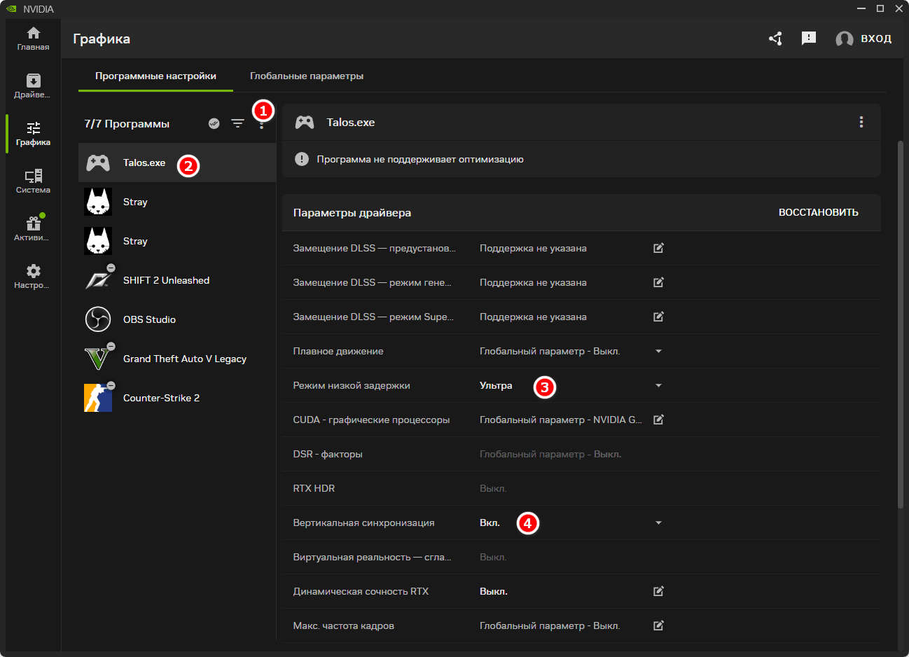

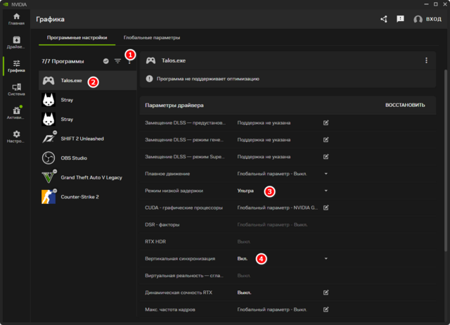

Если игра не поддерживает Reflex, помимо ограничения FPS советую включать режим низкой задержки в NVIDIA App / аналогичный режим Anti-Lag в AMD, но стоит отметить, что некоторые игры плохо дружат с режимом «Ультра»
