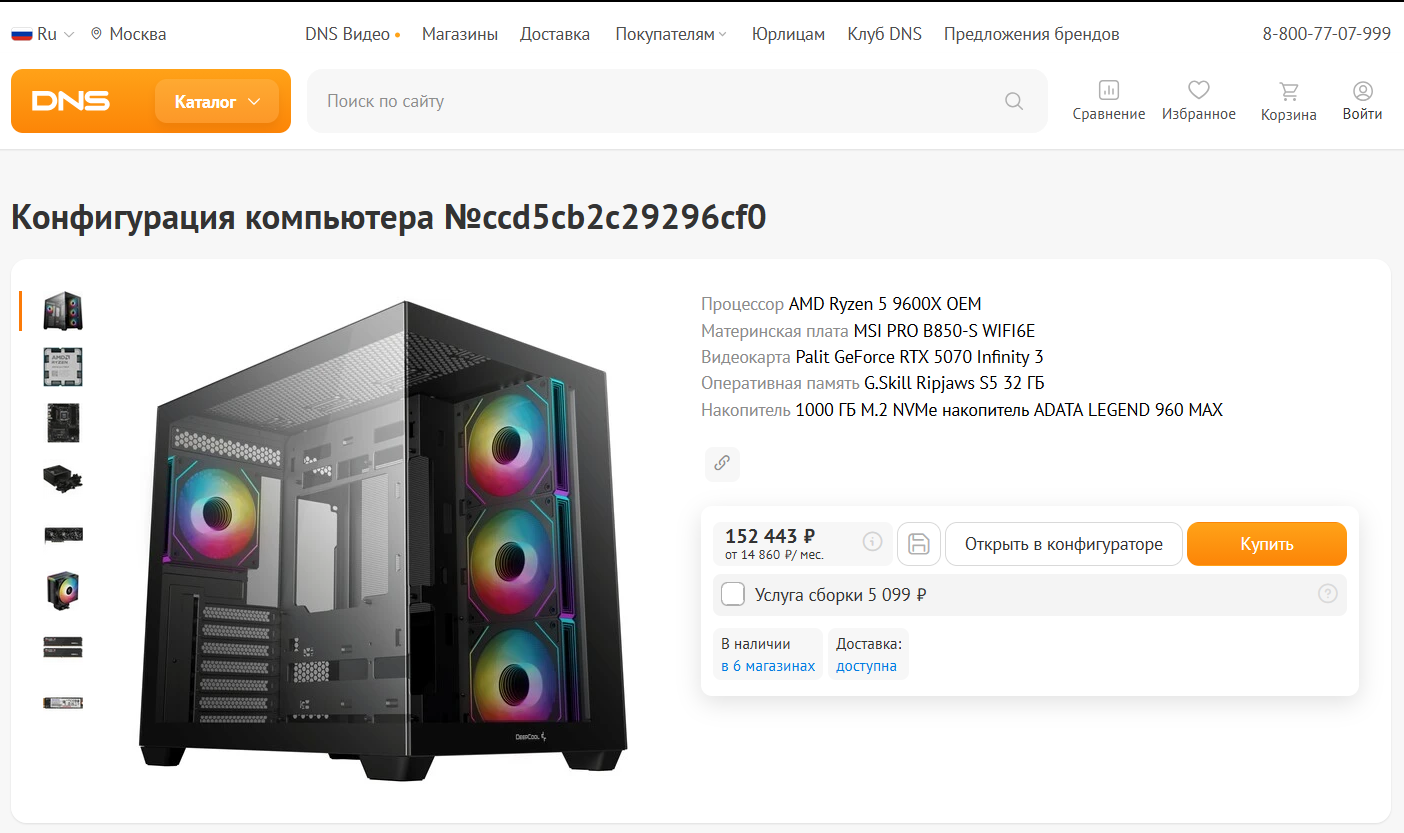

Привет. Выбор комплектующих «не очень». Сейчас постараюсь переделать.
Вот так будет намного лучше: конфигуратор DNS

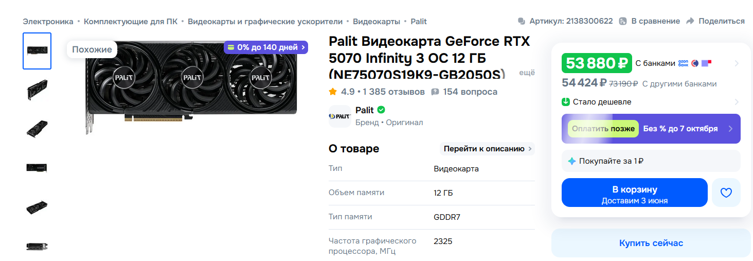

P.S. Видеокарточку можно за 54 взять на OZON. Гарантия – 3 года, продавец – сам OZON.

Спасибо за обратную связь. Вижу тут проц по серьезней, кулер по круче, при этом выгодней, а также оперативная память которая меня интересовала под замену. Есть вопросы. Блока питания хватит?  Он просто по мощности меньше, или этого достаточно? А также хотел спросить, материнка мне под задачи подойдет? Просто вижу что у нее сетевые параметры хуже, я в этом не очень понимаю, но хватит ли мне этого?
И спасибо большое за наводку, где можно по дешевле взять карту)
Вы в свой вариант сборки добавили бюджетный БП низшего сегмента, который хоть и «допилили» в последних ревизиях, но всё равно есть риск нарваться на старые партии бракованных блоков. Я в сборку добавил блок с куда более богатой начинкой. Вся сборка в пике будет потреблять дай бог 400 Вт (при нереалестично тяжёлом стресс-тесте), поэтому, 650 Вт – с запасом. Пять лет гарантии, сертификат эффективности (КПД) получше и т.д.
Быстрый Wi-Fi есть, сеть на 2.5 Гбит/с. Сейчас не у каждого гигабит проведён в квартиру, а уж 2.5 Гбит и подавно. С запасом, короче.
