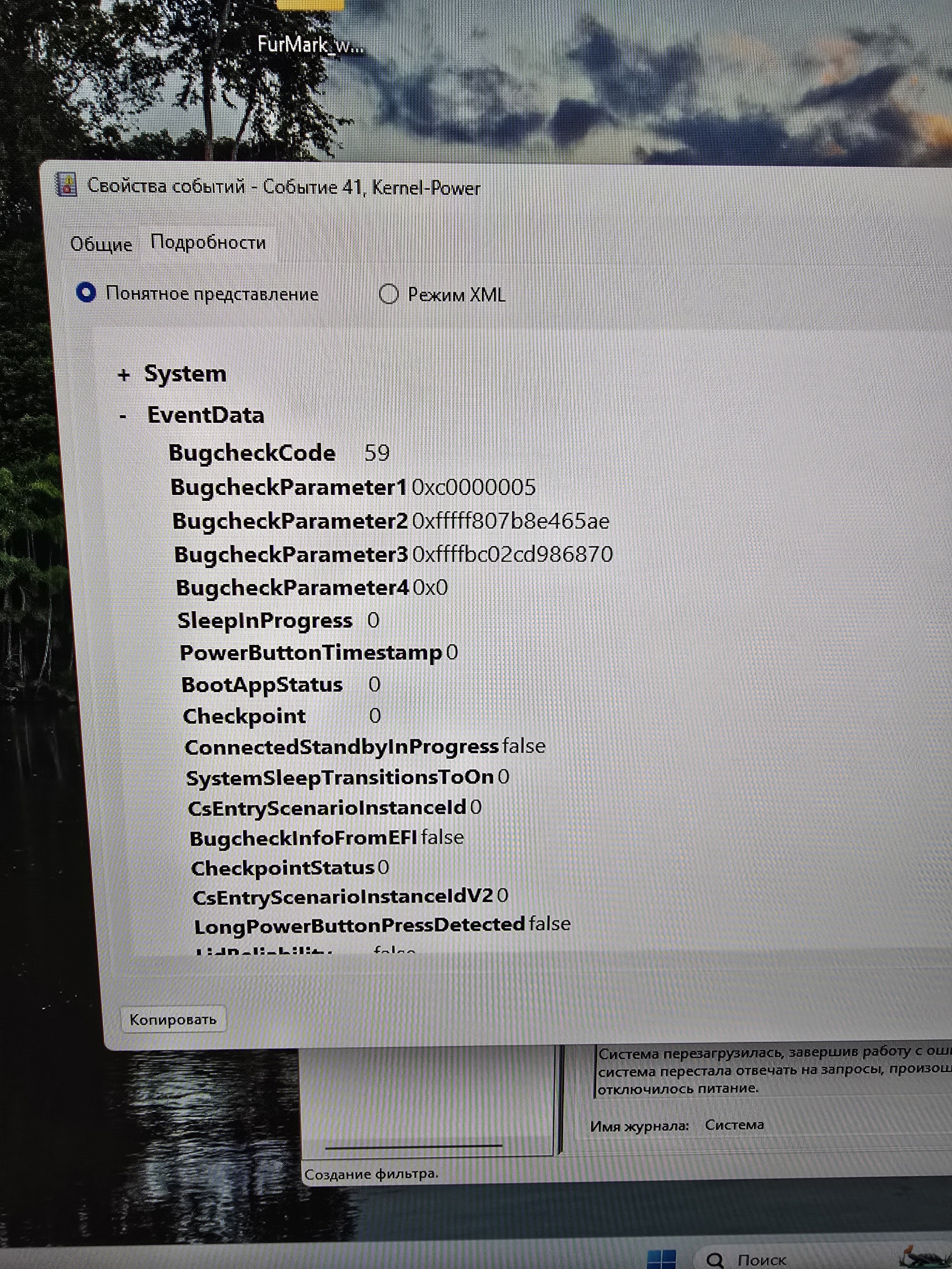

Скриншоты/фото с проблемой: 20260523_142426.jpg.9005cebff50b1df96a7ceb725515cac1.jpg

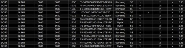

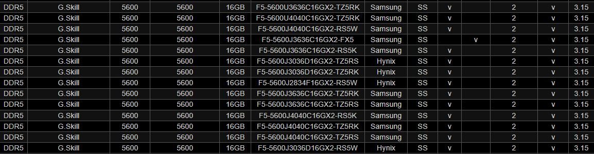

Не смог найти вашу память в списке поддерживаемых материнской платой. Код памяти указан точно?(скорее всего это код комплекта 16x2 и код на 1 плашку другой).
Изменено пользователем PosLeDniy_45
44 минуты назад, PosLeDniy_45 сказал:
Если бы ошибки шли только при включенном EXPO, можно было бы списать это на несовместимость или сырой BIOS. Но у него система сыпет ошибками в TestMem5 на абсолютно базовых 4800 МГц. На этом стандарте любой процессор AM5 и любая плата B650 обязаны работать как часы с абсолютно любым исправным комплектом DDR5, есть он в списке или нет. К тому же он уже менял оперативку. Исходя из этого, больше похоже на контроллер памяти (IMC) проца.
