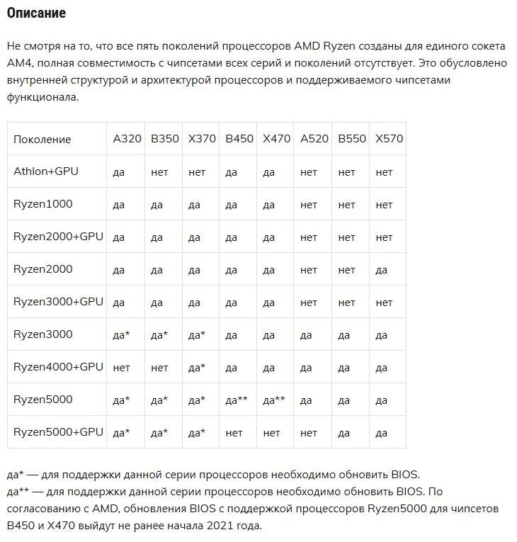

Привет. Ваша плата в принципе не поддерживает процессор Ryzen 5 2600. Удивительно, что раньше оно запускалось как-то.

Замыкаете вы всё правильно, проблема что материнская плата никак не может поддерживать ваш процессор. Есть конечно ещё вариант это программатор и флешка BIOS (но лично вам это лишний геррой, если только найти энтузиаста с программатором недалеко от вас + дамп от производителя (или модифицированный)...
