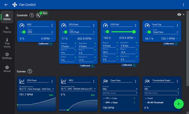

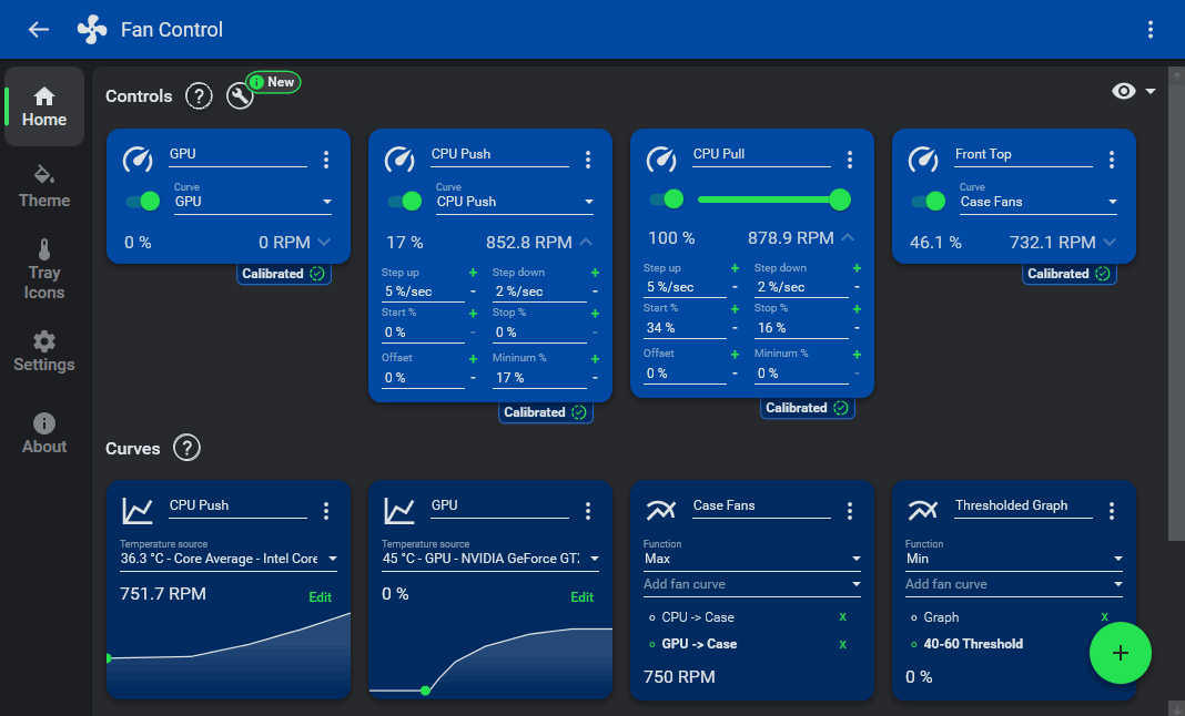

1 час назад, Сергей1433 сказал:
К сожалению в Биосе нет такой функции, по крайней мере под таким же названием
Если нет такой функции, то можно попробовать программу Fan Control (от Rem0o) https://github.com/rem0o/fancontrol.releases. Там тоже есть похожая функция, называется Hysteresis (Гистерезис) установи ее в в 3 секунды. Подробней: сначала нам нужны "Step up" и "Step down". Посмотри на верхнюю половину скрина (раздел Controls). Обрати внимание на вторую и третью синие плашки справа — "CPU Push" и "CPU Pull" (у тебя название может быть другое, назовешь сам) . Три точки: Они находятся в самом правом верхнем углу каждой плашки, прямо на одном уровне с названием (справа от "CPU Pull"). Где сами параметры: на скрине меню уже развернуто. Прямо по центру плашек "CPU Push" и "CPU Pull" ты видишь эти строки: Step up: на скрине там сейчас установлено - 5 %/sec. Step down: тут установлено - 2 %/sec. Тебе нужно сделать, - Step up - 3%, а Step down - 8%. В каждом окошке эти значения должны быть одинаковые.
Затем смотрим в нижний раздел Curves. Посмотри на первую карточку слева в нижнем ряду - график CPU Push. Внутри нее есть слово Edit. Жмешь на нее. В открывшемся окне ищи Hysteresis (Гистерезис). Там и нужно выставить 3°C.
