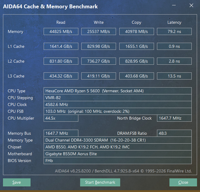

Скриншоты/фото с проблемой: cachemem.png.9b3aaa3dbd24e31a61e768f4d64608ca.png
Аномалия в столбце Write(слишком низкое значение). Зайдите в BIOS и сбросьте разгон по шине (BCLK / CPU FSB). Выставить строго 100 МГц. Затем включите XMP на 3200 МГц. Зайдите в Windows, снова включите AIDA64. Сделайте скрин. Проверьте ситуацию.
1 час назад, ВалерийМухин сказал:
сделал как вы сказали все ровно ничего не поменялось

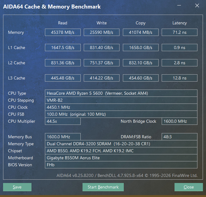

2 часа назад, Show сказал:
Посмотреть бы тот тест, с которым вы сравниваете, а то вдруг там оперативки больше или лучи выключены...
ну допустим мб в тестах ПК круче но все ровно проблема что статтеры остались ладно FPS там 40-60
закину суда это ещё
Изменено пользователем Ceorepa
13 минут назад, Ceorepa сказал:
По крайней мере Latency стало чуть получше(было 79, стало 71)

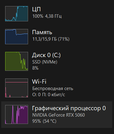

10 часов назад, Ceorepa сказал:
На моменте 03:35 мне кажется
У вас в игре идёт упор и в оперативную память, и в видеопамять. Надо добавить ОЗУ и снизить графические настройки. Тогда "упоров", возможно, не останется больше.
5 минут назад, ВалерийМухин сказал:
Пробовали отключать или наоборот включать "Планирование графического процессора с аппаратным ускорением"?
читал в интернете про такое вырубал врубал результата 0 (только длсс пропадал)
на высокие понизил все ровно упор во что то хотя игра ест 12 гигов и 4 видеопамяти

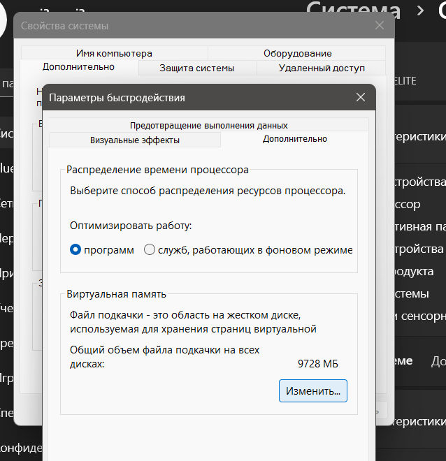

Файл подкачки включен?
4 минуты назад, ВалерийМухин сказал:
да на 8 гигов вроде
решил форзу запустить вроде лучше стало но все ровно что то не так
я может видео щяс скину что после лока шины
8 минут назад, Ceorepa сказал:
да на 8 гигов вроде
на 40 секунде какой то бугор появился и не понятно во что упор в память вроде ещё 2 гига есть у видео тоже странно
7 минут назад, ВалерийМухин сказал:
Попробуйте сделать исходный и максимальный размер 16384
хорошо попробую
6 минут назад, Ceorepa сказал:
все норм у вас.
10 минут назад, Ceorepa сказал:
хорошо попробую
вроде бы лучше стало
3 минуты назад, ВалерийМухин сказал:
все норм у вас.
а ну тогда лан
у меня ещё вопрос качнул тут хард монитор image.thumb.png.b396d645a34e61e250bc8afb807c3327.png за что отвечает датчик термал лимит и точность просто не пойму
41 минуту назад, Ceorepa сказал:
Ну, совсем другое дело! Лучше 100 FPS на настройках пониже, чем нестабильные 60 на ультрах.
14 минут назад, Ceorepa сказал:
В общем 100% это температурный лимит проца(95 градусов) после которого начинается тротлинг. У тебя от 60 до 71% - все нормально. Строка точность - точность данных от материнки к процу(у тебя все норм).
