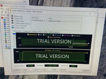

Скачал аиду и начал проводить тесты:
При отдельных тестах на процессор, встроенную графику, карту, память и тд - проблем нет

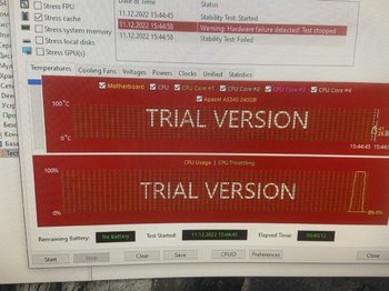

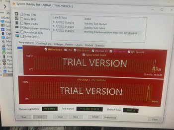

Но как только провожу тест системы в целом - вылетает ошибка неисправности с железом, начал галочками отсекать по одному пункту, и сузил проблему до:
Не проходит stress cache после 10 сек
И не проходит stress system memory
Все остальное проходит без проблем по 5 минут
