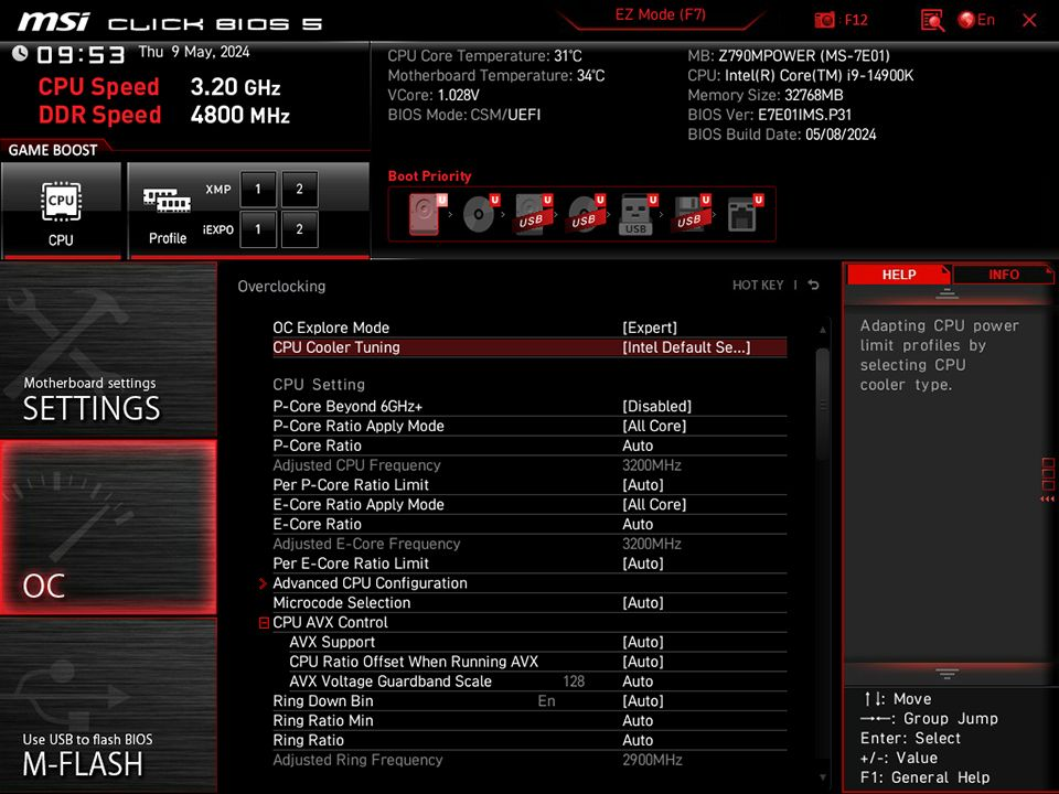

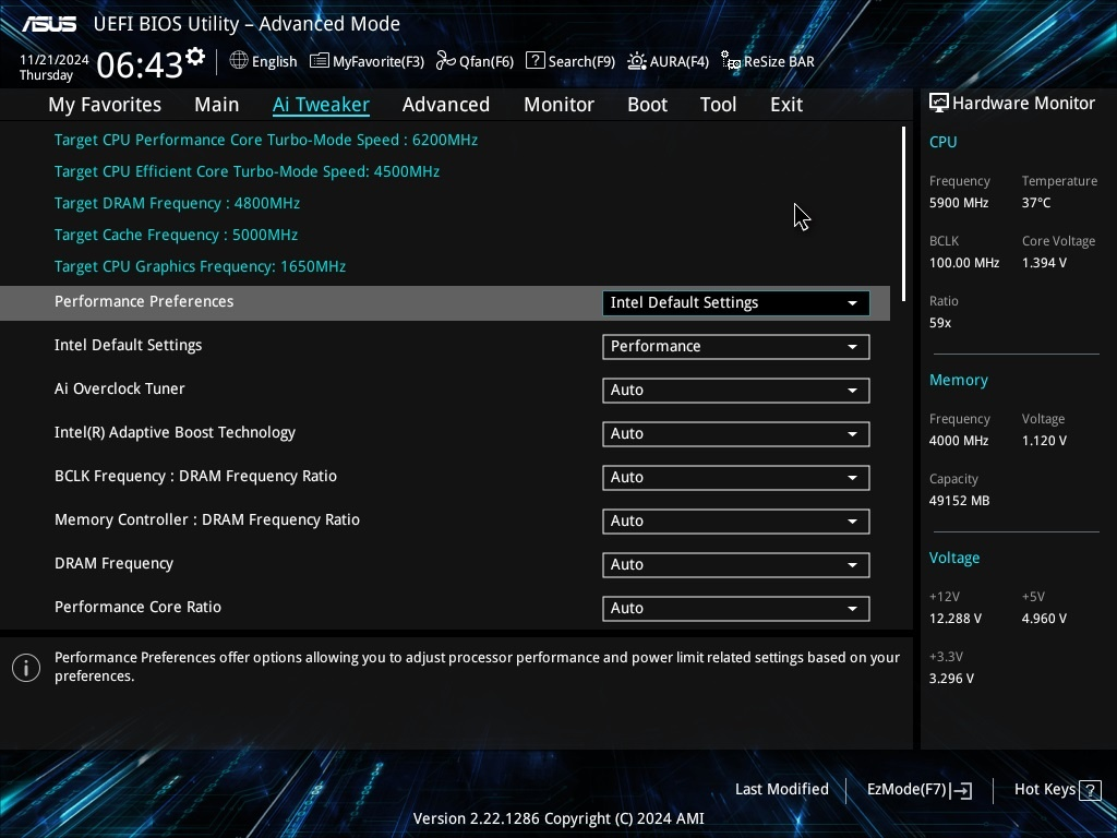

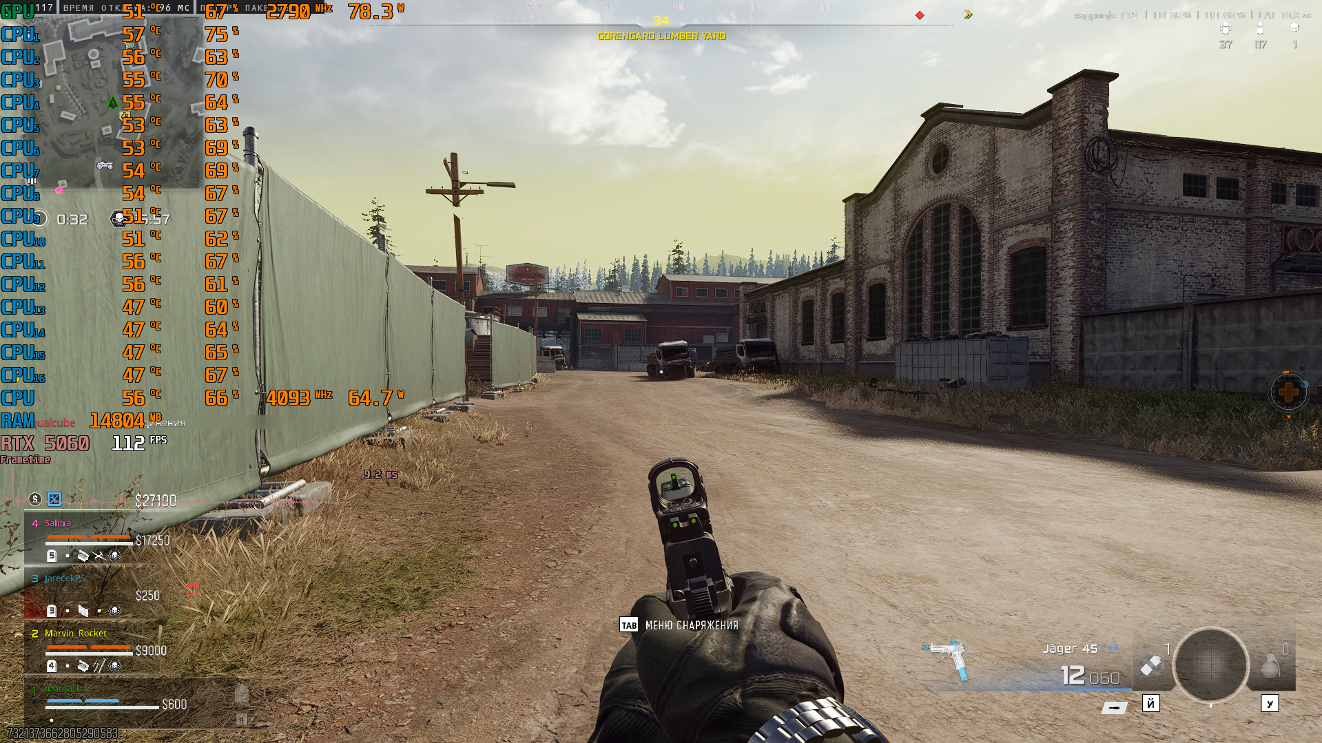

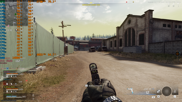

Судя по ролику, всё упирается в мощность процессора и скорость подсистемы памяти. Видно, что на CPU есть ограничение ~60 Вт по потреблению. Вы точно отключили лимиты по питанию? Ещё странно, что частота всегда колом на 4093 МГц стоит.
Сбросьте биос на дефолт, включите XMP профиль и отыщите в биосе настройку, по типу той, что выделена на скрине.

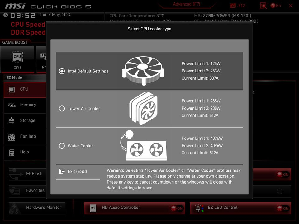

Её надо в «ASUS OC Profile» перевести. Если нет такой, можно поискать что-то вроде этого:
«Water Cooler» или «Unlimited / Motherboard» поставить.

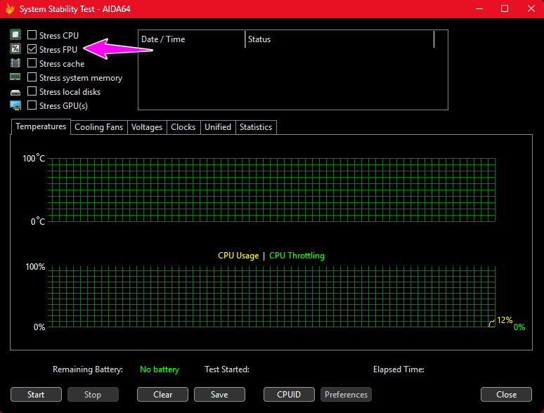

Ну или вручную выставить PL1 / PL2 на 200 и убедиться, что лимиты сняты. Сделать это можно через AIDA64, тест с одной лишь галочкой FPU.
Либо LinX / Prime95 в режиме Small FFT

12 часов назад, Misferado сказал:

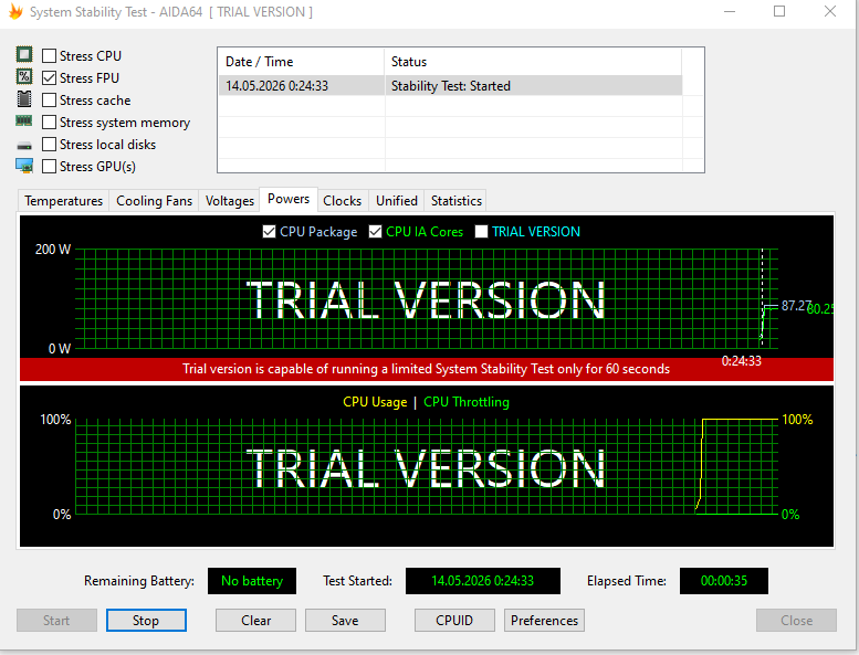

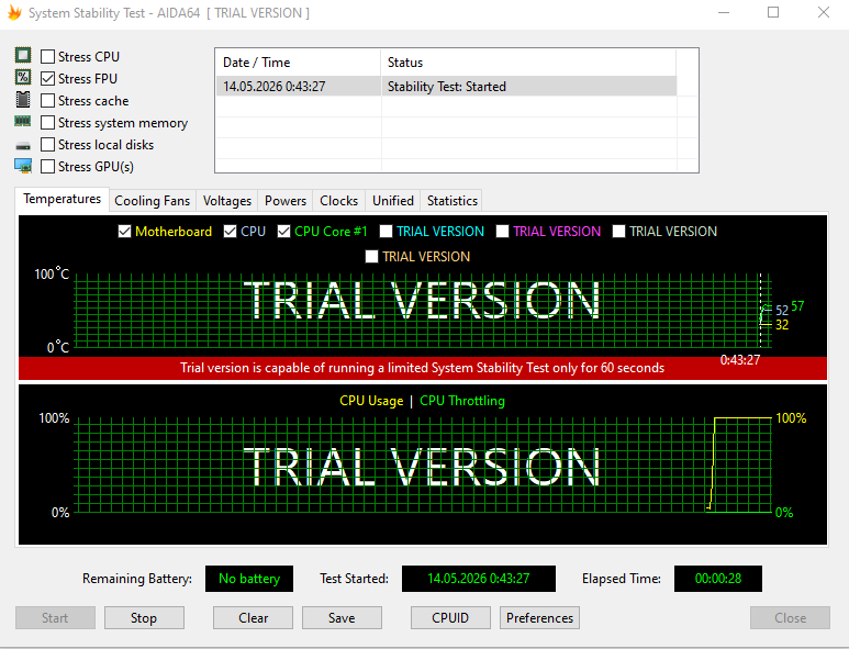

Скинул биос и заново выставил все. Поменял на ASUS OC Profile. Выставил лимиты на 200
2 минуты назад, morgach сказал:
Все сделал и выставил

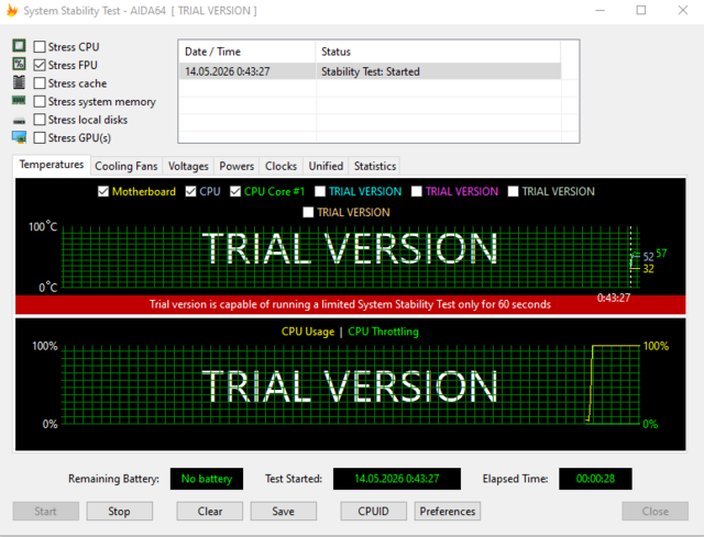

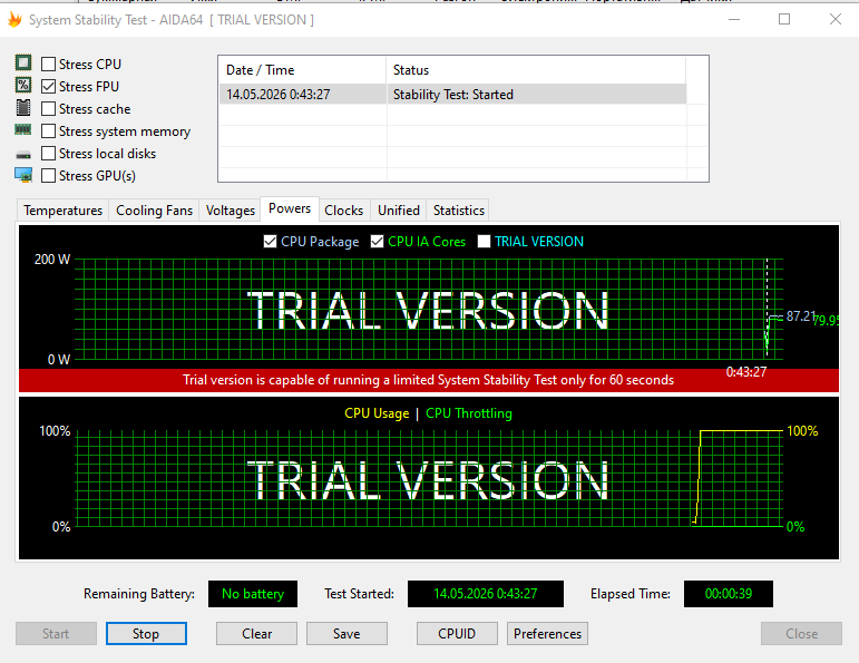

А какое потребление при этом?
1 минуту назад, morgach сказал:
Сейчас тестил в варзон и 85в на видюху и 60-61 на проц
Во время теста AIDA64 FPU какое потребление?
