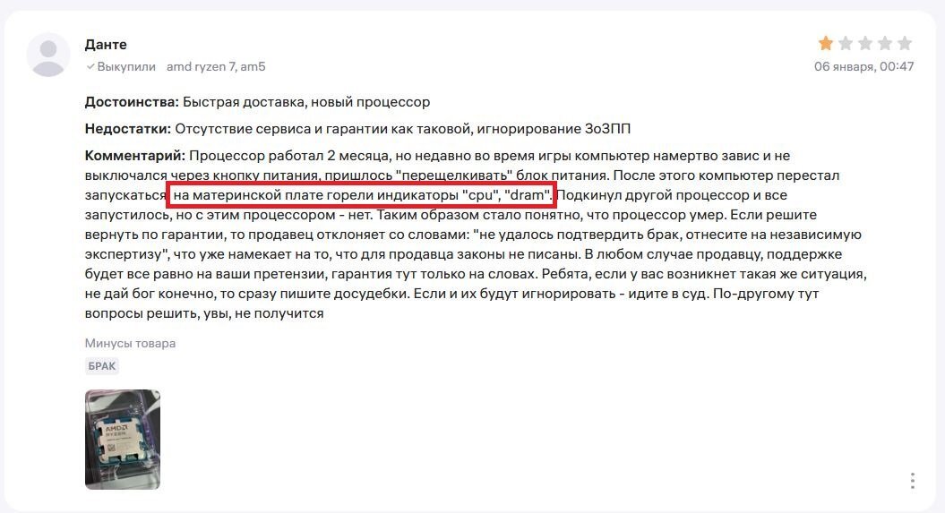

Сдается мне это один из тподобных...
8 минут назад, nOcT_cKpunTyM сказал:
Ссылку на товар можно?
Никто не говорит об использовании на постоянку, чисто тест на изо, и сам проц пощупай на нагрев.
Супер, сейчас хотел глянуть ссылку но продавец удалил данный товар и его собственно тоже не ищет
