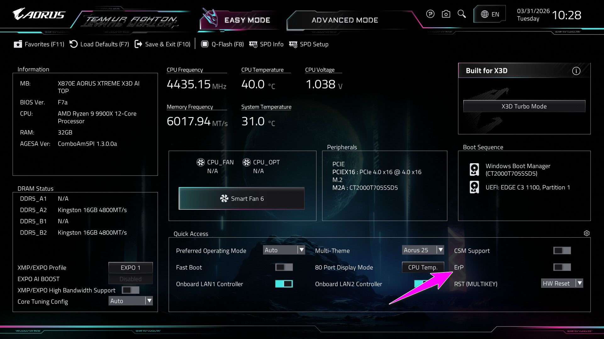

Привет. В BIOSе включите функцию ErP Ready. Другого варианта нет.
Биос обновите на последнюю версию, включите EXPO на 6000 МГц и Memory Context Restore.
Всё должно нормально работать.

Много раз сталкивался с ситуацией, когда после выключения ПК либо продолжает гореть подсветка, либо вентилятор в БП тарахтит. Всегда решалось только ErP и ничем другим.
Быть может в вашем биосе, в Advanced Mode режиме есть возможность задавать разные параметры для ErP, не проверяли? S4+S5, S5 only и т.п.
К сожалению только один пункт, сам erp
