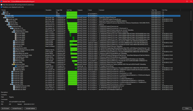

Зажми кнопку питания на 5-7 секунд для принудительного выключения, а потом включить заново. Затем смотри в просмотре событий. Сделай скрины что там за последние 10-15 минут.
Надо перезагрузить комп, затем зайти в журнал и посмотреть логи на время перезагрузки.
Вполне вероятно, что-то записалось.

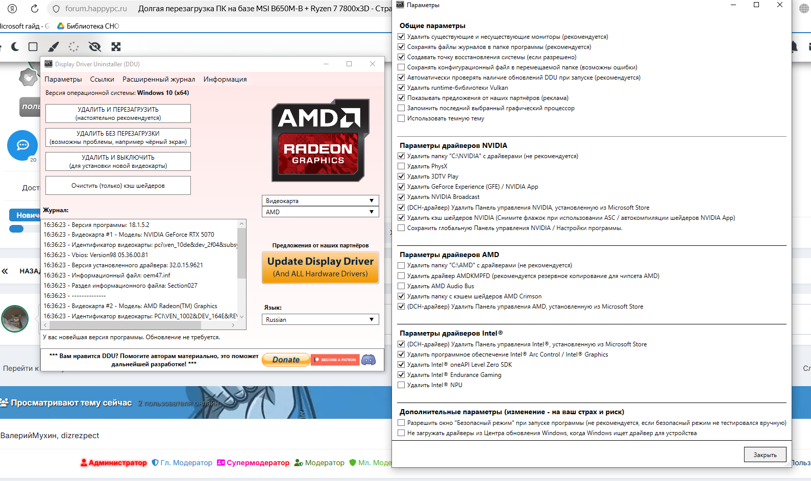

Также можно использовать DDU для полной очистки остатков от АМД дров и приложений(делаем в безопасном режиме
А какие настройки в DDU выбирать? И не нарушит ли это что-то в системе?

1 минуту назад, dizrezpect сказал:
Я уточняю, как это сделать, какие настройки в DDU выбрать?
Выбрать справа видеокарта Амд. По центру вверху нажать опцию "Удалить и перезагрузить"(написано большими буквами). Там все видно сразу.
Только что, ВалерийМухин сказал:
У меня NVIDIA видеокарта, ничего?
Поэтому и удаляем следы АМД. У вас же после отключения функции АМД стало лучше, а потом вы сделали обновление и проблема вернулась. Возможно обновление там что-то наполовину "оживило" в амд. Отсюда конфликт. Не поможет, тогдо попробуем откатить обнову или сбросить весь стек виндовс апдейта.
15 минут назад, ВалерийМухин сказал:
А параметрах что выбирать?
3 минуты назад, ВалерийМухин сказал:
оставьте как есть, не меняйте.

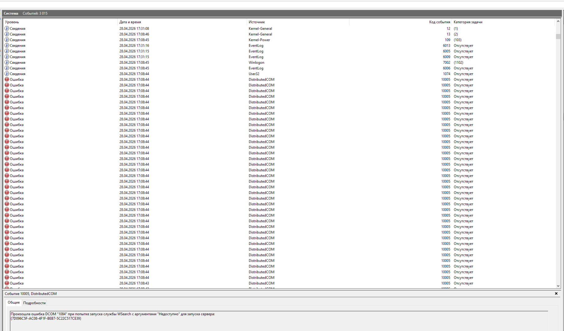

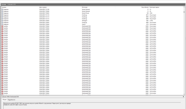

Пробуйте WSearch вырубить
Отключить Windows Search (индексация).cmd
