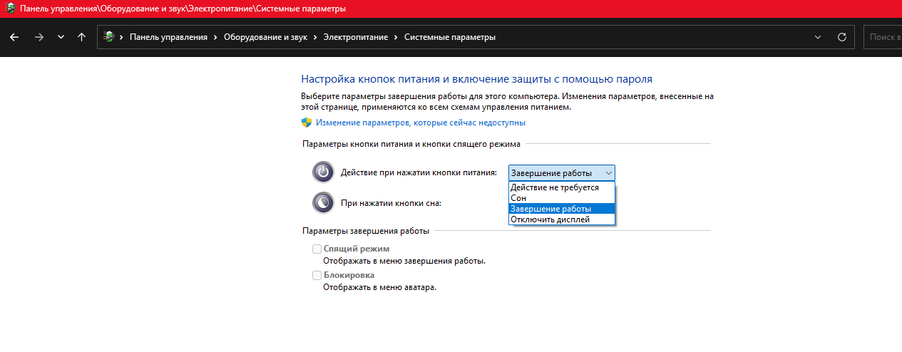

Привет. Саму кнопку надо вынимать и чистить. Скорее всего залипшая или шлейф «закис».
Как вариант-костыль, в самой винде можно выключить действие кнопки
