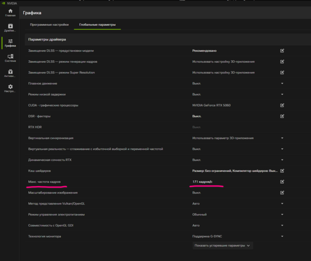

А G-Sync включен? Без него у меня GTA тоже дёрганной выглядит. С G-Sync всё прекрасно (обычная GTA V Enhanced на i7-8700 + RTX 5060, в RP не играл).
Нет, не включен, говорят если в игре выставлять вертикалку, будет такое себе, поэтому я лочил в панели Нвидиа в 120 кадров, у меня монитор на 180 герц. А учитывая, что игра не выдает стабильные 120 кадров, то и смысла в этом нет
Если монитор поддерживает G-Sync, то лучше включить. Эта технология меняет герцовку, подстраивая её к выдаваемому FPS. Вертикальную синхронизацию при этом можно не включать. Сам по себе G-Sync не добавляет задержки нисколько, а игры начинают выглядеть намного лучше, плавнее, так как нивелируется рассинхрон FPS и герцовки.
Включается тут и в настройках монитора
Для самой игры тут включается
Можно ещё режим низкой задержки на ультра поставить, FPS не понизится
посмотрел, оказывается не поддерживает мой монитор данную функцию
Эх, жаль. А какая модель у монитора? По идее, любой монитор, имеющий какой угодно AdaptiveSync / FreeSync позволяет включать G-Sync в панели NVIDIA (обычно только по DisplayPort).
Xiaomi 2K Gaming Monitor G27Qi
Он поддерживает синхронизацию кадров, круто.
В настройках монитора найдите FreeSync / AdaptiveSync, включите, а затем в панели NVIDIA или в NVIDIA App включите, будет намного лучше.
выставил, ща проверю
25 минут назад, shrekofficial сказал:
Огромнейшее вам спасибо!!! Вы решили все мои вопросы, что накопились у меня за последние 3 месяца. У меня упали температуры с 76 до 66 в играх, у меня повысился FPS снова как и был раньше 180 бьется, иногда где сильно зависало теперь в 120-130 кадров, это огромный прирост и успех, также картинка стала очень плавной, на видео видна разница между тем что было, и тем как стало... Успехов вам во всем и отдельная благодарность, спасибо!
И тем кто столкнется с такой же рваной картинкой, обязательно выставляйте в Панеле NVIDIA и в глобальных настройках и в Програмных настройках тоже для конкретной игры, а также выставляйте в NVIDIA App для конкретной игры, ну и само собой в настройках монитора выставьте синхронизацию. Если не выставить везде может не сработать, в моем случае не сработало, пока везде не включил ее.
