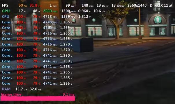

не знаю, может на видео не сильно заметно, но картинка дергается сильно. На видео видно как FPS падает до 50-60 кадров. Более того, у людей с сетапами похуже моего FPS и фреймтайм сильно лучше. яркий пример, мой друг на 3060 и 13400f играет, у него все плавно... и один из немаловажным моментов, это то что раньше я играл в 150-180 кадров и все было плавно. я не сторонник форумов, никогда не публиковал темы, подобно этой, но в данном случае сам уже давно ничего не могу решить, поэтому обращаюсь сюда.

Отлично видно, что в момент фриза CPU нагружен под завязку. Я бы попробовал выяснить, игра грузит процессор, или какая-то дрянь в фоне.
Весь упор исключительно в мощность процессора.
Я бы порекомендовал выключить все энергосберегающие функции и разогнать процессор по фиксу.
При достаточном охлаждении можно рассчитывать на стабильные 5200-5300 МГц при 1.250-1.300V.
также оставлю гайд по снятию лимитов от 313 врм на асрок ам5
явно заметно, что 7500f просаживается по частоте несколько, видимо упираясь в лимиты.
по теории  он должен на 5 ГГц работать с хвостиком

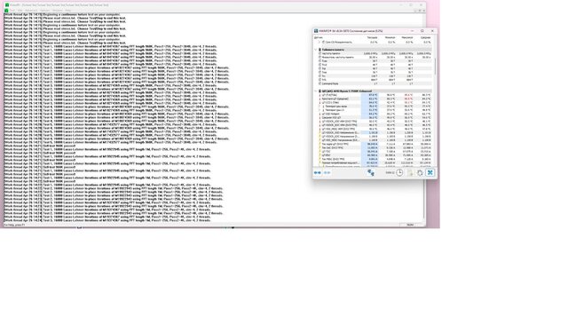

Выставил 1.200 и 5200 МГц, это нормальные показатели?
Для стресс-теста нормальные. Если в играх меньше 85 градусов и частота стабильная, вылетов и зависаний никаких нет – фикс удался.

Для большинства 7500F частота 5200 МГц на все ядра и так является пределом, а напряжение 1200 мВ считается довольно комфортным для этой частоты.

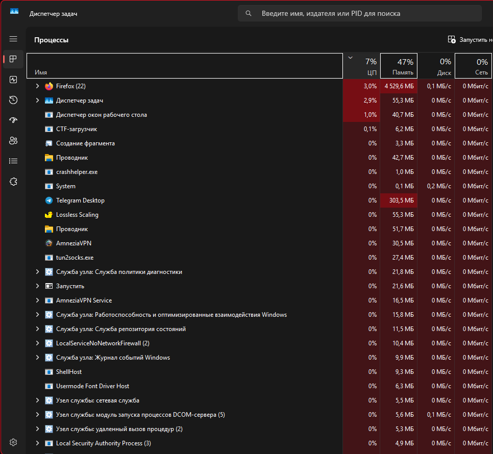

Если сейчас всё работает стабильно, то надо протестировать в игре, поменялось ли что-то в плане фризов. Параллельно желательно мониторить нагрузку на процессор через диспетчер задач. Видно, что моментами нагрузка подскакивает к 100 процентам. Это означает либо то, что сама игра так нагружает процессор и сделать с этим вряд ли что-то получится без апгрейда на условный 7800x3D, либо какой-то фоновый процесс мешает игре и забирает на себя ресурсы, вызывая подтормаживания.
Если есть второй монитор, можно просто вывести таблицу с процессами, отсортировать процессы от большей нагрузки на ЦП к меньшей и наблюдать.
Если второго монитора нет, то в окне игру открыть.

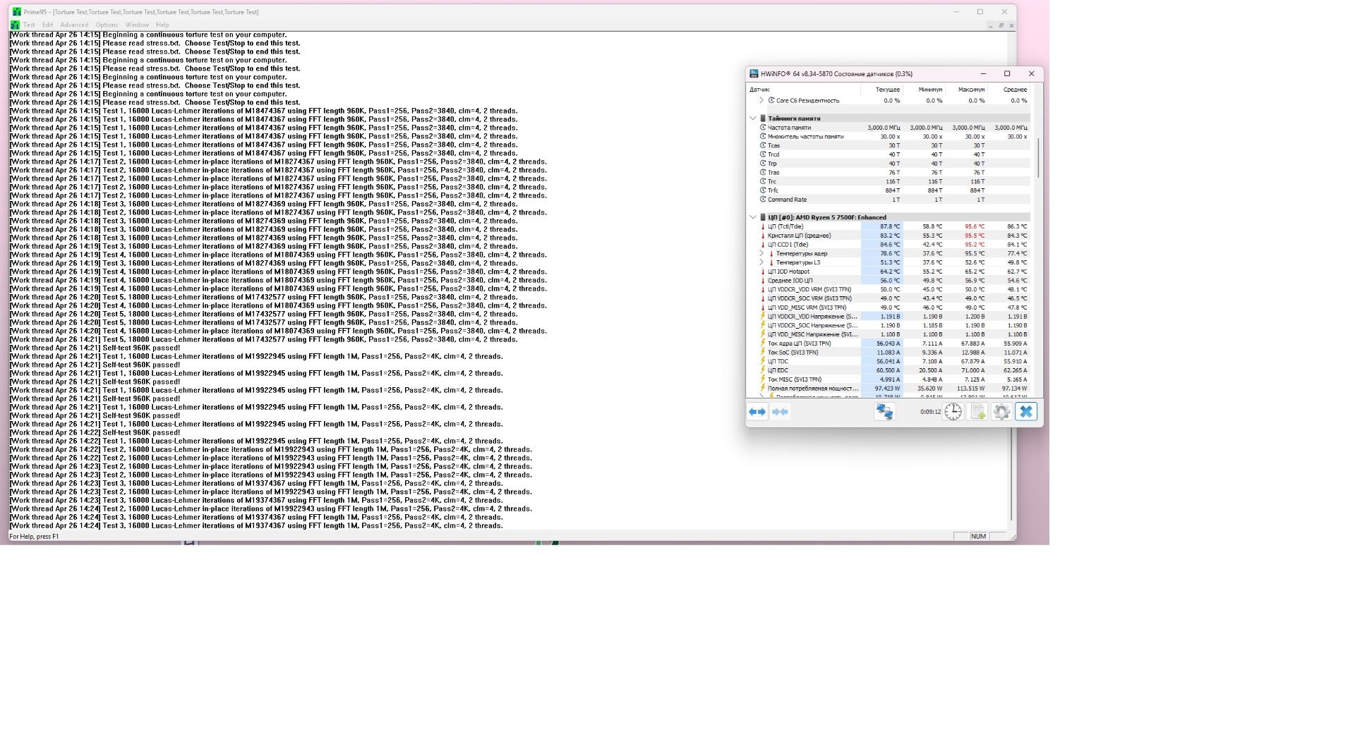

Стало сильно стабильней, проц не бьется в 4800, все показатели в норме, также температуры упали градусов на 10, а дерганая картинка судя по всему из-за недостатка кадров, так как Маджестик процессорозависимая игра, возможно стоит обновлять на 7800x3d, другого выхода вроде не вижу.
Тесты
Можно копить деньги на 7800x3D / 9800x3D, если так важно, чтобы было больше стабильности фреймтайма, это самый верный выход.
Без затрат единственное, что можно сделать – выжать ещё +100-200 МГц, если чип позволит. Запас по температурам есть.

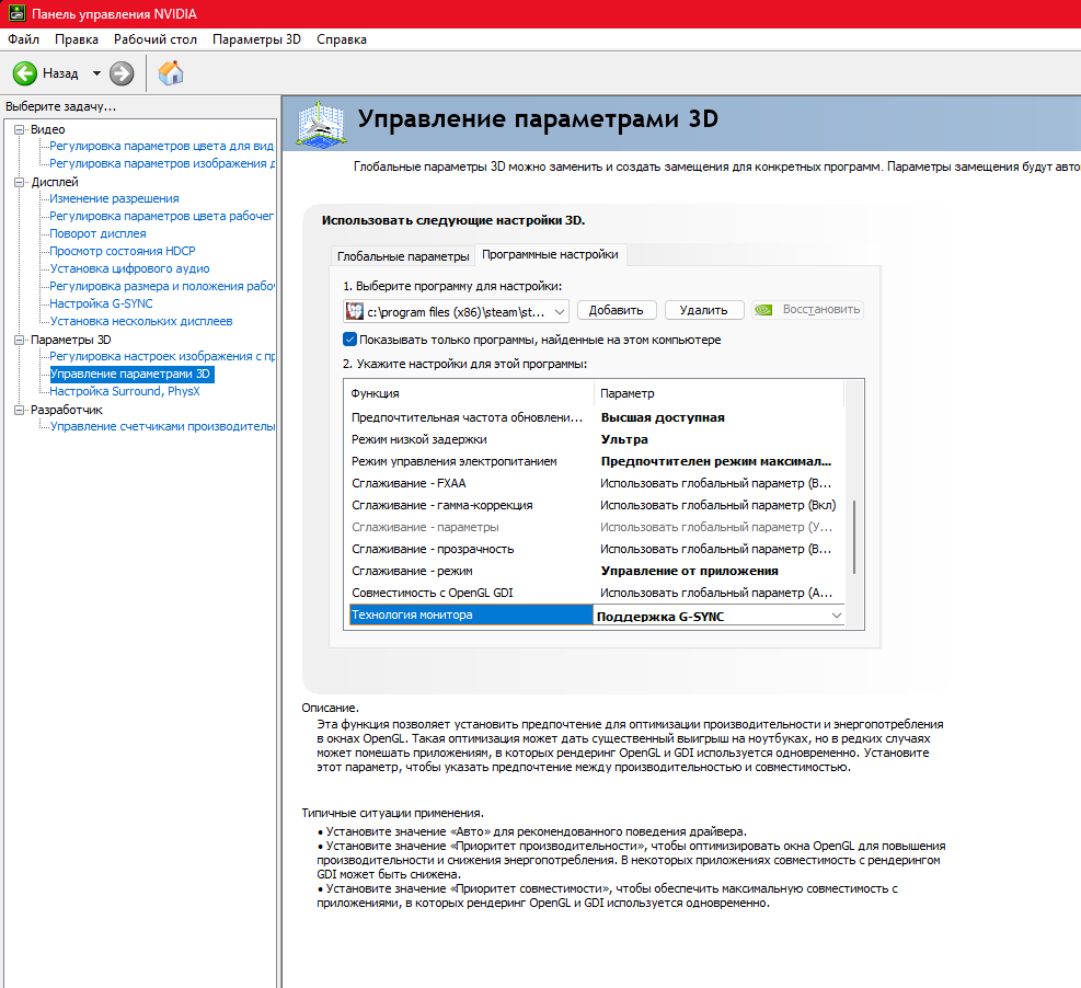

Если монитор поддерживает G-Sync, то лучше включить. Эта технология меняет герцовку, подстраивая её к выдаваемому FPS. Вертикальную синхронизацию при этом можно не включать. Сам по себе G-Sync не добавляет задержки нисколько, а игры начинают выглядеть намного лучше, плавнее, так как нивелируется рассинхрон FPS и герцовки.
Включается тут и в настройках монитора
Для самой игры тут включается
Можно ещё режим низкой задержки на ультра поставить, FPS не понизится

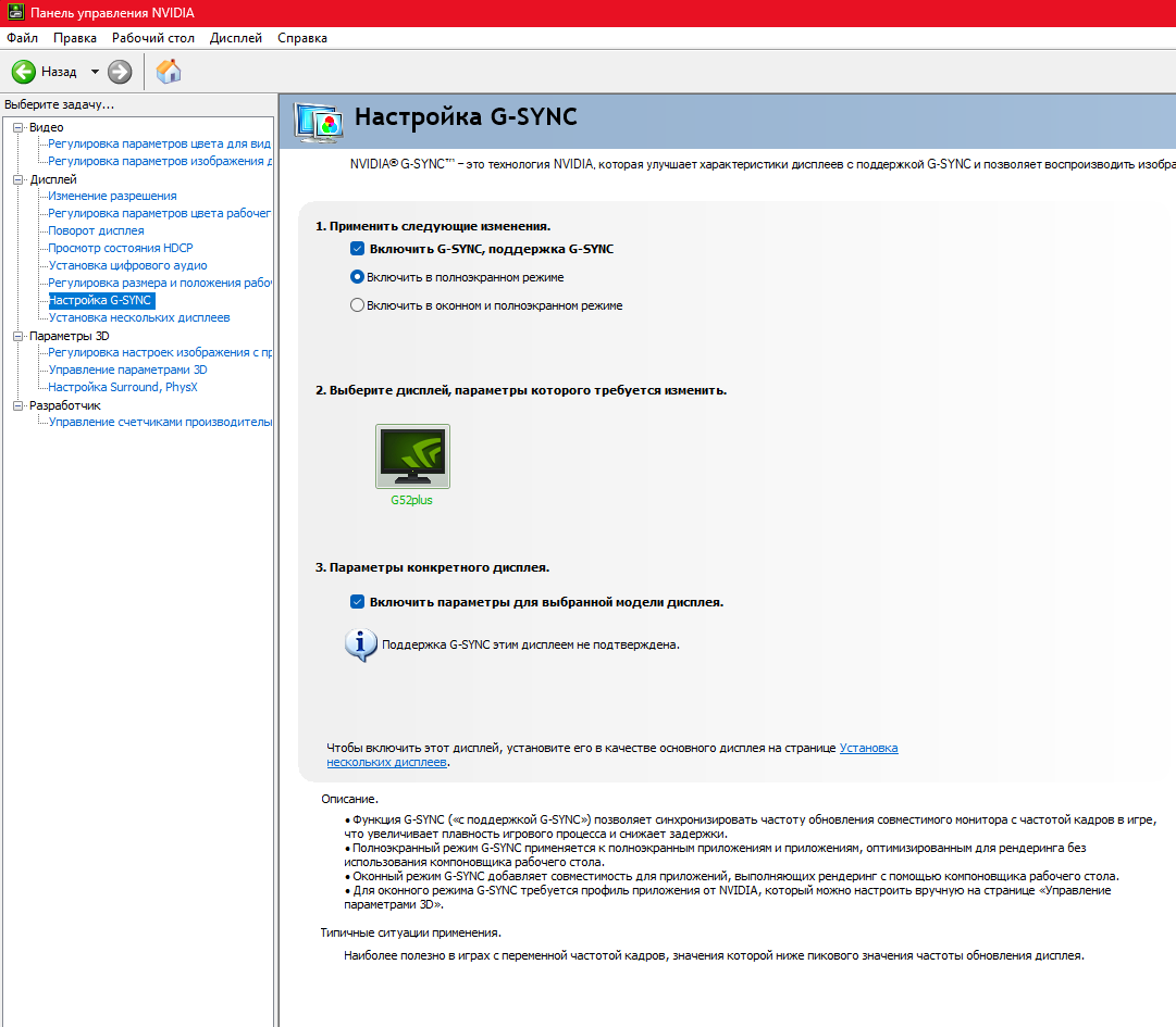

Эх, жаль. А какая модель у монитора? По идее, любой монитор, имеющий какой угодно AdaptiveSync / FreeSync позволяет включать G-Sync в панели NVIDIA (обычно только по DisplayPort).

Он поддерживает синхронизацию кадров, круто.
В настройках монитора найдите FreeSync / AdaptiveSync, включите, а затем в панели NVIDIA или в NVIDIA App включите, будет намного лучше.

выставил, ща проверю

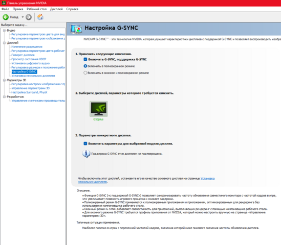

Огромнейшее вам спасибо!!! Вы решили все мои вопросы, что накопились у меня за последние 3 месяца. У меня упали температуры с 76 до 66 в играх, у меня повысился FPS снова как и был раньше 180 бьется, иногда где сильно зависало теперь в 120-130 кадров, это огромный прирост и успех, также картинка стала очень плавной, на видео видна разница между тем что было, и тем как стало... Успехов вам во всем и отдельная благодарность, спасибо!
И тем кто столкнется с такой же рваной картинкой, обязательно выставляйте в Панеле NVIDIA и в глобальных настройках и в Програмных настройках тоже для конкретной игры, а также выставляйте в NVIDIA App для конкретной игры, ну и само собой в настройках монитора выставьте синхронизацию. Если не выставить везде может не сработать, в моем случае не сработало, пока везде не включил ее.

Крутой результат, вау! Был рад помочь. Теперь всё упирается только лишь в мощность ядер.
Ещё порекомендую глобально выставить ограничение FPS на уровне 95% от герцовки монитора. Сильно вдаваться в подробности не буду, но G-Sync лучше всего работает, если оставлять 5% запас по герцовке.
