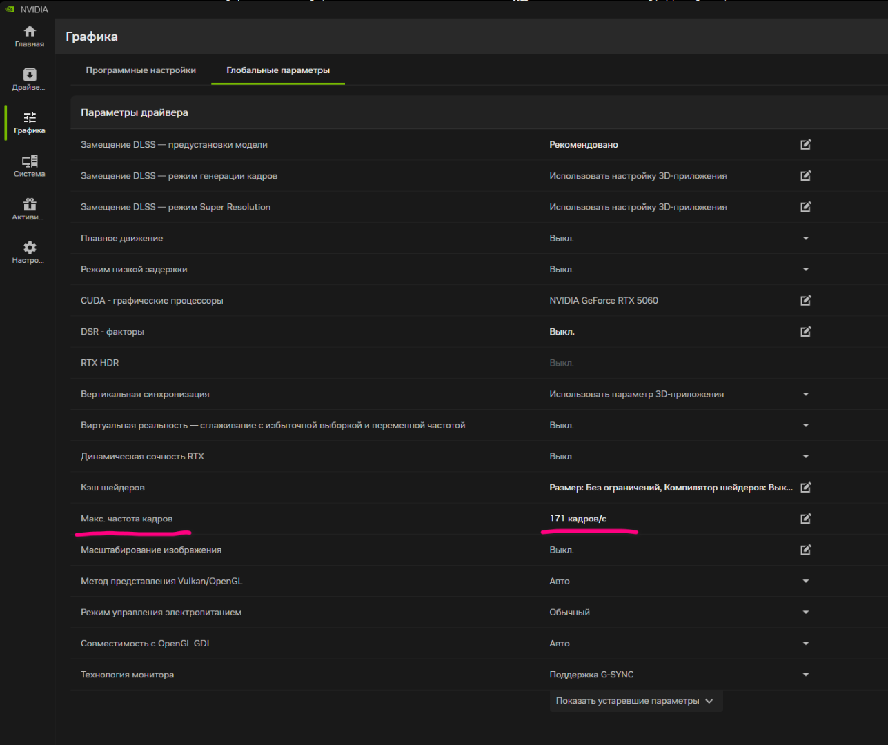

Ещё порекомендую глобально выставить ограничение FPS на уровне 95% от герцовки монитора. Сильно вдаваться в подробности не буду, но G-Sync лучше всего работает, если оставлять 5% запас по герцовке.
