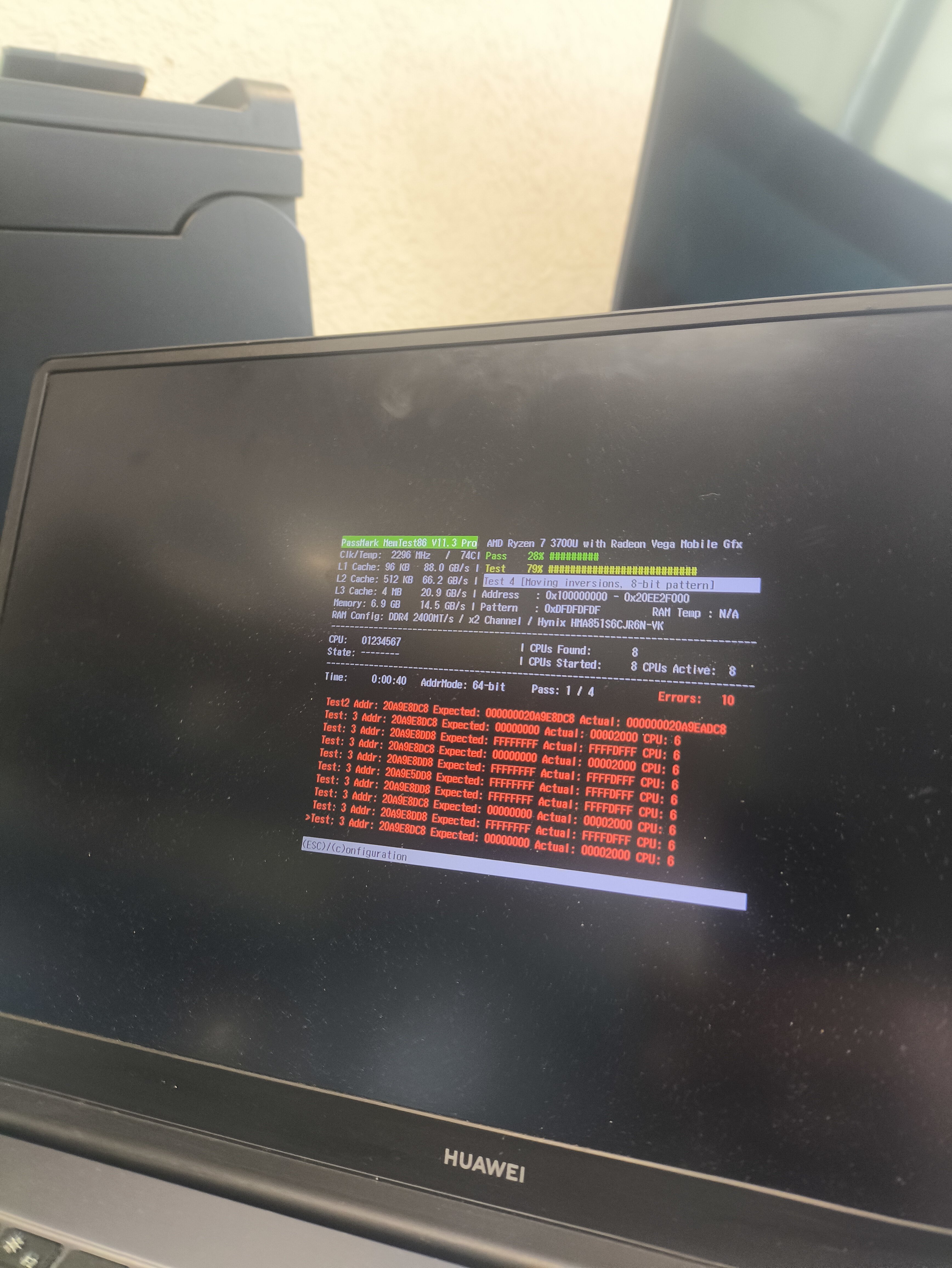

Всем Здравствуйте! Проблема была следующая. На ноутбуке с каждым днём всё чаще и чаще вылетал синий экран и приходилось перезагружать. Решил что переустановка ОС поможет. Отформатирован все и при установке Винды начало выдавать ошибки на фоне синего экрана (погуглил код ошибки, пишет что то с памятью) думал проблема с sdd или ОЗУ. Однако на диагностике в сервисе мне выдали, что проблема с 6 ядром процессора (скрин приложу) и менять нужно будет именно процессор, что в свою очередь не целесообразно учитывая стоимость. Уже вечером попробовал найти похожие проблемы по фотографии из сервиса. И вот что странно, я конечно далеко не спец. Но подобные проверки у людей и там написано что все же это ОЗУ. Может сможете подсказать. Заранее спасибо.
После ошибок с синим экраном.
Обратился в сервис

Скриншоты/фото с проблемой: IMG_20260421_135030.jpg.8af04dcc56a68923708e57834bcd6019.jpg
Возможно, сервис имел в виду проблему с контроллером памяти в процессоре. Но вообще, по фото больше похоже на проблемы с самой оперативкой. Если есть сомнения в этом сервисе, сходите в другой. Посмотрим, что там скажут.
Что память, что процессор - тут распаяны. Менять и то, и другое - в сервисе. Если процессор не целесообразно, то и память, скорее всего, тоже. Проще исправный купить б/у, они меньше 20к продаются.
