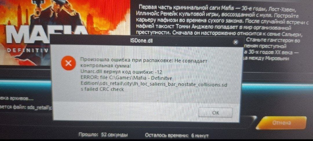

Появляются какие то ошибки (по типу Unarc.dll - код ошибки 12) при установке пиратских игр (хотя до этого всë было прекрасно), или вылетает ошибка или зависает на установке какого нибудь файла. (Я думал, что дело в SSD м.2, но нет). Вылетала кс-го 2 (в интернете пишут,что это могло быть из за XMP профиля). А самая главная проблема, это не открывается биос при запуске ПК. Тоесть черный экран, картинки биоса нет, и только через секунд 30 сразу открывается рабочий стол. Когда я зажимаю клавишу del, просто черный экран, даже рабочий стол не загружается, и так до перезагрузки. А если не нажимать, то всë загружается, как было. И еще биос может сам по себе открываться (не постоянно), не вызывая его через горячие клавиши.
Биос себя так вëл с момента сборки ПК. На это больно то внимания не обращал (ну работает и ладно). Позавчера знакомому надо было музыку перекинуть на флешку. И вот после этого и начались проблемы с установкой игр (может совпадение), а потом и кс стала вылетать.
Первым делом решил проверить SSD. Скачал утилиту crystaldiskinfo. Состояние 98% хорошо, битых секторов не увидел. Потом решил зайти в биос (не с первого раза, и то каким то рандомным образом он сам опять открылся), стоял XMP профиль 5600 hz, изменил на auto. После чего кс перестала вылетать, но ошибки с установкой игр не исчезли. Насчет биоса, он не открывается и с fast boot и без него. Батарейку вытаскивал. Не помогло.

А ошибки в винде из-за чего угодно могут быть. На скрине просто битый инсталлятор. Недокачаный или побился уже из-за проблем с SSD/озу – неизвестно.
