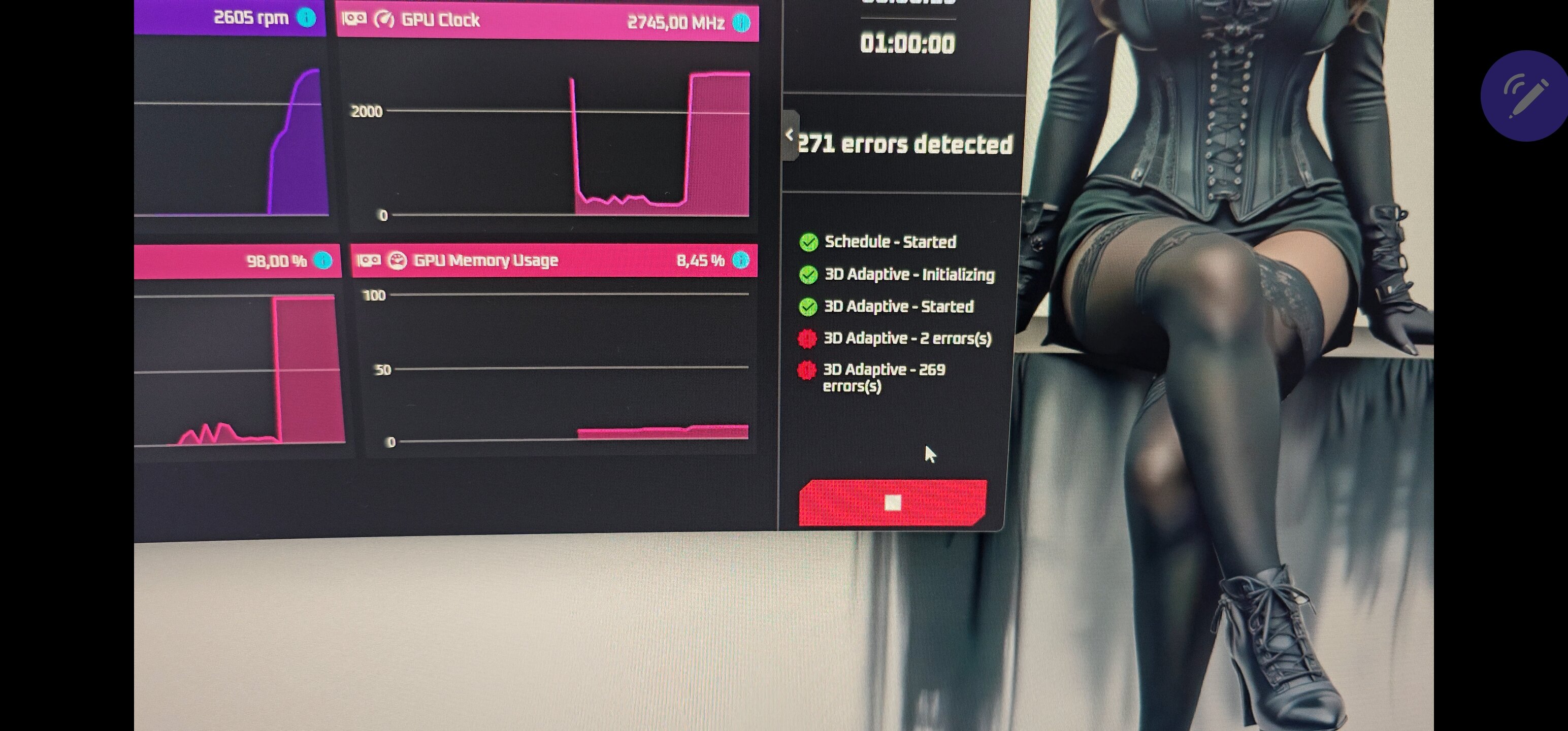

Карта работает нормально, при загрузке приложений требующих графику приложения просто , или не запускаются или при загрузке вылетают с ошибкой ,"Не удается найти описание для идентификатора события 153 из источника nvlddmkm."В OCCT Тесты памяти на 100% проходят, 3D , сыпят ошибки:3D Adaptive error. Заметил, что чем жёстче тест , тем больше ошибок, MSI Kombuster 3D всё ок, в тесте памяти артефактики. На заре пользования картой , была проблема с обгоранием кабеля и коннектора. Кабель поменял, коннектор почистил, всё стало отлично. Через три года, то есть сейчас, проблема вылезла усугубившись. На работе, в микроскоп только увидел на коннекторах видяхи , почти у основания пинов , пластиковые наплывы. Контакта не было. Снял коннектор, почистил , залудил, поставил, купил новый кабель, проблема осталась. Паять умею , профиль не мой. У нас нет мастерских, которые смогут отремонтировать. Подскажите , в чем , вероятнее всего проблема, исходя из информации выше.

Привет. Если были бы проблемы только с коннектором, артефакты бы не вылазили.
Пробуйте скачать MSI Afterburner и шагами по 100 МГц понижать частоту ядра и памяти. Между шагами смотрите на поведение в OCCT 3D Adaptive.
Если не поможет, можно попробовать в BIOSе отключить ASPM для PCIe слота и выставить Gen3 скорость для видеокарты.
p.s. карта не через райзер подключена?

Привет. Нет, карта в мать установлена. Частоту уменьшал, вольтаж на ГП уменьшал и увеличивал. Ошибки и поведение в целом, не изменялось.

У меня есть пару видео, если есть куда скинуть, могу скинуть. Забыл упомянуть, носил в "ЛУЧШУЮ"мастерскую, у них через райзер , она включилась, но сугубо в дисплей порт, а они HDMI использовали. Испугались карту вернули.
