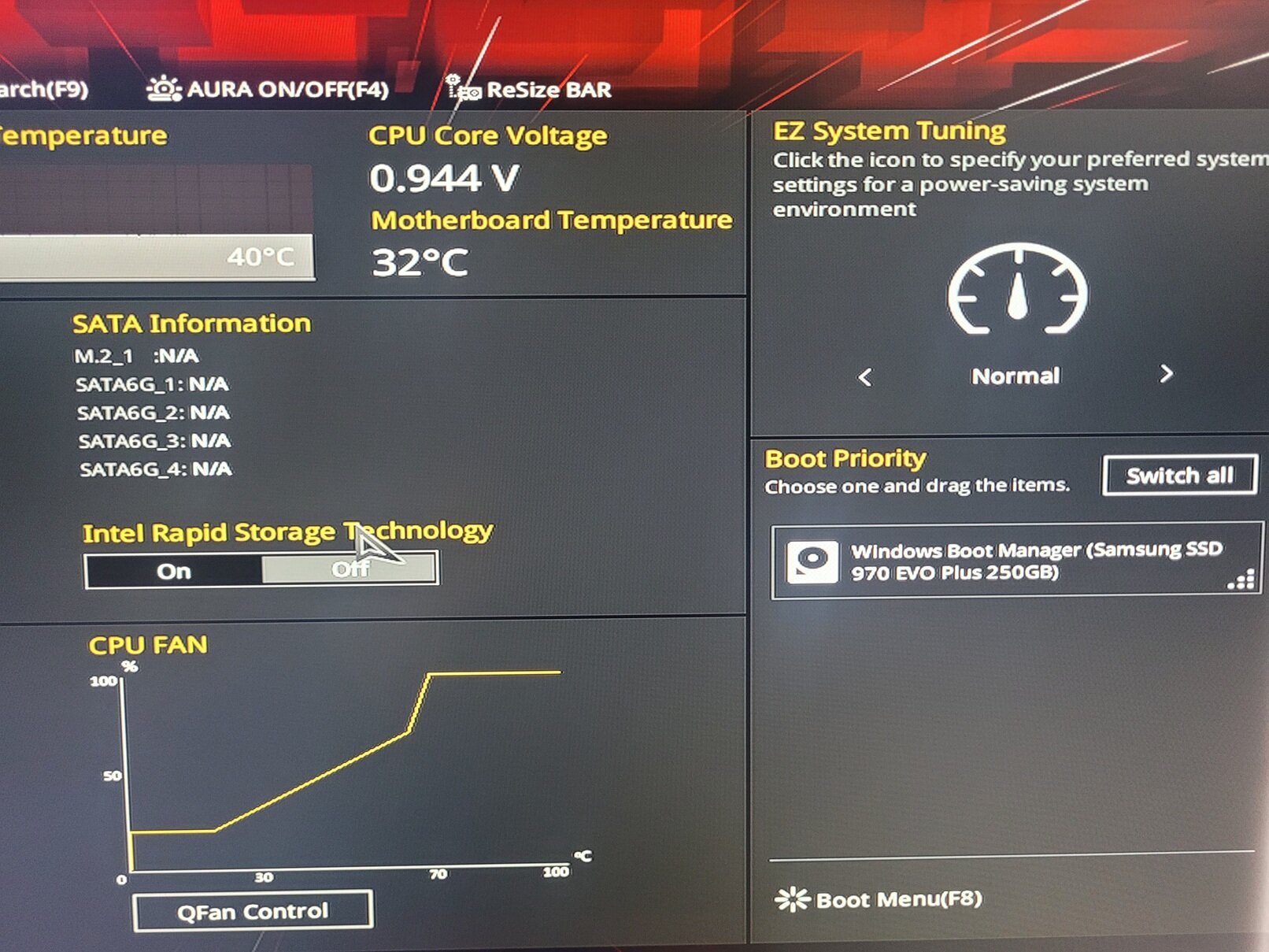

Samsung SSD 970 EVO Plus 250 GB не отображается в биосе
При загрузке UEFI BIOS так же не видит жесткий диск, но в Boot Priority он есть. Если принудительно запустить загрузку из BIOS, то далее загружается нормально до отключения питания.

Попытка переустановить винду на другой диск не увенчалась успехом. В процессе этой попытки и выяснилось что диск M.2 ни причем.
Пробовал по статьям из интернета разные настройки BIOS ничего не помогает.

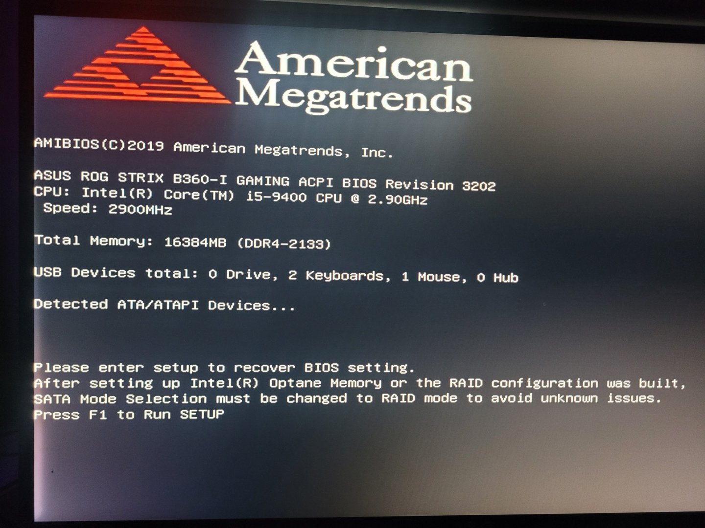

Вот так выглядит загрузка после отключения питания. Причем сначала надо зажать кнопку питания на системнике, чтобы принудительно выключить не запустившийся компьютер (нет изображения), а потом повторно включить.

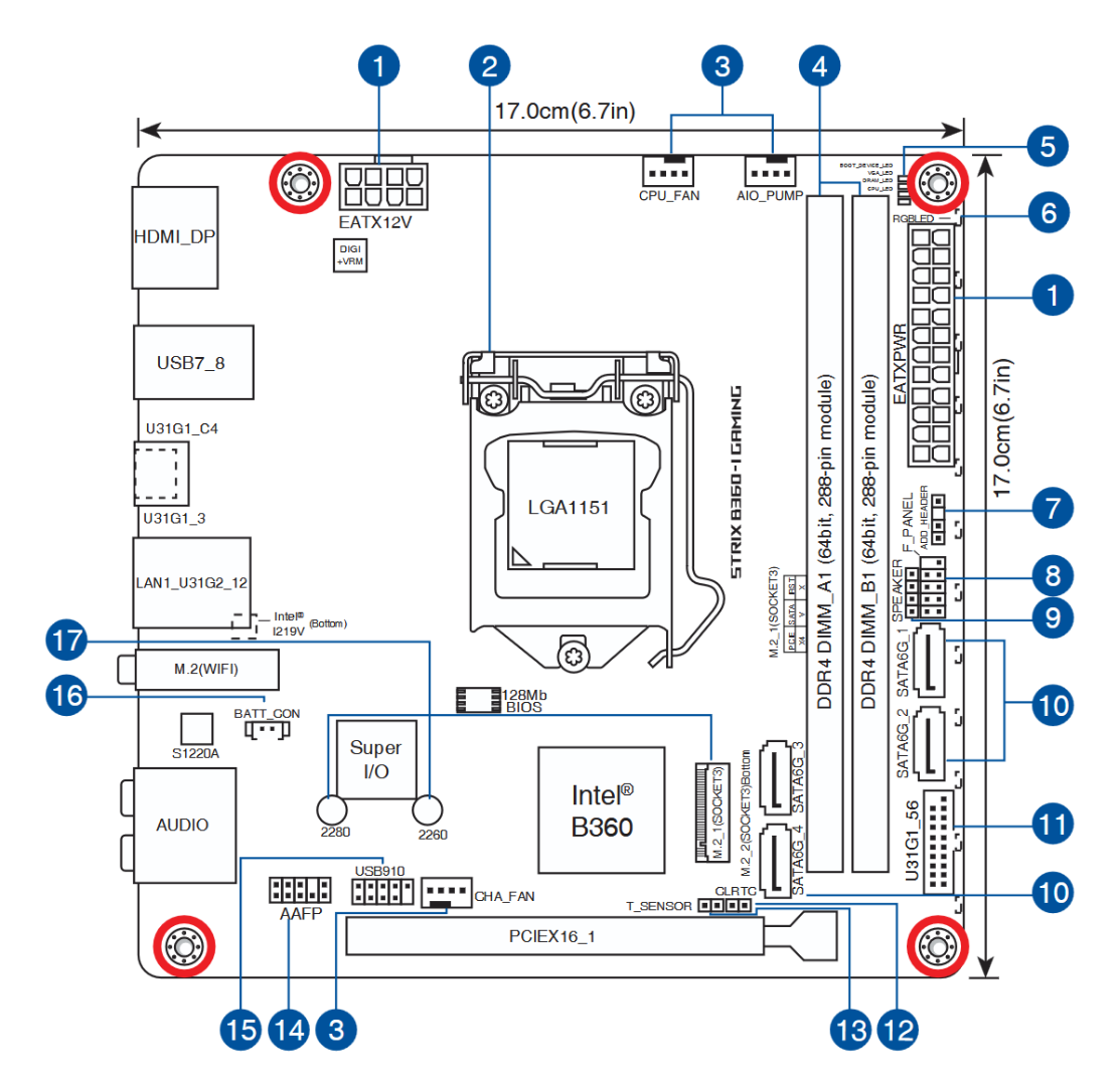

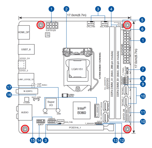

Привет. Скорее всего, все проблемы из-за батарейки.
Сама батарейка расположена на левой части платы, под радиатором
Номер 16 на схеме

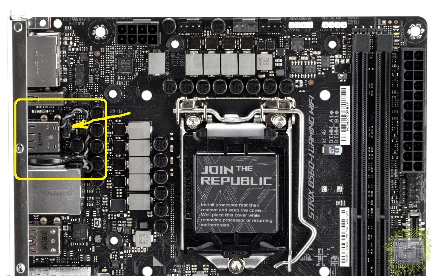

7 часов назад, Roman.b сказал:
она находится за радиатором закрывающим выходные разъемы.
https://forum.ixbt.com/topic.cgi?id=9:71050
такую батарейку еще поискать надо. она на проводах, по стрелке разъем батарейки.
