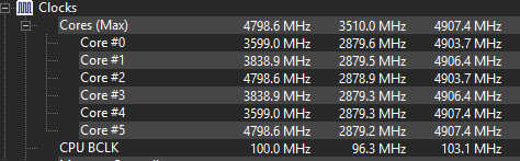

@Misferado @Lemark07 @Std_fast
Насколько критично, что в HWMonitor вижу BCLK min 96.3 и max 103.1? В нагрузке перезагрузок не было, как и в простое.

1 час назад, Steans сказал:

Баг скорее всего. Если всё работает хорошо, можно внимание не обращать.
