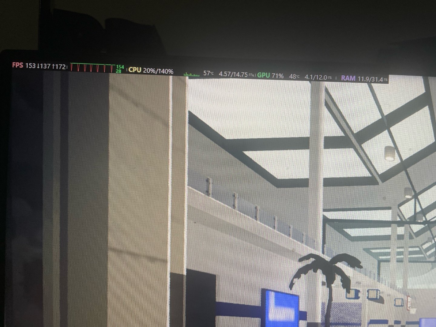

Я бы возможно мог согласиться, но вот приведу пример, выкрутил вообще все графические настройки на минимум, загрузка карты ориентировочно 65-70 процентов, температура около 45-50 градусов, но фреймтайм просто отвратительный, в игре находился на месте, буквально стартовый хаб без каких-либо движений или активных объектов. Падение FPS со 144 до 30 с одинаковым интервалом в 7 секунд. На экране ничего не происходит, ничего не нагружается.
По этому мне кажется что причина в чем-то другом может быть

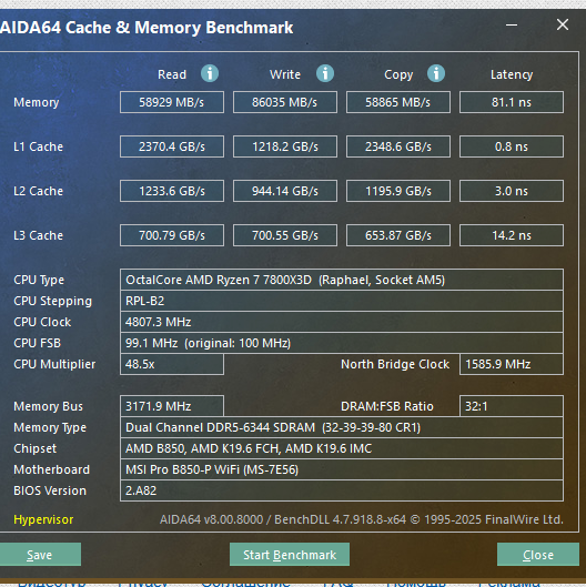

Выложите скрин теста кэша и памяти из aida 64. Посмотрим, что у вас там.
Я учту вариант с перегревом карты, завтра попросил у товарища его 3060ti, проверю работоспособность с ней.
Результаты по аиде:

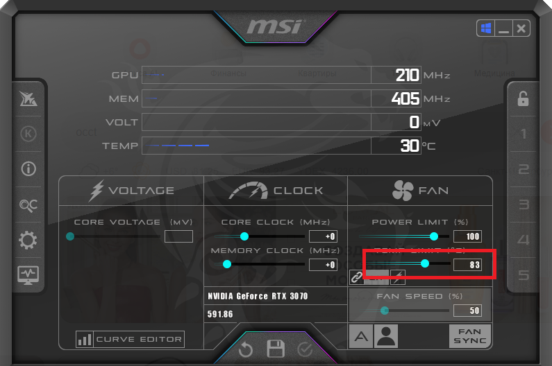

Да, но при 85 градусах hotspot далеко за 100. Карта упирается в свой температурный лимит и только поэтому не греется дальше, а сбрасывает частоту. Можно же глянуть какой на ней стоит температурный лимит. Если карта в него упирается, то пасте каюк.
Почему-то именно temp limit я изменять не могу, думаю это из-за амдешного софта, но пока что как это изменить не понял. Имеет ли смысл делать какие-либо тесты с встройки или лучше дождаться другой карты?
