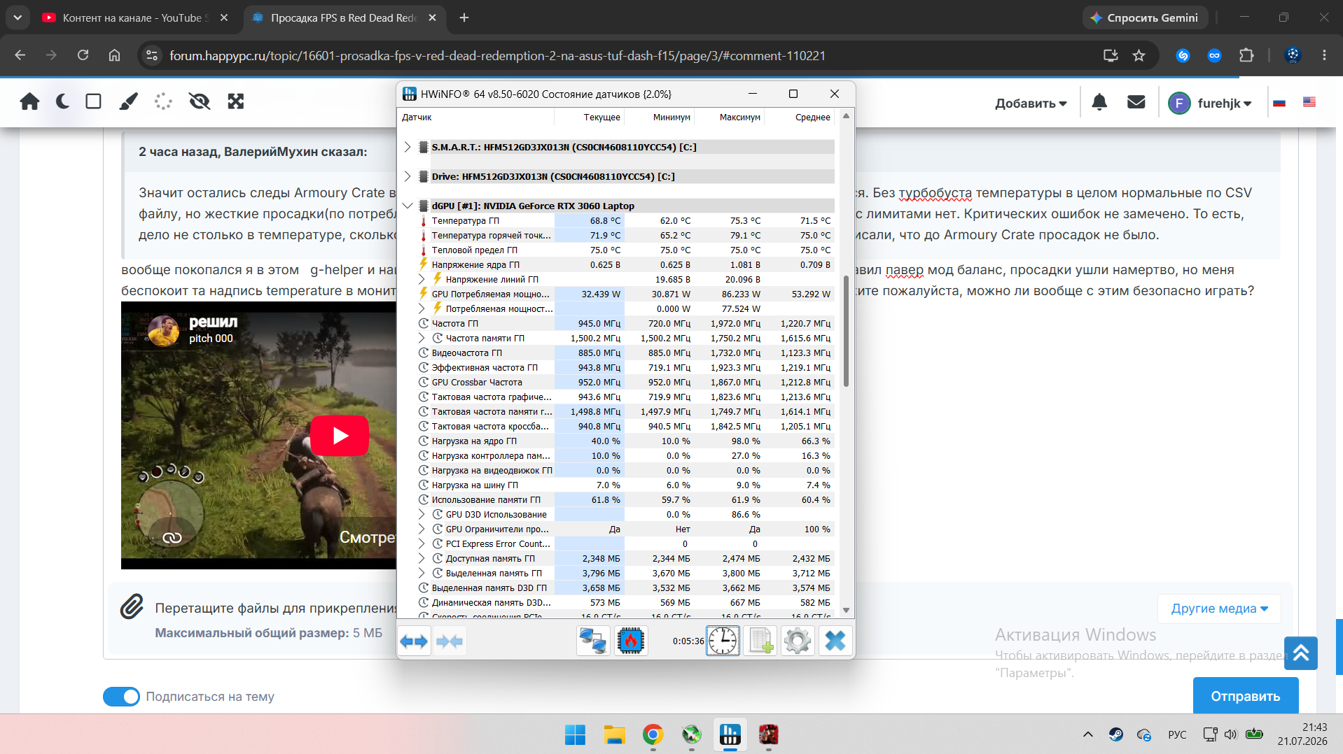

да снова установил Armoury Crate, в рдр до этого просадок не было, но FPS был на 5-10 ниже, а в Мире танков до установки Армори Крейт FPS на фулл ультрах был 100-150, но случалась резкая просадка до 60 и FPS не поднимался, приходилось перезаходить в катку и FPS приходил в норму, и тоже самое было в рдр на директ икс 12, но потом на вулкане пропало. Еще до установки армори крейт я убирал турбо буст в настройках электропитания, ну типо там максимальное состояние процессора со 100, ставил на 99, температуры еще падали, проц в районе 70-75, видюха также, но потом скачал я фурмарк, включил тест, FPS не поднимался больше 35, наверно потому что не было Армори крейт, и стоял режим сбалансированный, потом я скачал Армори крейт поставил режим Performance, FPS в фурмарк поднялся до 80, но с просадками до 13. В кс2 тоже до установки армори крейт были просадки но не такие сильные как были раньше, а щас в рдр есть просадки, и в кс2 тоже.

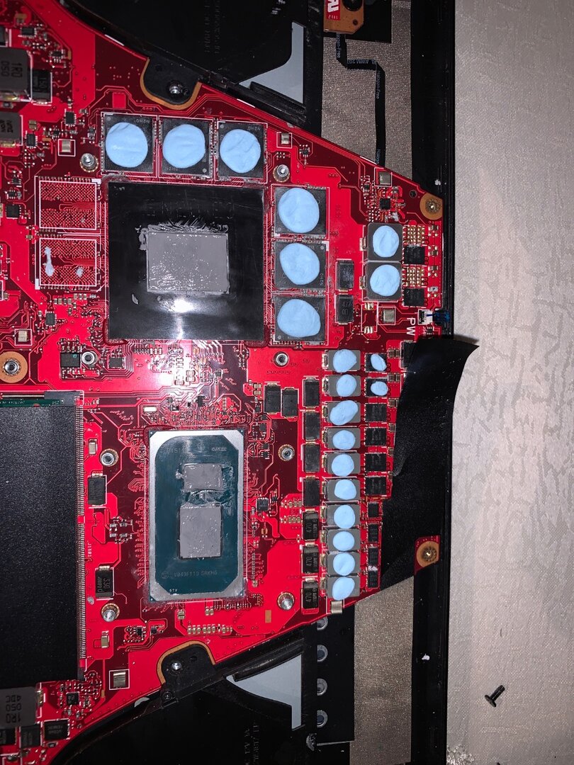

Возвращаемся к первому сообщению в теме. Нужно менять термопрокладки на VRM.

9 часов назад, furehjk сказал:
да снова установил Armoury Crate... поставил режим Performance, в рдр до этого просадок не было, но FPS был на 5-10 ниже
Вы убрали турбобуст, поставив 99%, а потом установили Armoury Crate и режим Performance, который комп напрягает по полной включая турбобуст в том числе. Поэтому у вас и просадки каждые 10-15 секунд с 60 до 20 FPS. Происходит конфликт политик управления питанием(Windows через план с 99% запрещает переход в Turbo - Armoury Crate периодически применяет свой профиль Performance, рассчитанный на работу с Turbo - в результате драйверы ASUS и политика Windows начинают периодически пересчитывать допустимые частоты и лимиты - Вы видите циклическое падение CPU Package Power, затем восстановление). Вот и графики в вашем файле CSV как пила и все идеально в это вписывается.
Решение: вернуть проц от 99 до 100(перезагрузить комп), удалить Armoury Crate с помощью  Armoury Crate Uninstall Tool с сайта ASUS(после удаления перезагрузить комп), поставить G-Helper(альтернатива Armoury Crate). Чтобы убрать перегрев в RDR 2, просто залочить FPS на 48 или 50 через настройки нвидиа.
