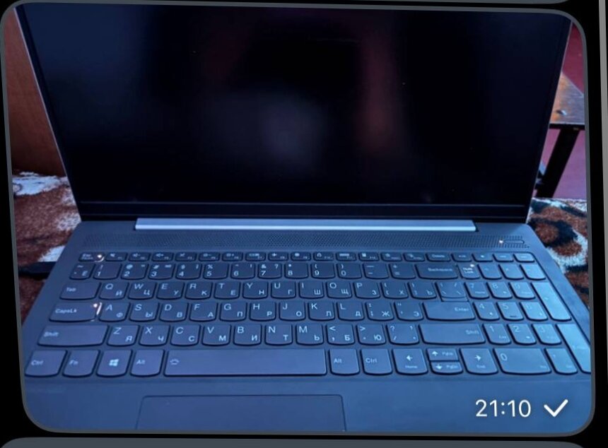

Пытался форматировать ноут , но выдал ошибку и начал запускать себя вырубать и так по кругу, выключал ноут зажав кнопку вкл/выкл. После попробовал включить снова, индикаторы на клавиатуре горят , дисплей не включается. Нажав на клавиши с индикаторами не скрепкой не через отверстие тоже не идёт, ноутбук издает звук но ничего не меняется
Появилось после того как хотел форматнуть
Пытался перезагрузить ноут , пытались через флешку с другого ноута перекинуть последнюю версию BIOS

А причем тут BIOS?  Если вы пытались форматнуть свой системный, жёсткий диск из под системы, то логична выдача ошибки и после перезагрузки невозможность запуска системы. Грузитесь с загрузочной флешки, с нее же форматируйтн диск и устанавливаете систему с нуля.
Изменено пользователем Keepernn
Ах да, упустил ещё один момент, если вы умудрились ещё и BIOS  перепрошить, не понятно какой прошивкой, возможно что вообще не совместимой с вашим ноутом, то поздравляю, сразу несите в сервис что бы вам правильный БИОС прошили. Удачи.

Каким образом и с какой целью? Предположу, что захотел переставить винду и, загрузившись с установочной флешки, выбрал удаление всех имеющихся разделов на накопителе...(Но это лишь предположение, удиви меня, если делал это иначе)

Точно модель указал? Не IdeaPad 3 15ALC6?

Ничего не понял, снова предположу, что есть кнопка NOVO, вызывающая при включении меню, из которого можно зайти в биос, которая нажимается через отверстие...опять таки, лишь предполагаю.

Какой звук?

Очень интересно, каким образом при отсутствии изображения уже ВЫ, собирались шить биос? Да еще с другого ноута.

Осмелюсь предложить несколько вариантов. 1) на полностью выключенном ноуте зажать Fn и включить. 2) после нажатия кнопки вкл. активно жмякать F2, если не поможет, Fn+F2. Возможно сработает не с первого раза. 3) после включения многократно нажимать F12.
