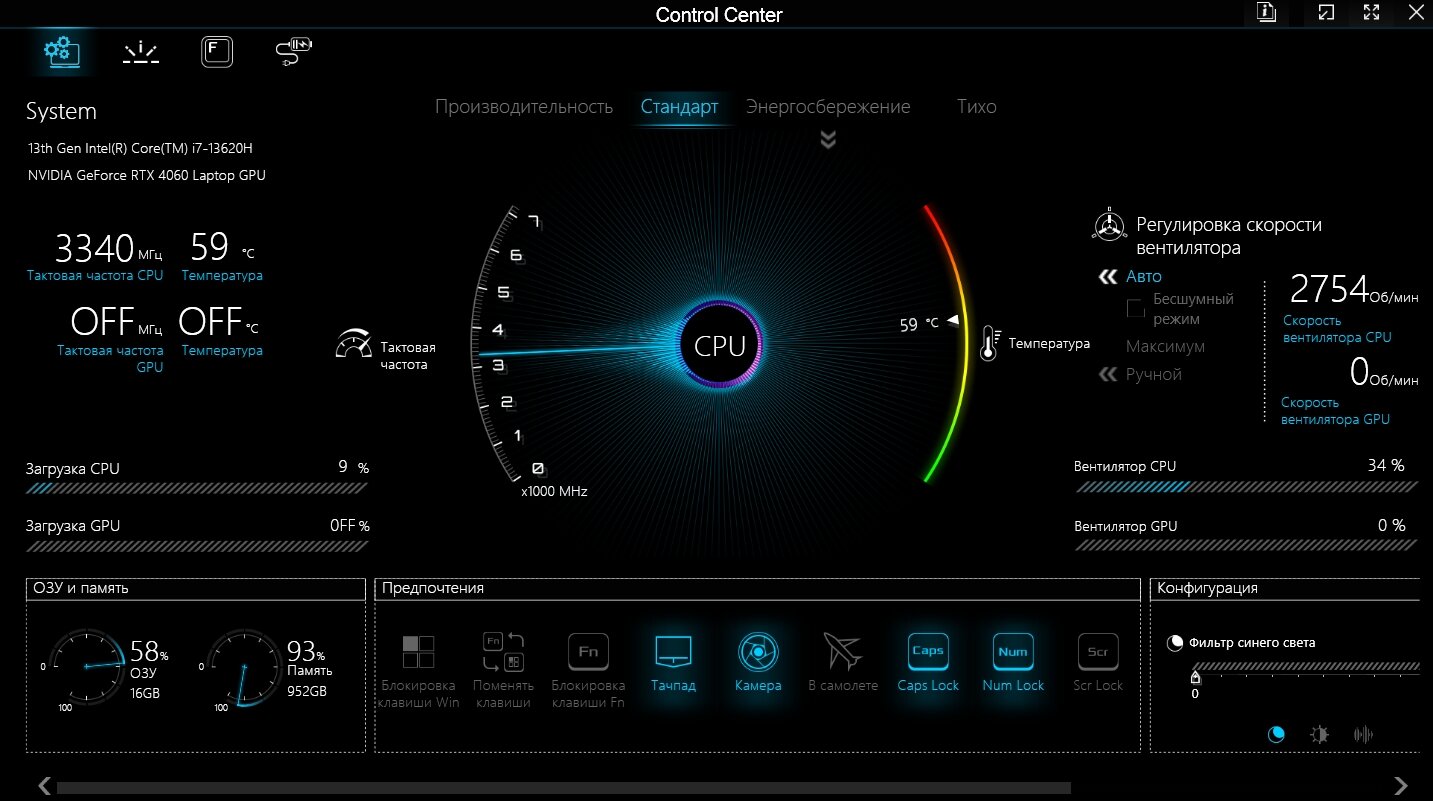

Экран монитора ноутбука гаснет при любых задачах, на данный момент это стало слишком часто. После запуска раз 4-5 может погаснуть, приходится выключать по кнопке - включать и после этого работает секунд 20, после раза 4 становится все норм. Прикладываю скриншот из мониторинга. Возможно, что-то с видеокартой. Подскажите к кому обращаться и с каким вообще вопросом.
