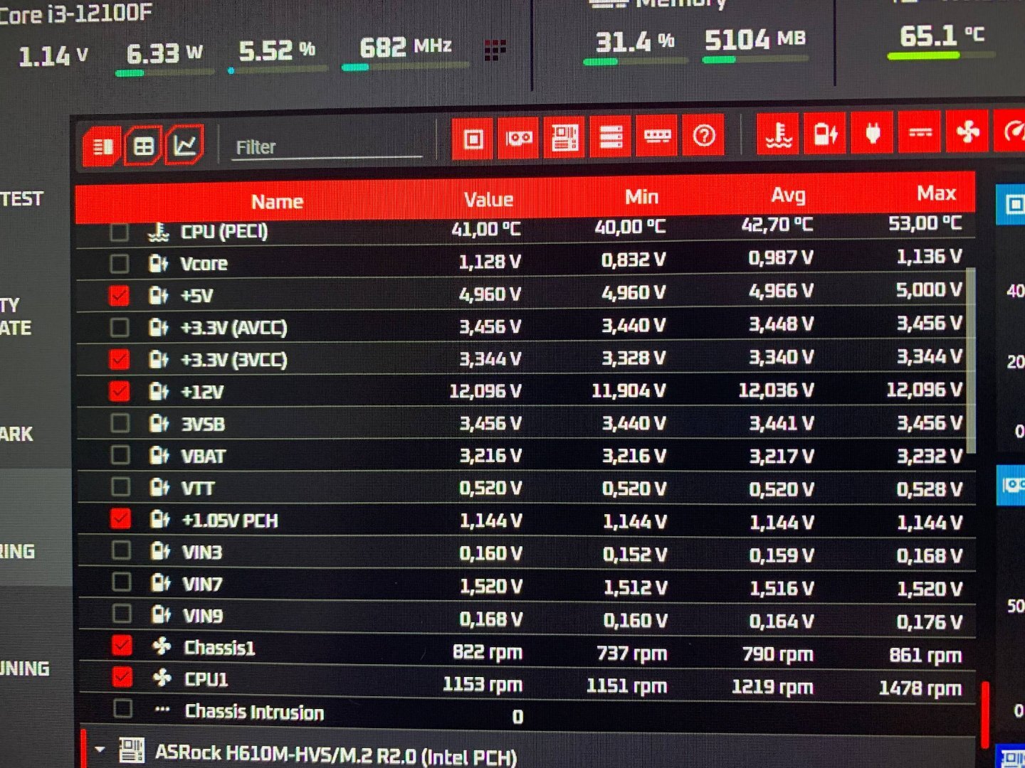

в пределах 11.8-11.9 в простое

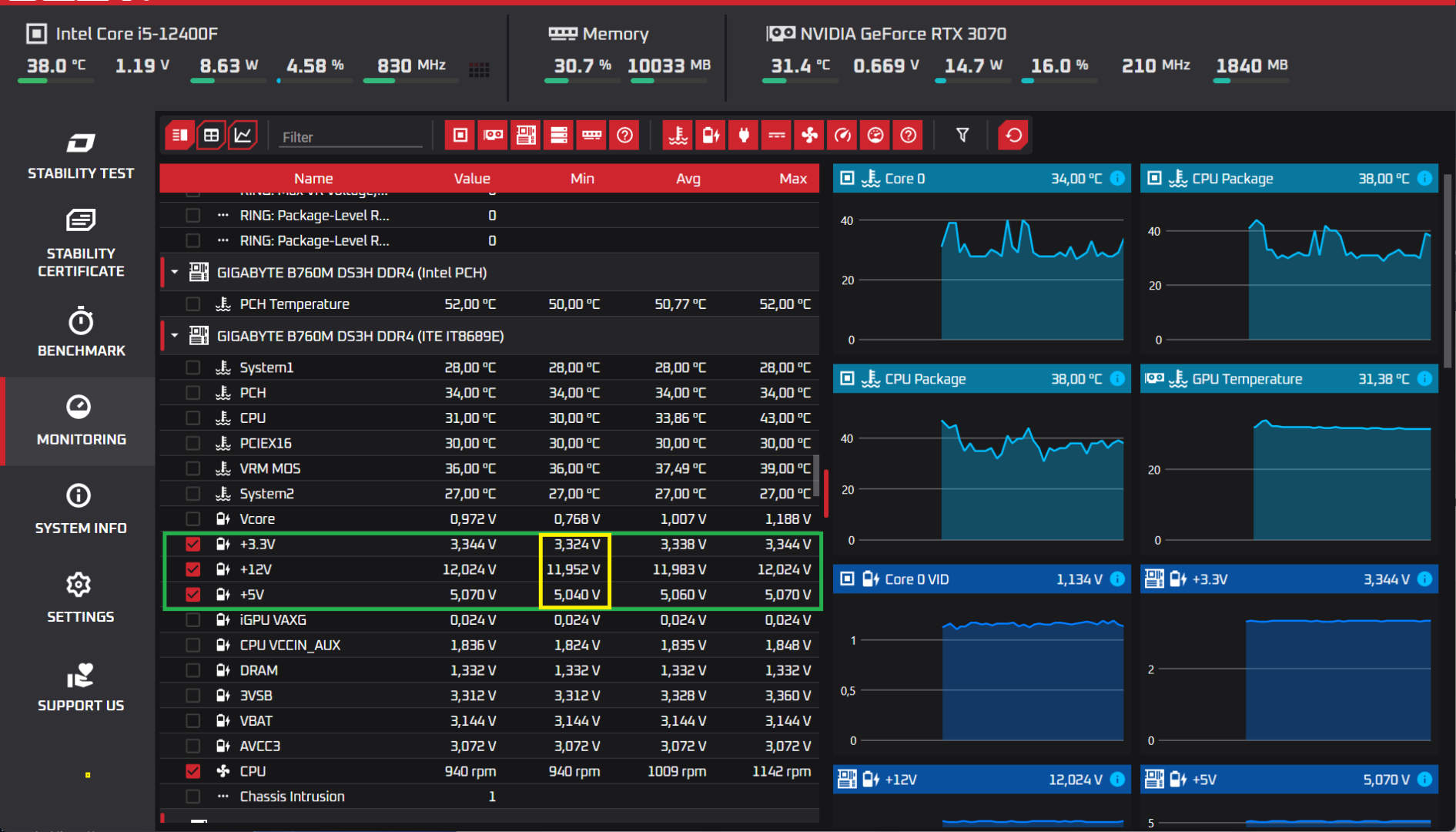

Вы скачайте OCCT. Запустите тест - Stability test -Power. Посмотрите вот эти напряжения во время теста.

весь день играл с запущенным hwinfo и наблюдая за напряжением , резких скачков ни во время игры , ни на рабочем столе не было

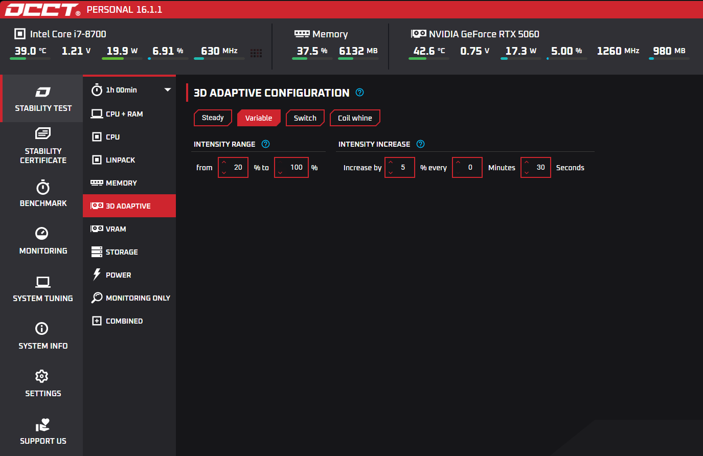

OCCT 3D Adaptive часик прогоняли, без модификации настроек?

Если в OCCT выбрать пресет «3D Adaptive», прогнать часик, ошибки вылазят?
Stability Test → 3d adaptive → variable

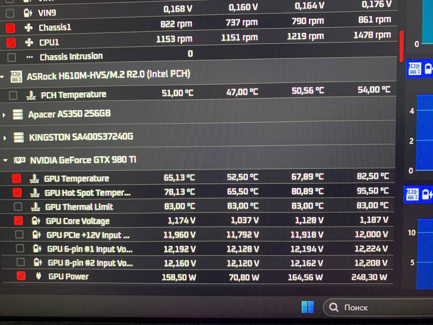

Ещё посмотрите за датчиком «Hotspot» на видеокарте. В том же OCCT можно найти или GPU-Z, вкладка Сенсоры.

через 10 минут компьютер завис с такими результатами
14 минут назад, kernel43 сказал:
Вполне вероятно, видеокарта доживает последние деньки.
Можно продлить ей жизнь понизив через MSI Afterburner частоты GPU и памяти, где-нибудь на 200-300 единиц и проверить, вырубится ли.
Ну и в целом, 95 градусов на самой горячей точке ядра не внушают оптимизма.
