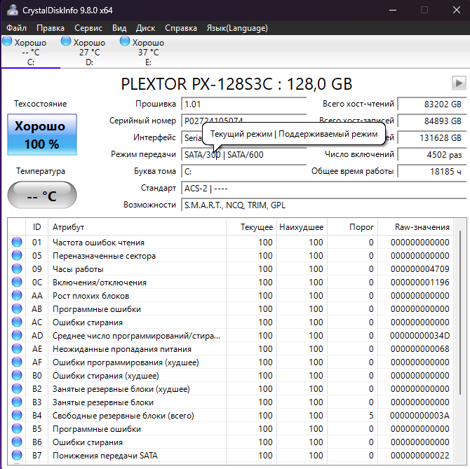

Да что вы хотите от этого SSD? У него ресурс 50tbw, а на него записано 83 тб. Он свое давно отработал.

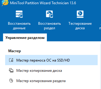

А есть утилиты безболезненно щас временно винду перенести на другой диск полностью?
6 минут назад, Svarogxd сказал:
Да, я обычно через Minitool Partition Wizard переношу.
Потом просто в управлении дисками сделать том, на который была перенесена винда активным, а старый диск отключить.
Но не факт, что из под работающей винды получится корректно перенести.

Опять 300 кстати показывает, видимо действительно в защиту уходит
