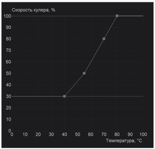

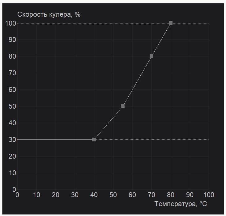

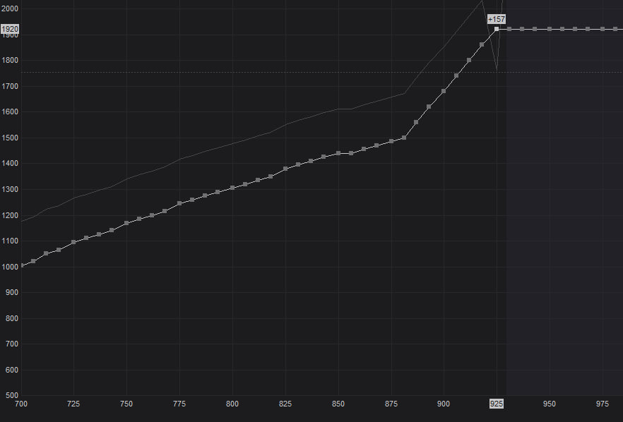

Через 8 часов еду проверять всю систему с другим ЦП и другой MB, а пока в продолжение темы о разгонах скину актуальный свой новичковый разгон:
А точнее:

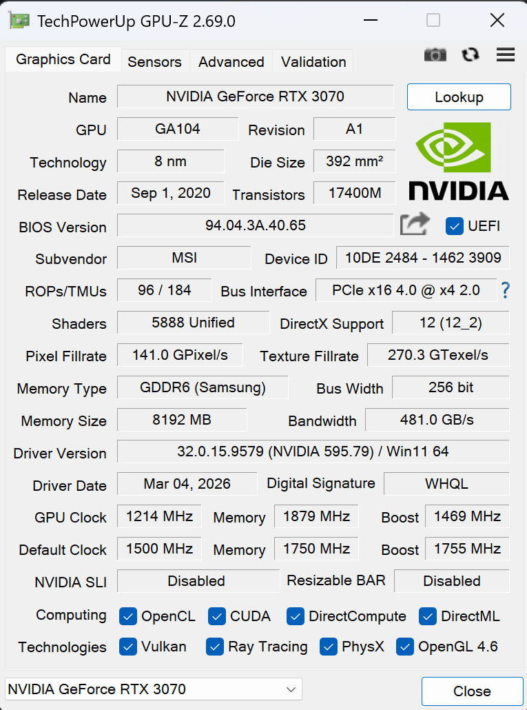

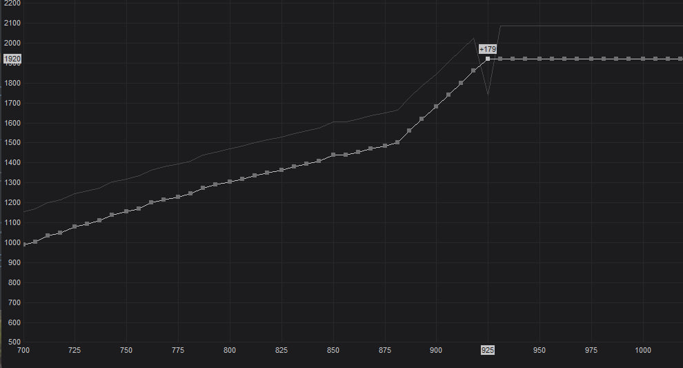

ГПУ: +500 к частоте VRAM, андервольт на 0.925V при 1920Mhz (базовая частота 1755Mhz), получив прохождение всех тестов и стабильность в играх при 70 градусах чипа и 85 hotspot (напомню первый скрин, 70 градусов, так как сам выставил так кулера, то есть ещё 20% запаса есть по охлаждению, а это между прочим Ventus DUAL, которая кстати ни разу не вскрывалась для обслуги ещё).

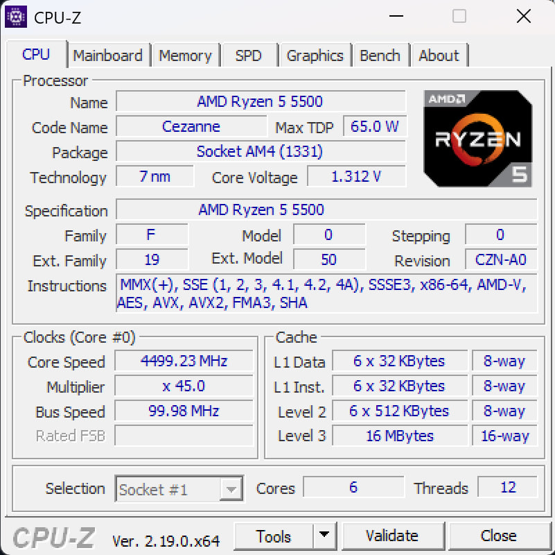

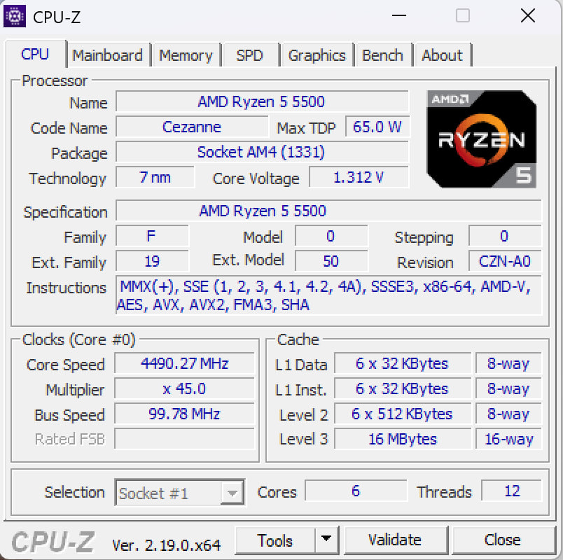

ЦПУ: 1.3V, SOC 1.15V, 4500 частота (4200 по заводу), так же прохождение всех тестов и отсутствие нагрева.

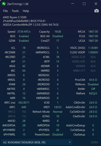

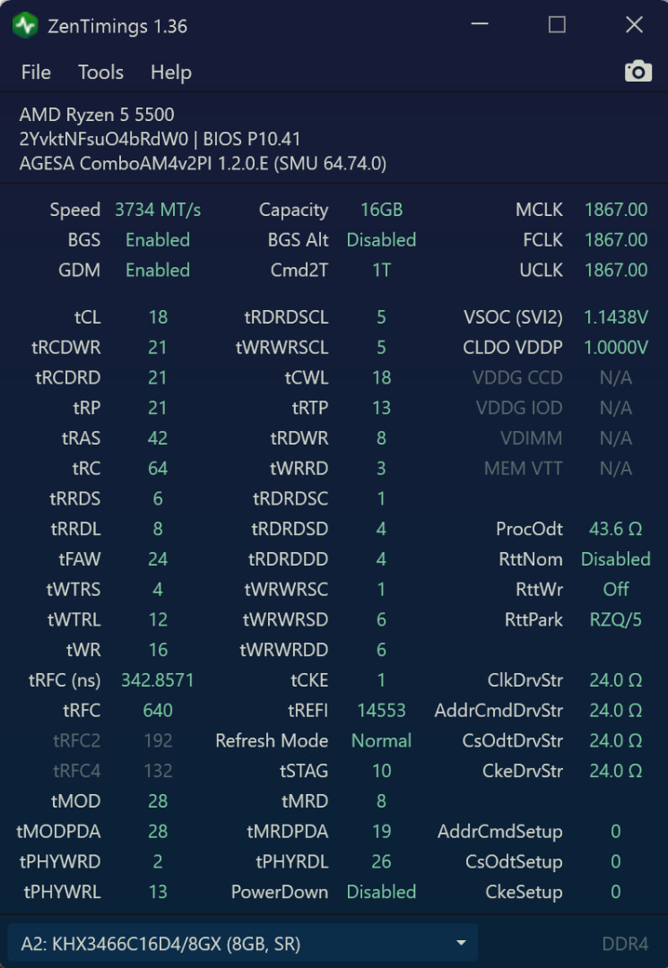

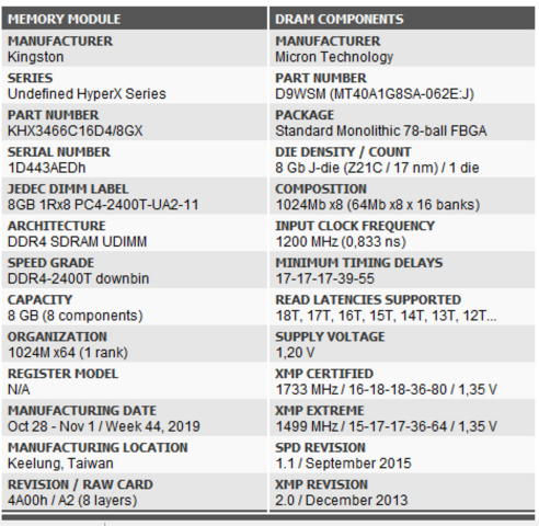

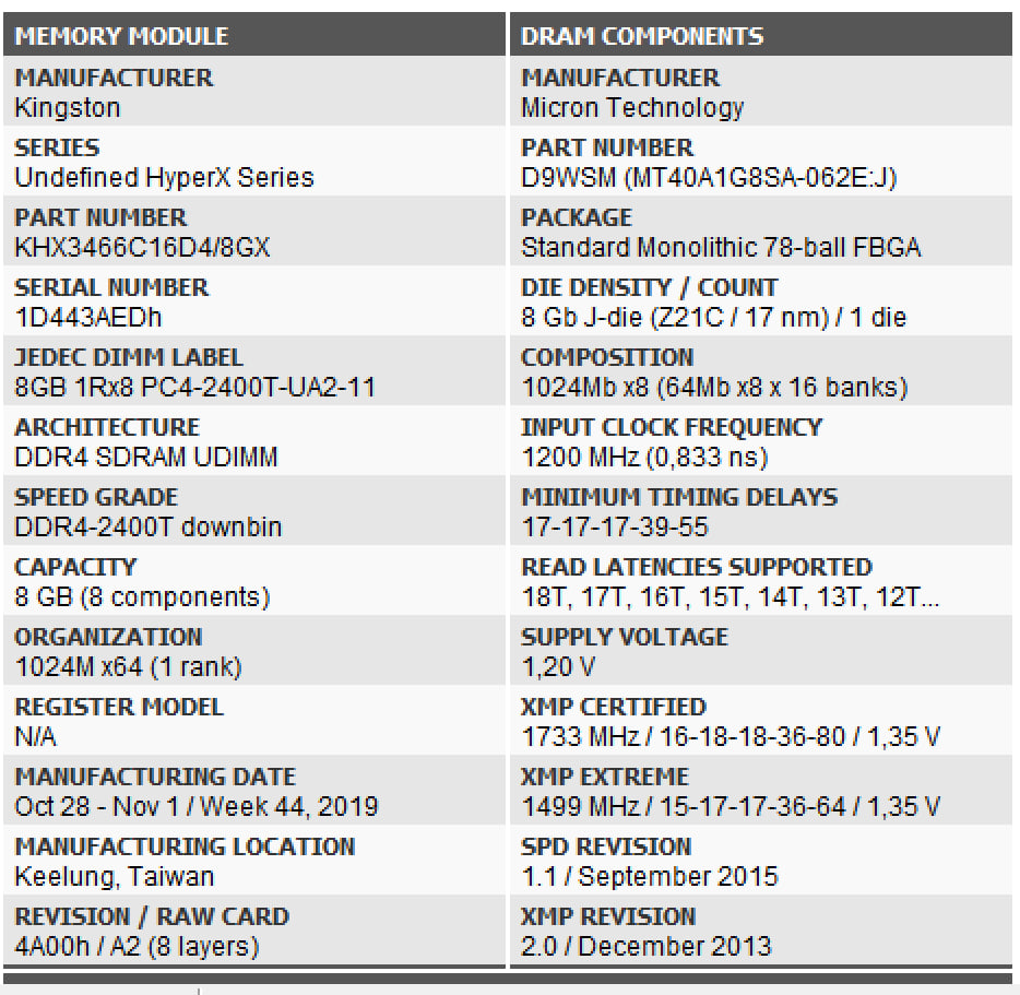

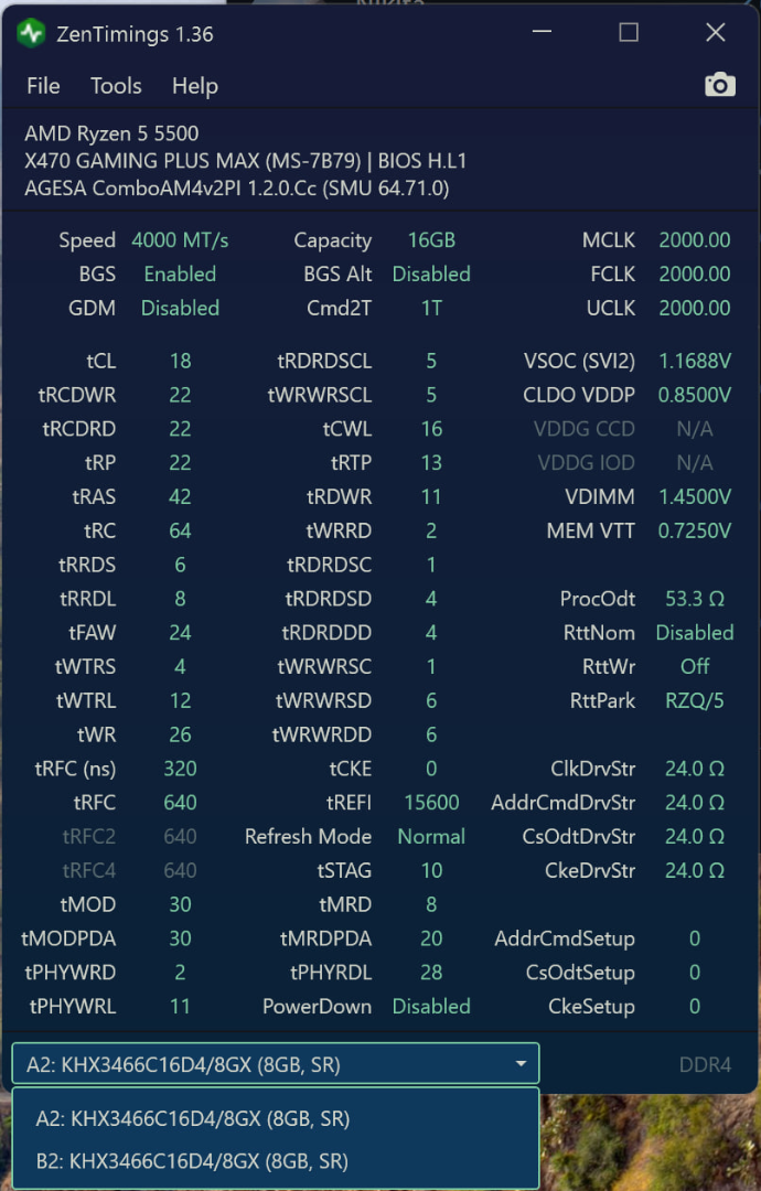

ОЗУ: Micron J-die. Заводской XMP на 3466cl16 превратился в 3733cl18, с InfinityFabric 1:1, вольтаж 1.4, 1T.

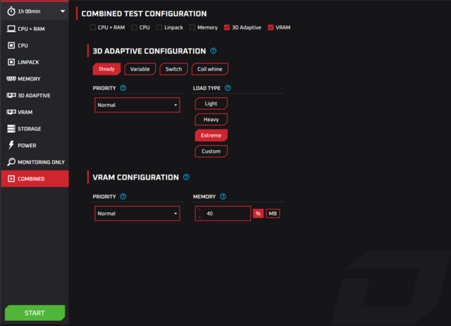

Тесты проводились неплохие, по типу TestMem5 на пресете anta777, и Extreme + нагрузки VRAM в OCCT, а так же Power Test, Cinebench на мультикор, аида и др.

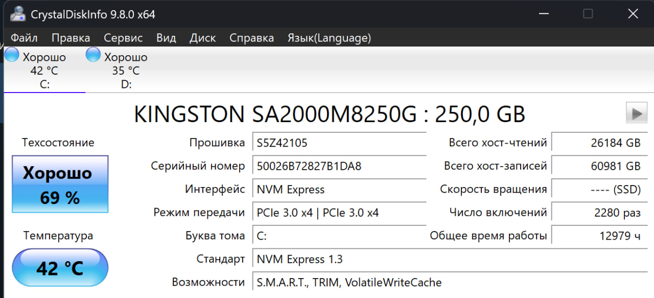

Так же со всем этим работает неплохой M2 SSD с DRAM-буфером и TLC типом памяти, по мне так получилась сбалансированная система с хорошей настройкой (дальше лучше), 2K высокие, 4K средние с DLSS пожестче.

Чёт trfc и trefi какие то смешные. Хотя я ддр4 гнал года 3-4 назад, не помню уже нюансы

Нижний слот PCIe работает от чипсетных линий PCIe, а верхний (главный) – от процессорных. Можно попробовать переставить обратно в верхний слот и выставить Gen2.
@zaha {34497272-B0F1-4FBA-B277-8F7CE2D8AC5E}.png Даже при кратковременно завышенном до неадекватных значений напряжении какие угодно фокусы могут вылезти.
