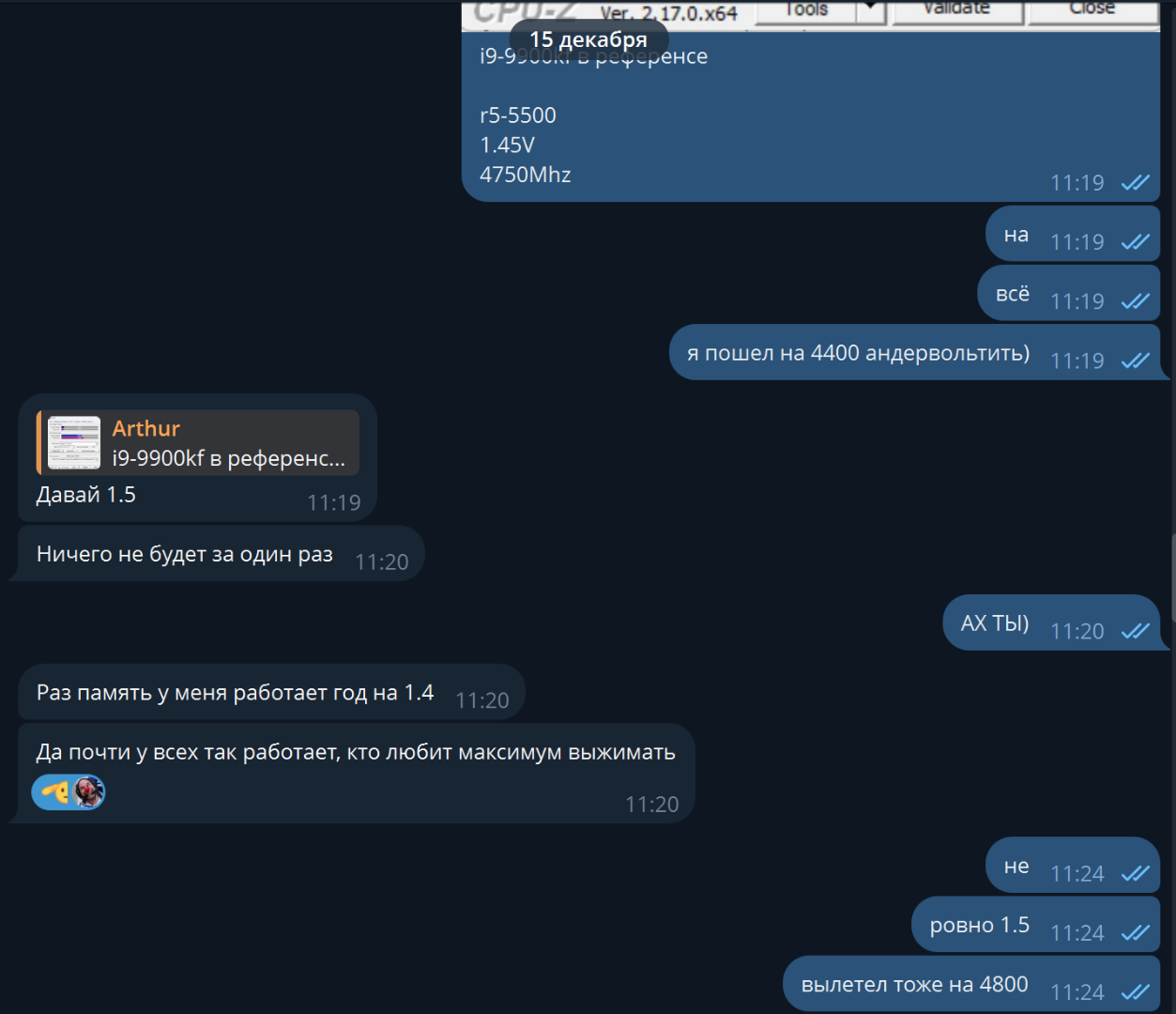

Он мне в личку писал, что на другой плате то же самое было, так что, скорее всего IOD кристалл в процессоре барахлит: 126732-amd-zen2-iod-1.jpg

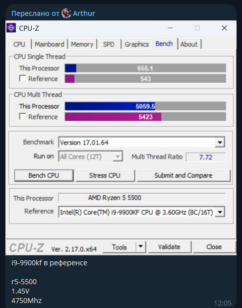

И не удивительно, ведь давал почти полтора вольта на CPU: {D6AD9B27-21C3-45B2-849E-20C4FA61CF25}.png
Которые с учётом LLC могли до 1.6 стрелять в лёгкую
Не удивительно, что камень сдох.
А если еще и LLC прямую сделал, там практически перманентный овершут, который был последним гвоздём в крышку гроба. 😁

На скрине из CPU-Z этот R5 5500
Можно руками поднавалить на CCD IOD 1.05 - 1.1, хуже уже не будет, ради академического интереса.
Автор писал, что занимается ручным разгоном. Когда я попросил скинуть скрин из zt - он не понял, о чем идет речь. Для меня это было прям звоночком))))
Наверное новичок-экспериментатор. Штош, как говорится - "Опыт - это то, что получаешь, когда не получил, что хотел".

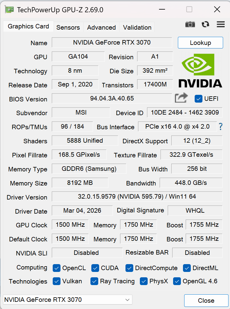

А скинь скринчик из GPU-Z, дабы мы вместе насладились этим вкусом победы😁
2 минуты назад, Ryzen сказал:
4 минуты назад, Ryzen сказал:
А, этот слот версии 2.0, да? 😞
И относительно разгона скажу, те самые 1.45В ставил когда-то на 5 мин, в научных целях чисто) а так разгон всегда не выше 1.3V (как сейчас)
Изменено пользователем zaha
7 минут назад, zaha сказал:
ЧТД. поздравляю, теперь у тебя видюха работает в pcie 2.0x4 через чипсет(что еще усиливает комический эффект ситуации). И выше ты не сделаешь, такова спецификация 450 логики)))) твой знакомый "с огромным опытом", похоже, просто какой-то эникей, который нахватался по верхам каких-то обрывков знаний, и раздаёт советы, тыкая пальцем в жопу в небо. Посоветуй ему попробовать себя в чем-то другом, например бисером вышивать или что-то в этом роде. Так можешь ему и передать))))
P.s. не воспринимай как оскорбление, просто для меня лично дико орная ситуация🤣
Изменено пользователем Ryzen
7 минут назад, Ryzen сказал:
Так а почему "комический" эффект ситуации? Слот же он сказал поменять, дабы исключить дефект, один из возможных, никто же не сказал мне оставаться на 4 полосах и pcie 2.0. Или ты к тому, что дело вообще не в разъеме все же?
2 минуты назад, zaha сказал:
@Misferado выше писал, что на другой доске треск сохраняется. Смекаешь? Физически сломать порт это надо очень постараться, так как сейчас почти на всех даже самых захудалых материнках он усилен. Сам слот это просто физический интерфейс, дорожки от которого идут к ножкам сокета. Вероятность того, что сломан слот или проблема с дорожками околонулевая, если только доску не пытались об колено ломать.
P.s. ну и ресайз бар включи, что-ли...

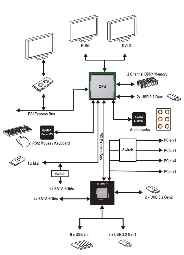

Сам процессор битый, по всей видимости.
Нижний слот PCIe работает от чипсетных линий PCIe, а верхний (главный) – от процессорных. Можно попробовать переставить обратно в верхний слот и выставить Gen2.
@zaha {34497272-B0F1-4FBA-B277-8F7CE2D8AC5E}.png Даже при кратковременно завышенном до неадекватных значений напряжении какие угодно фокусы могут вылезти.
Вот оно как устроено, теперь мне ясно, спасибо!
Ну после обеда и узнаю так ли это, мне один такой же зеленый как я "оверклокер" писал в декабре, когда я унего купил эту мать+проц:
Такая вот грустная и забавная история, видимо хотел чтобы я к нему вернулся, кстати на тест других камней и материнок я к нему и возвращаюсь...
Не ставьте друзья 1.5V на процессор.
